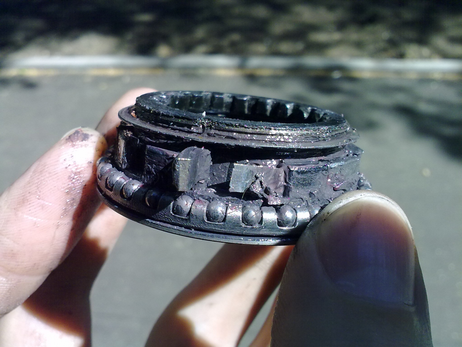

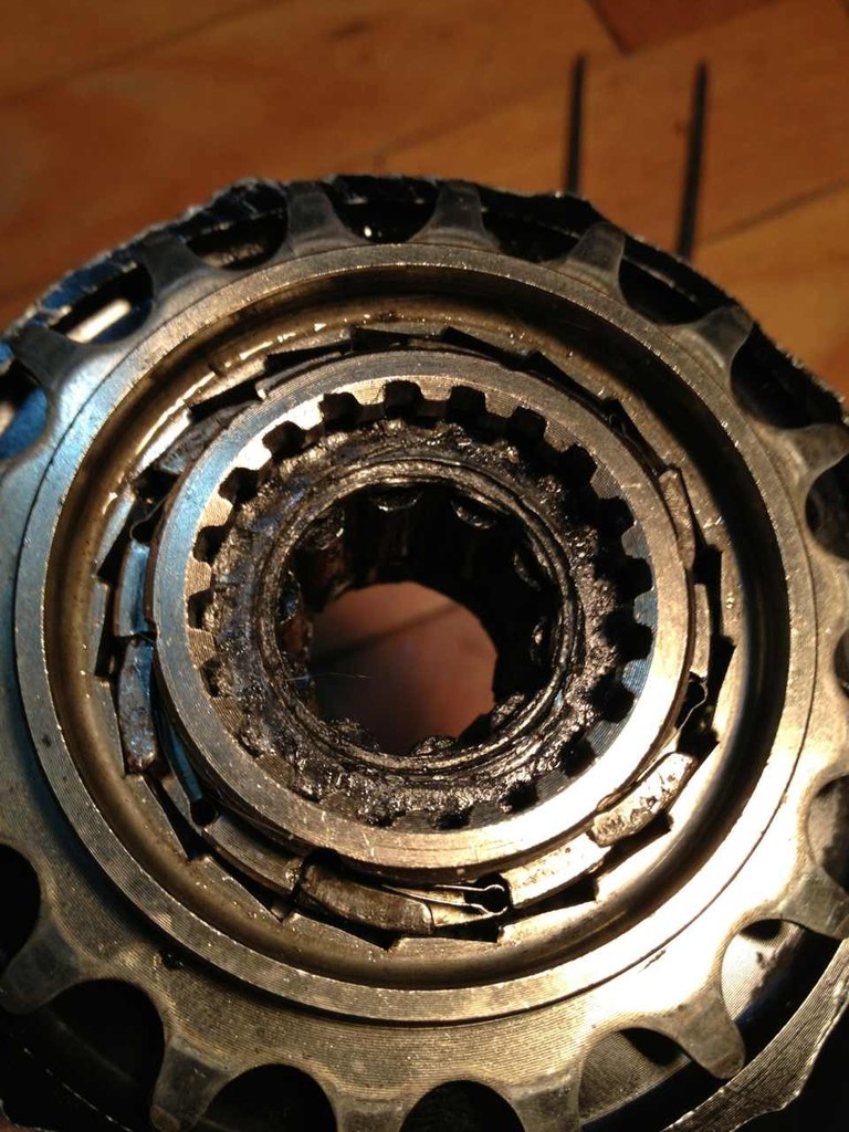

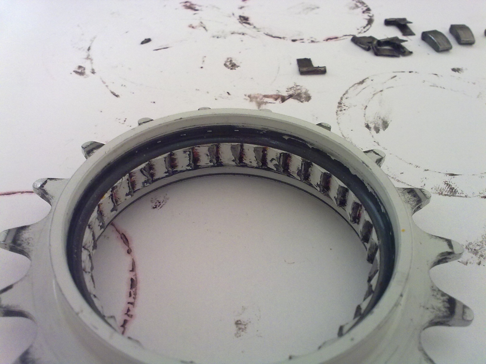

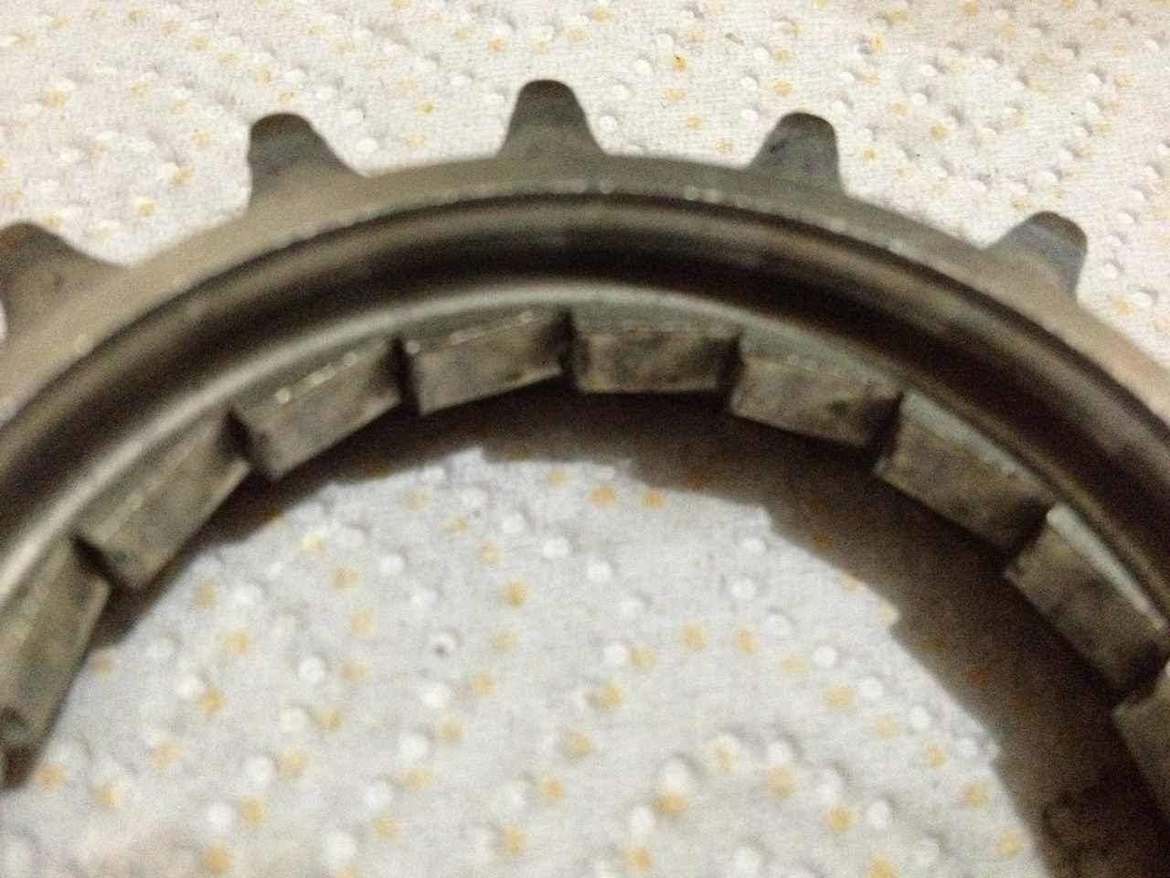

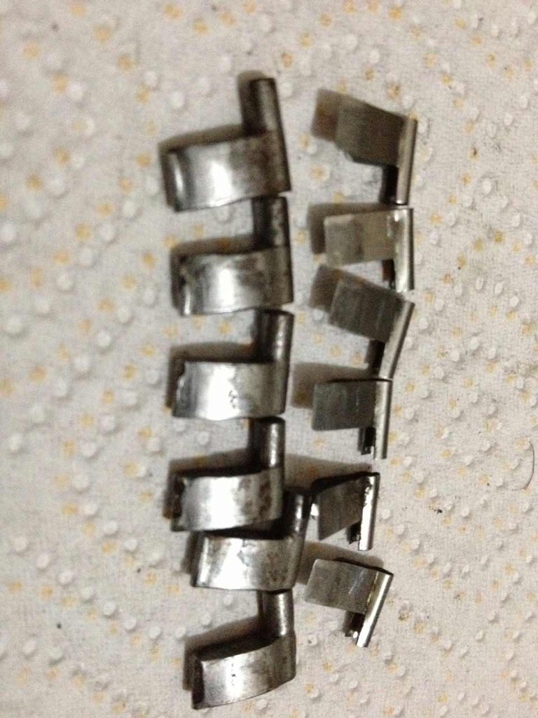

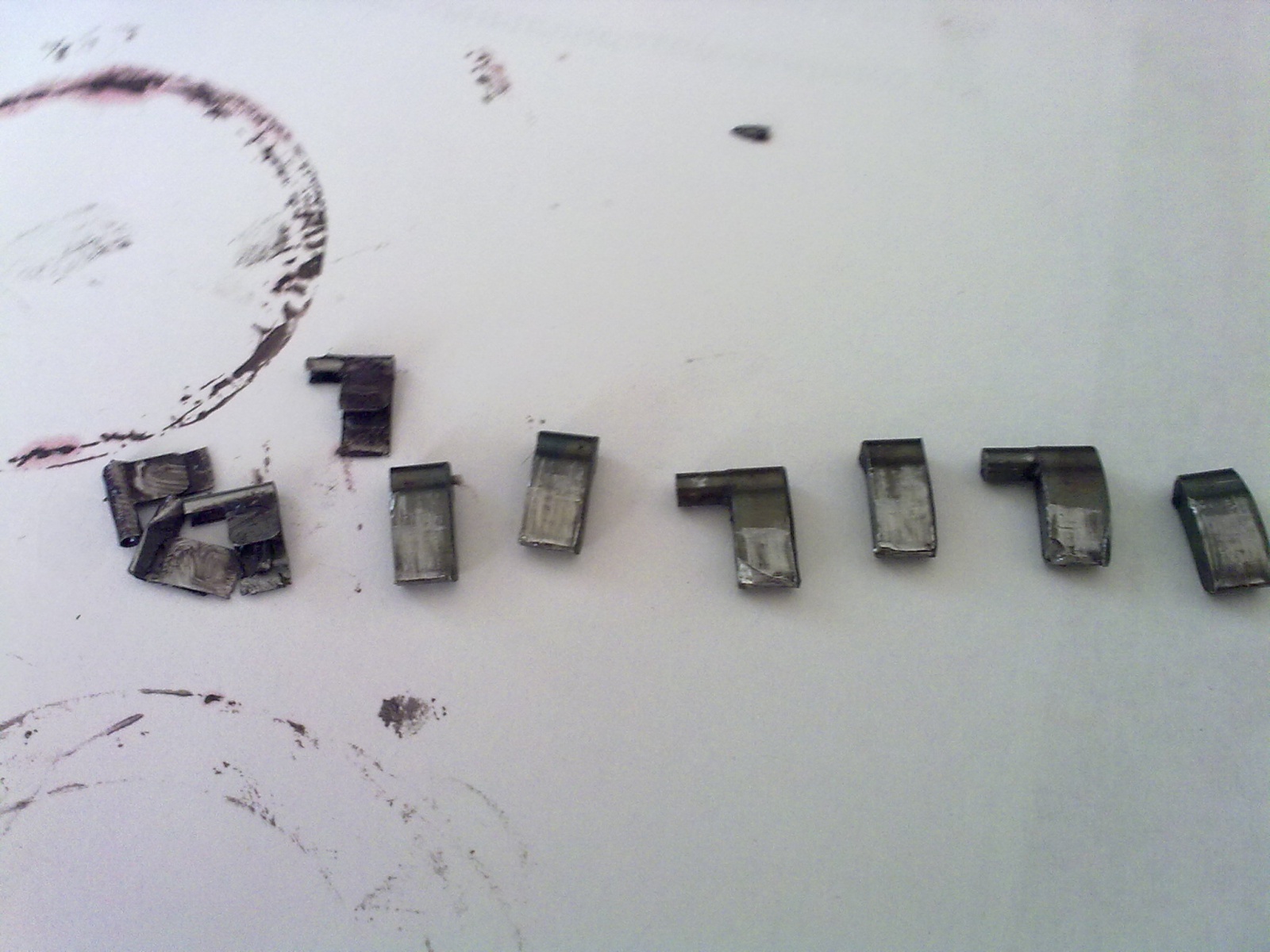

Менял шатунчики и решил перебрать, покупал его примерно в 2006-2007 году вместе с шатунами. Отдельное спасибо парням из Байкмастера, если бы не их тиски и двухметровая труба, то не открутил бы, после разгибания пружинок работает как новый, вроде как, но зацепы с собачками что-то как-то не внушают доверия

WHYYYYYYYYYYYYYYY?

Сообщение от Raekwon Посмотреть сообщение
WHYYYYYYYYYYYYYYY?
наверно, это фривил, который НИКОГДА не разбирался.
а фривил автора, видимо, разбирался прошлым владельцем и вся лишняя смазка была оттуда удалена. хз

Сразу надо было краску н.. убрать! И смазку тоже, тенсу она ни к чему. Только на шары и все.

у мня тоже был 5 летней эксплуатации этот фривильчик. Собаки и зацепы регулярно подтачивал, поэтому до такого безобразия не довел их) А вот сами зубцы изрядно так "похудели".
С белым тенсилем вообще трэш какой-то, там явно нужно переходить на рэквонлесс стиль.

Я сам его чистил после покупки у бывшего владельца, всю родную смазку вытащил, подшипники смазал тонким слоем литола и пару капель ружейки на сам храповик. Меня смущают сколы на собачках только.

Сообщение от Artemius Посмотреть сообщение
Проблема только, если на слух пары собачек не синхронно зацепляются. В этом случае разбирай, ставь в другом порядке, пробуй.. Подбирай, пока не добьешься синхронности. Тогда вероятность креша сильно снизится.
Да не, я все нормально поставил, работает синхронно.
Тогда сомневаюсь, что он подохнет. Но вот именно такие большие сколы на собачках, как у тебя, приводили к лагам на моем фривиле. В результате купил набор запасных и более-менее после этого).

везуха, что пружины не стёрлись) обычно стираются.
тебе надо собачки подточить на наждаке
а про белый тенсаил беда. там мази насовано и краска внутри и пиписька от собаки отламывается.

я не помню когда я покупал свой примерно 4-5 лет ему
месяц назад первый раз разобрал его, потому как уже был слышен хруст песка
так вот он практически как новый собачки пружинки в идеальном состоянии
единственное есть пару незначительных царапин на внутренних зубчиках
последнее время до переборки крайне редко проскакивал на холостом ходу, после переборки такого не наблюдается
