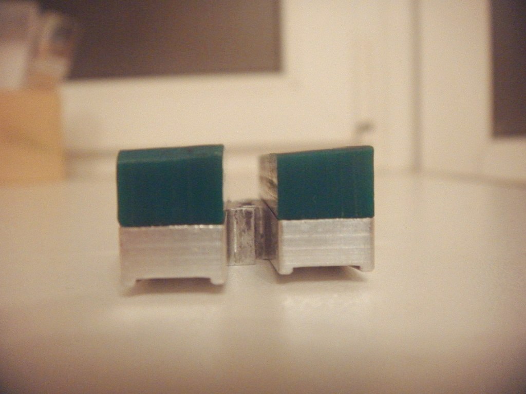

причём тут крутки и грани? Я катался на этом ободе как то по.уй кривые стенки или нет! гринд и за покатуху колодки притёрлись! только крепы без колец надо

На счет стачивания колодок гриндом и креп без колец ты прав. Но не все колодки так легко стереть.
