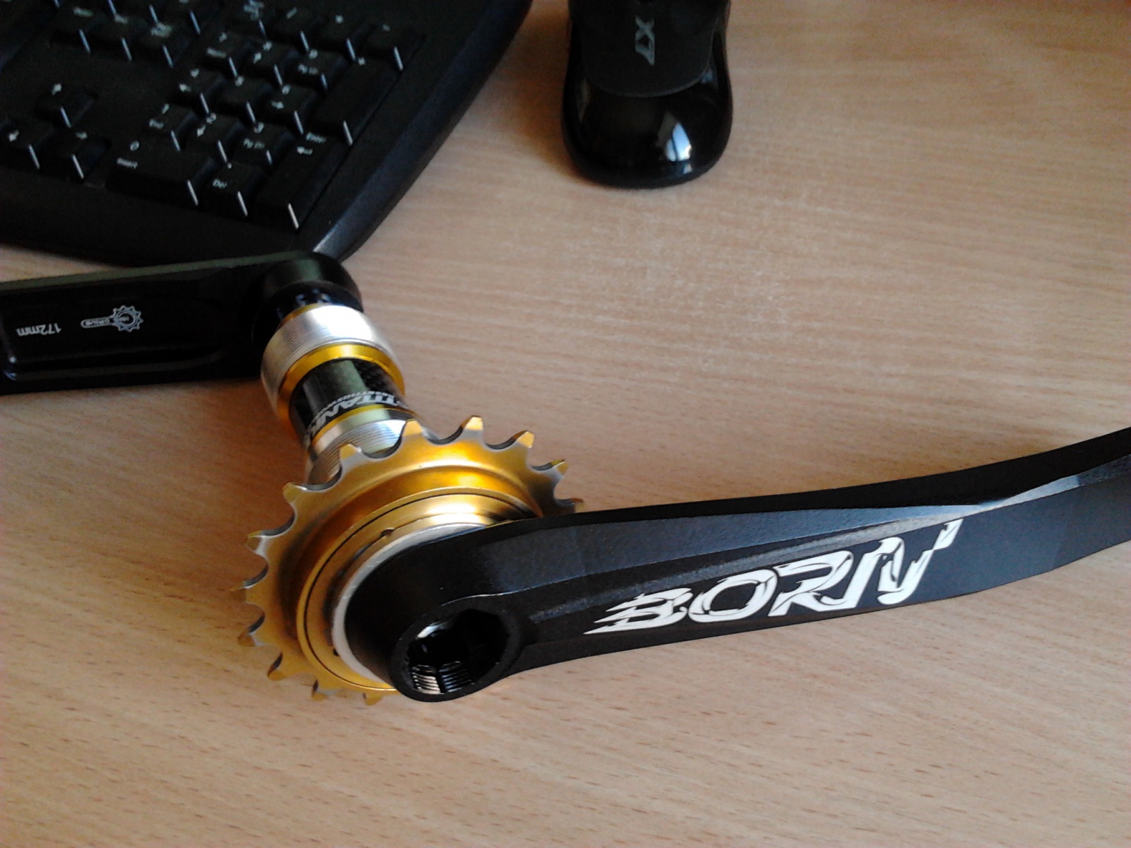

Можно такую систему вес меньше чем 700грамм
И обода рокман идеал я считаю, ну или назад Tryall k2 и вперёд Neon single, Sky не ставь!
