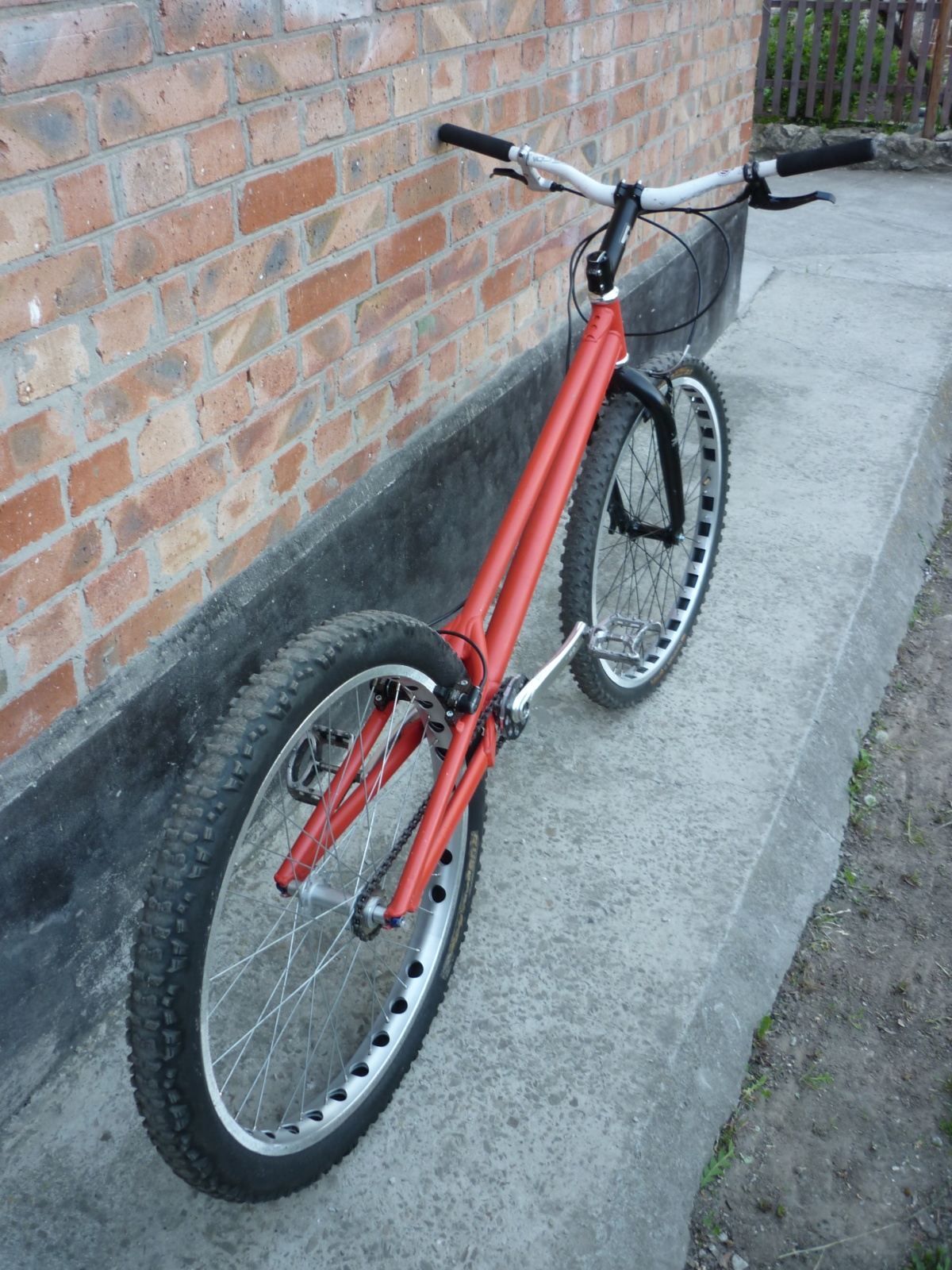

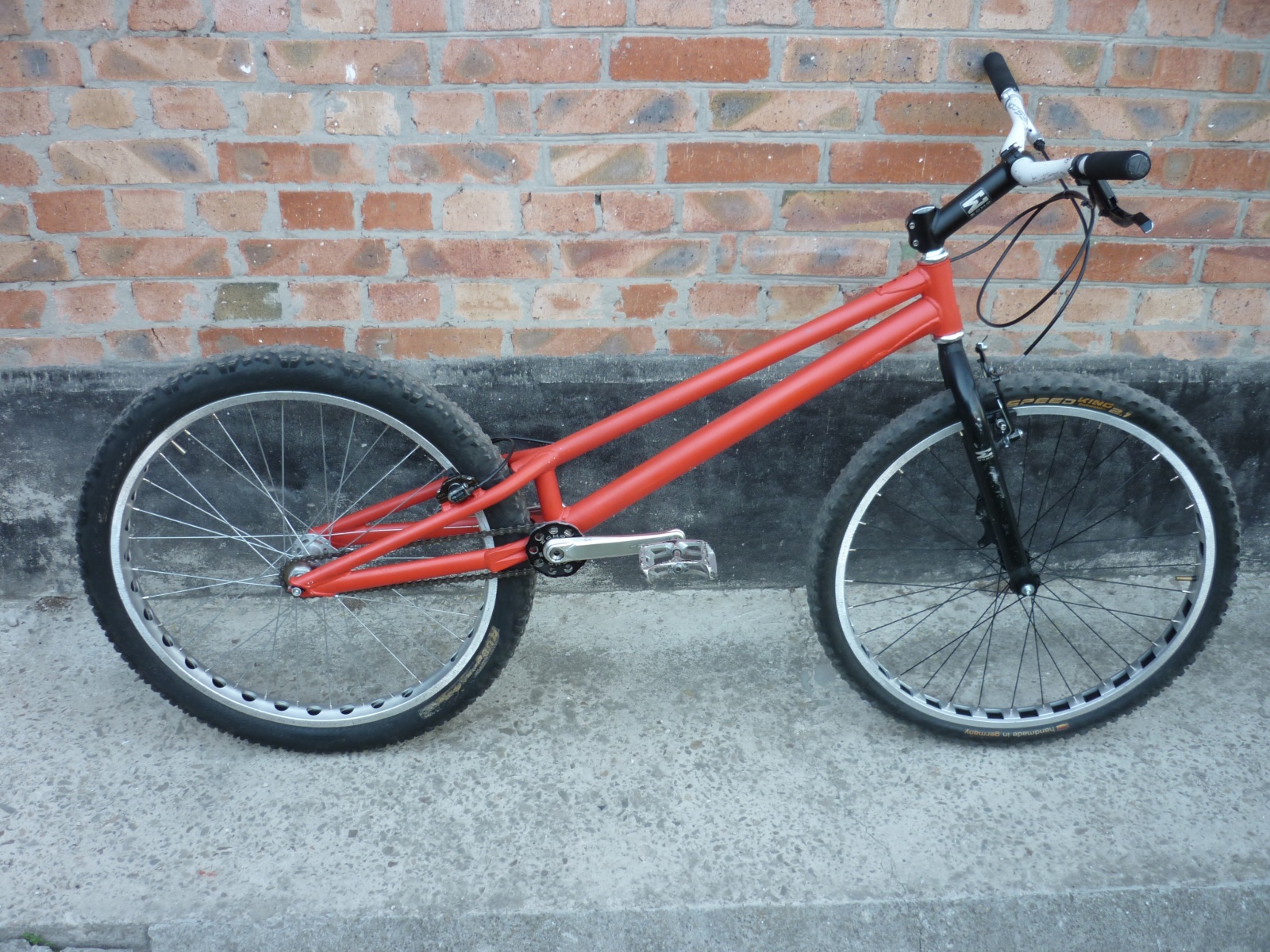

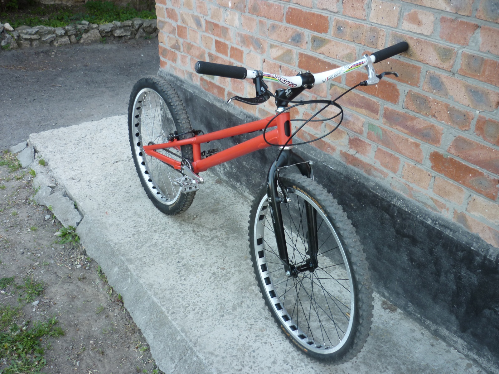

Обновил байк к сезону, спасибо всем кто помогал, парням из Вологды, из Самары, друзьям из Таганрога.
Рама Echo Pure 11г. была перекрашена в ярко красный матовый цвет, хотелось почему то именно красный)
Каретка Ти, болты Ти
Система Неон, фривил Эно Триал, педали МГ-1, Ти оси, цепь кмс 410
Вилка Эхо Урбан
Руль Виз Про 720, вынос Эхо, грипсы Триалтеч
Переднее колесо: обод Жи запиленый, втулка Формула, спицы Дт, покра Конти Спид Кинг 2.1
Заднее колесо: Обод Трайол, втулка Эхо урбан, звезда Эхо, спицы Мач, покра Конти Рубер Квин 2.4
Тормоза Магура, крепы Жи и спереди ви Авид
Вес получился примерно 8.5 кг... Байк удобный, теперь осталось развиваться самому)

Ух какой красавец! Отличный байк и цвет крутой! Чем красил и как? И какой по гео у тебя вынос стоит?

Да получилась и прям морковка) Кстати Марк 2 всетки) Вынос 130Х25, красил балончиком, знаю что порошком было бы лучше, но я до этого покрасил две рамы, мне понравился результат, + дешего, + захочу сотру перекрашу) Но тут получился косяк, купил по неопытности краску для графити, намучался с ней, не растекается, слой ложится большой, навесил на раму примерно 80 грамм. Не покупайте для покраски рам балоны фирмы Монтана, лучше автоэмали, понравился Мобихел)

Извини канечно, но не припомню эхо с такое гео) У меня у самого был такой на руках там 130х18, т.к. с выносом Pazzaz было удобнее ибо он 125х20 был)
А за краску спасибо, сам думаю покрасить по мелочи детальки кое-какие.

А мне наоборот понравилось монтаной красить. Прочность (действительно очень прочное покрытие, даже без грунта) и как ты сказал, не растекается.
Сам байк неплохой вышел + очень легкий, если учитывать навеску.

Вынос мерил линейкой и транспортиром) У друга сейчас такой же только 130Х20 стоит....
Монтана отлетает от малейшего удара отверткой или ключом, не сильного, но может это от того что поверхность анодированная была, я зачислил наждачкой, а анодировка глубже...

Обычно, после покраски, надо пару дней подождать, что бы окончательно схватилось.

Именно. Моя рама была (а что была.. и после ее смерти) покрашена лаймовой монтаной блэк в (максимум) 2 слоя. Крепко все. Катать начал где-то через день - два после покраски. Может и раньше, но не прикасался к окрашенному участку. Потом норм держала, разве что поцелуи с бетоном и трубами чуток повреждали ее.
Красил поверх голой рамы, "прошкуренной" металлической губкой для посуды, или как ее там

Взвесили 9кг. с копейками, по ощущениям легче)

все верно, меняй вилку и вынос, передний обод, переднюю втулку - просто лишний вес таскаешь. да и обод задний тоже можно уже одинарный ставить
