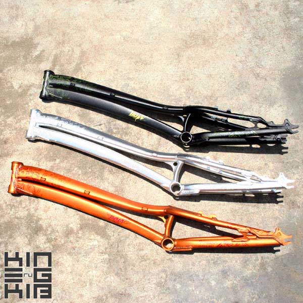

Всем доброго времени суток. Планируется в ближайшем будущем сборка 24 байка. Остановился на выборе рамы . Думаю пока вот эту.
Neon bow 24 2012
Базовая геометрия:
Колёсная база: 1050 мм.
Длина перьев: 367 мм
Каретка: +85 мм
Угол рулевой: 73°
Вес: 1415 гр.
Кто может катал на ней? Расскажите кто что знает.

думаю такой же кал, как и все неоны. В 24 самая нормальная из доступных это эхо, а самая клевая - это курва)

Да,забыл сказать, рама только под диск нужна, и триальная гео более менее. А в чём косяки неонов? можно подробнее? У самого мод на неоне, вроде все збс, раньше как помню неоны лопались по полам,сейчас вроде норм как.

Перья и нижние трубы рвутся как целки. http://vk.com/trialanapa у него спроси. Димана Neon'ы как огня боятся, а в гараже у него целое неонное кладбище.

24 триал с диском? Ну удачи, че

Эмм.. А зачем тебе диск? С какой ноги вообще катаешь? Крутить ведь будет.

у меня такая, хорошая, на вид не убиваемая.

Нормальная рама не лучше не хуже чем эхо. Задний треугольник прочнее чем на предыдущих. От морд у стакана с верху потрескалась а в остальном держит,а ведь дропов я на ней переделал норм

бекоз24 тоже не плохая рама имел возможность на ней покатать пару месяцев

катал именно на 24 неоне на диске сзади) у друга брал попробовать, он себе на оранжевой собрал летом) очень удобный байк получился, жесткость хорошая) у него стоит 160 ротор сзади с бб7, тормозит отлично)
а вот карборуль борн, который он поставил при сборке, сложили через 5 минут после завершения сборки пополам))

Я катаю с левой ноги. Жуть как не люблю ободные тормоза, так что только диск

Ну левая.. тогда минус один минус - Ротор не убьешь с первого недолета. На счет таки тем я всегда думал так: автор в любом случае выберет сам, так как темы больше создаются для оправдания выбора.

неон отличные рамы, по крайней мере новые. Старые да, ломались. Я на своей лупил не жалея, не сломалась. Но бесили короткие перья и каретка высокая. Поэтому и сменил

А чем тебе каретка высокая не нравится?

а почему ты такое спрашиваешь? Вот почему тебе из еды что-то не нравится, или определенный автомобиль. Вот не нравится мне высокая каретка и короткие перья. Люблю перья 370 и каретку 50-60

Кстати на диске на 24 очень жестко катать. На моде норм держит и не ведет из стороны в сторону колесо, но на 24 уже совсем другое дело. Гепы очень страшно из за этого делать.

Ну если ротор ставить там к примеру 185? должно же по идее норм быть

у меня стоял бб7 185 и нифига не норм) зато потом когда магуру поставил сразу все так легко пошло. и это на стрит-триале, про триал тут и говорить нечего
