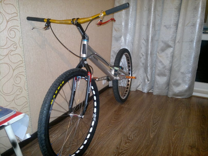

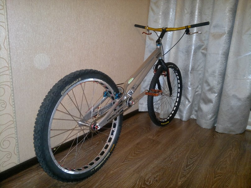

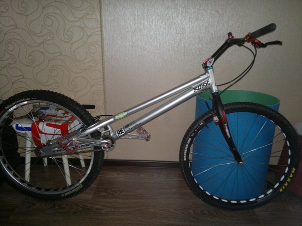

Здрасьте)) с трудом зарегался на этом сайте. Итак, представляю на обозрение вот это))
Рама Rockman Slate XL 1100 380 +70

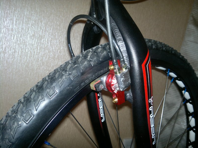

Вилка Neon 2014 4bolt

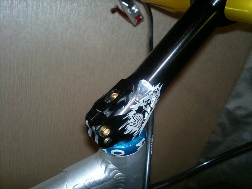

Вынос Zhi L cnc 150 30
Руль Viz MaxBar 750мм
Рулевая Echo tr

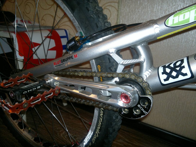

Шатуны Echo SL 2013 дырявые
Каретка Zhi L с титановыми болтами Stan ti
Педали Echo рамки
Фривил Crazybike 108

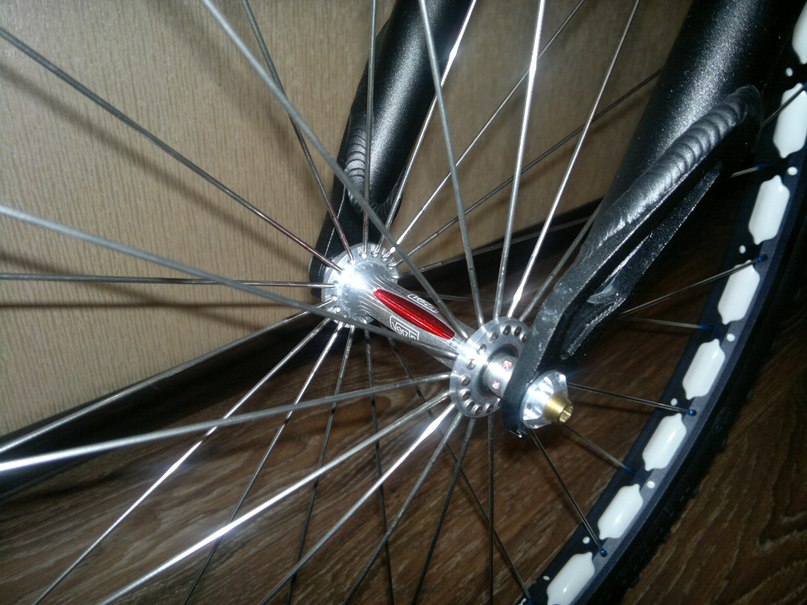

Колеса: обода Neon немного распиленные
пер втулка Verzin SL, зад втулка Bonz распиленная и отполированная. Оси для эстетики анодированы в красный
Спицы спереди переменки Sapim 2-1.8-2, сзади Sapim 2.0, алю ниппеля
Пер покра Maxxis Maxxlite 310, камера Maxxis superlight
Зад покра Continental MountainKing 2.4 кевлар, камера кенда

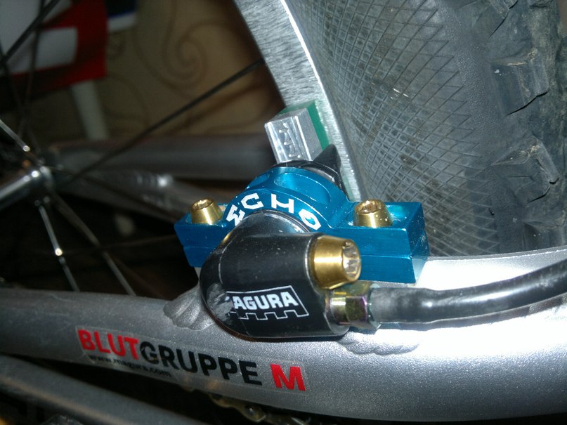

Тормоза:

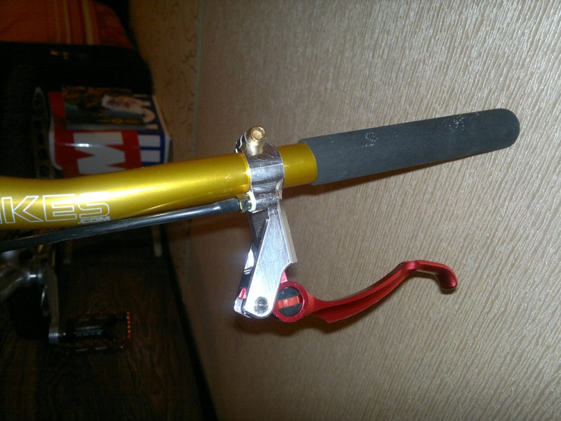

Перед Echo SL CNC рычаг Echo SL колодки полиуретан
Зад Magura hs33 2005 рычаг Echo tr колодки TNN green
Прокачаны магуровской кровью
Все фитинги, обжимные гайки, заклушки и болты в тормозах заменены на титан Stan ti
Крепы Echo tr
Все болты на байке заменены на титан Stan ti
Велосипед получился очень удобным, сбалансированным и лёгким. Вес точно не скажу, давненько не взвешивал, но по моим подсчетам порядка 7.5 кг
Заказан руль трай карбон. Также в планах поменять каретку на титановую Zhi, педали на титановые рамки Zhi

ну а так вилочка качественно сварена, и лёгкая 690г. пришлось поработать дрелью с каменным шаром чтоб в штоке этот профиль выбрать чтоб крышка выноса в него не упёрлась.

Shpindel вне форума
Купил сначало втулку Verzin белую, оказалась бракованная, ось с промами руками вытаскивалась, т.к. была провалена тпосадка под промы, промы должны одеваться на ось и запрессовываться во втулку с натягом. соответственно люфтила. поменял по гарантии, всё норм. Как повезет. теперь доволен, втулочка очень легкая и красивая

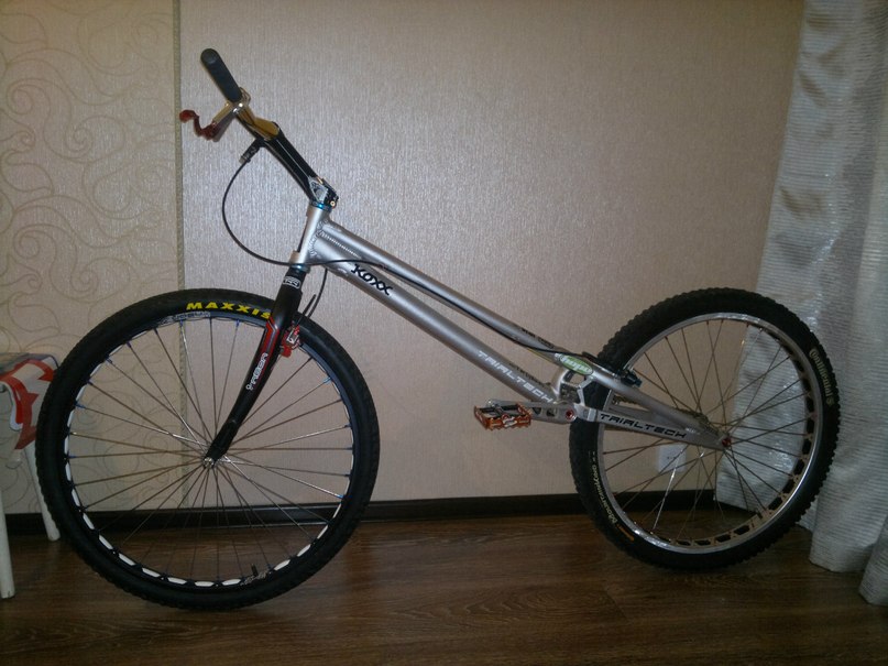

поменял руль и тормоза и педали, теперь так
