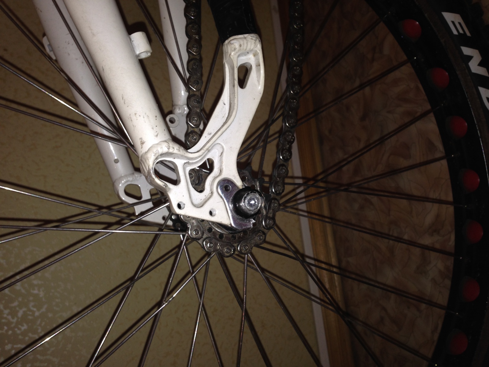

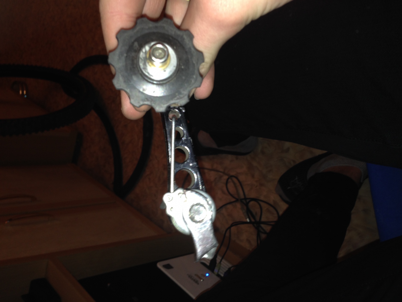

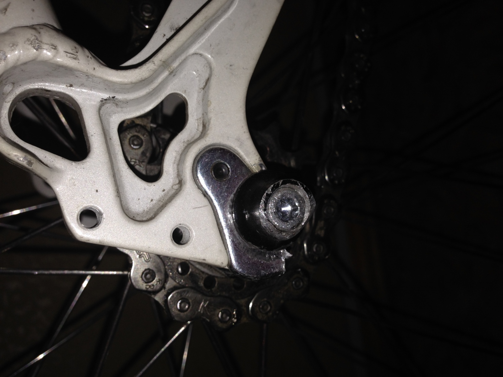

Полетел петух при неудачном сайде, может есть у кого по дешёвке или дром?
Рама stark вроде 2008 года, белая

сфоткай сверху, над звездой
..я хочу посмотреть есть ли возможность натяжок тебе сделать..

Сообщение от Sonner Посмотреть сообщение
Натяжок меня не так сильно напрягает, без петуха не резон просто катать
У петуха крепление дикое, точить не резон в кустарных условиях

Сообщение от lyrikson Посмотреть сообщение
наятг можно сделать, который будет с внутренней стороны.. а прикручивать колесо будешь, как сейчас на фото

К старкам подходят петухи для ЭХОрам.
Но на твоём бы месте - я бы оставил этот обломок петуха на месте и замутил натяг на ось.
Ибо ты больше проблем огребёшь с натягом на петухе.

забей на петуха, сделай пухнатяг
