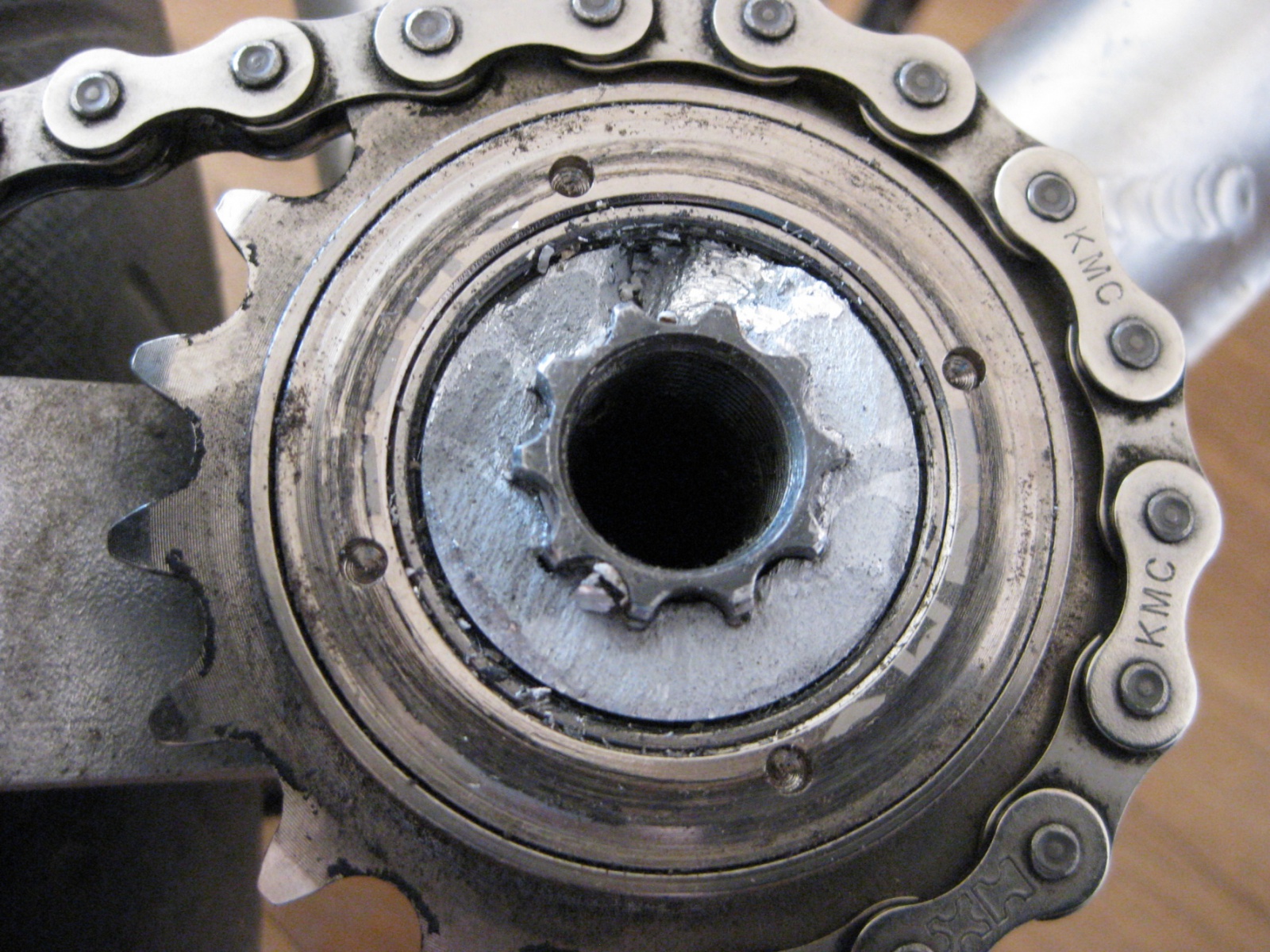

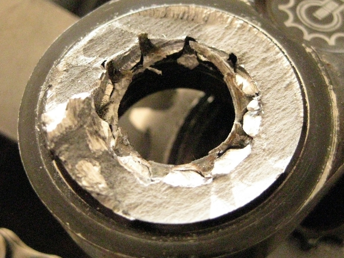

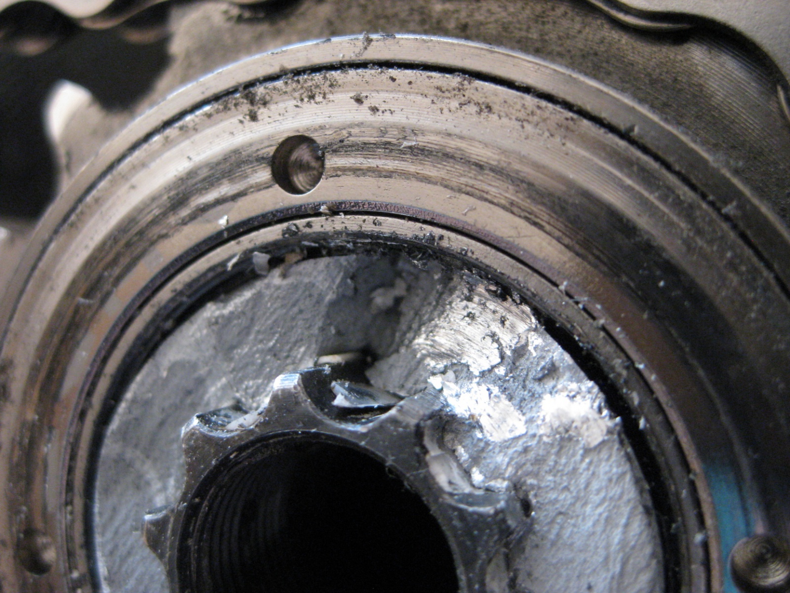

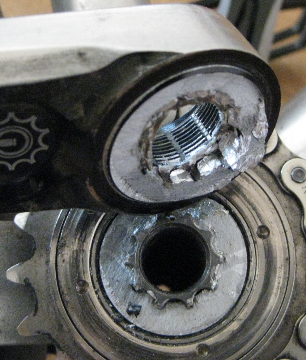

Они не г@вно, и они старые. Подо мной, наверное, больше 3 лет, до этого еще через двоих прошли.

Да, слава богу. Стоял стальной болт, поэтому шатун не отвалился окончательно)

360 через переднее делал через грань и в один из разов уехал на свернутых шатунах. Думаю, что причина просто в усталости металла.

Да он легко скрутится, я думаю, он же не притянут теперь)) его теперь и вперед можно скрутить: левый шатун заблокировать и вел назад катнуть.

фривил снялся как выше описано, а вот немного повозился, снимая этот кусок с оси)

Да не от усталости.. там видно окисление, присмотрись..они у тебя с трещиной были, я так понял, ты просто не знал, да и откуда тебе знать, если трещина под фривилом была... вообщем не из за усталости, не сразу они так разорвались

почему трещина не могла стать следствием усталости металла?
