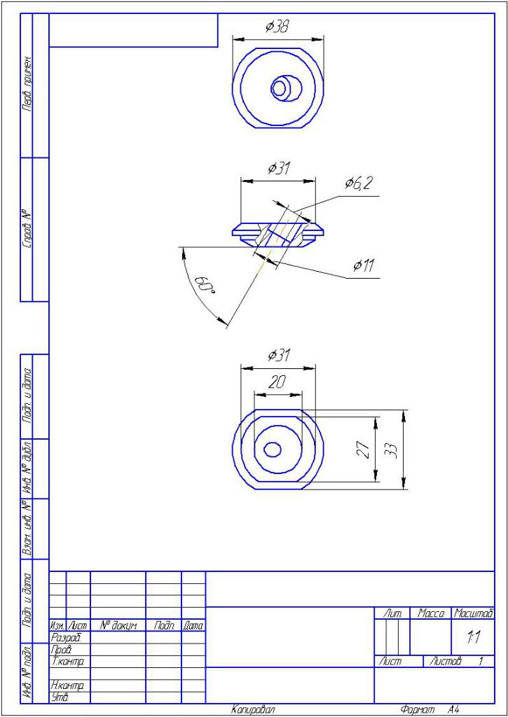

Пожалуйста, расширьте свой ассортимент прочными крышечками для скошенных выносов, а то те, которые идут в комплекте с выносами не очень долговечные и думаю многие сталкивались с этим.

Обозначение диаметров 6,2 и 11 мм было бы разумно поменять местами.
Отсутствует размер в каком месте сверлить отверстие под болт
))) прости за занудство, не смогу устоять )))
по теме, да, хорошие крышечки – полезная вещь!

Я нашел на каком то форуме этот чертеж, чтобы донести суть чего мне нужно))

ну у Остина есть такая, только Brother. Делать её, не дешево, если на фрезере простом, то нужна оснастка для закрепления под углом, иначе отверстие не сделать. Анодировка.. Я делал сам угловую крышку - часа 3 получилось. з.ы. проще купить.

А я вот думал. Если проточить отверстие в заготовке прямо, а затем срезать лишнее под уклоном? Проблема в затрате материала?

Отверстие в последнюю очередь, перед финишной обработкой. А себестоимость крышки и 50 рублей не превышает. Мне такую на обычном станке по размерам стандартной борн выточили за час. Я потом напильником углы просто подточил и еще чуть подогнал. Все то же самое можно было сделать на станке, но сделано не было ввиду отсутствия времени. Так что не надо тут про себестоимости... Тут рентабельность, при цене 400р, за несколько сотен процентов улетает при условии, что не надо производство начинать с нуля.

На каком станке делали? чпу или ручной? Время станка я так понимаю не учитываешь, и износ инструмента..
