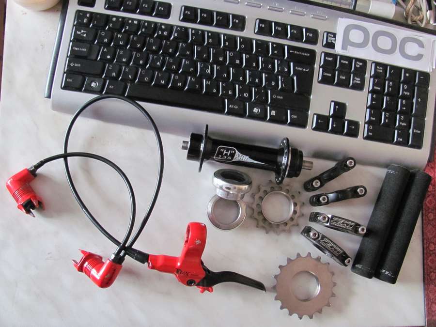

фривил тогда и фиксированную втуль
могу предложить втулку 2800р. титановая ось 32 спицы
втулка очень лёгкая и крутая ))
