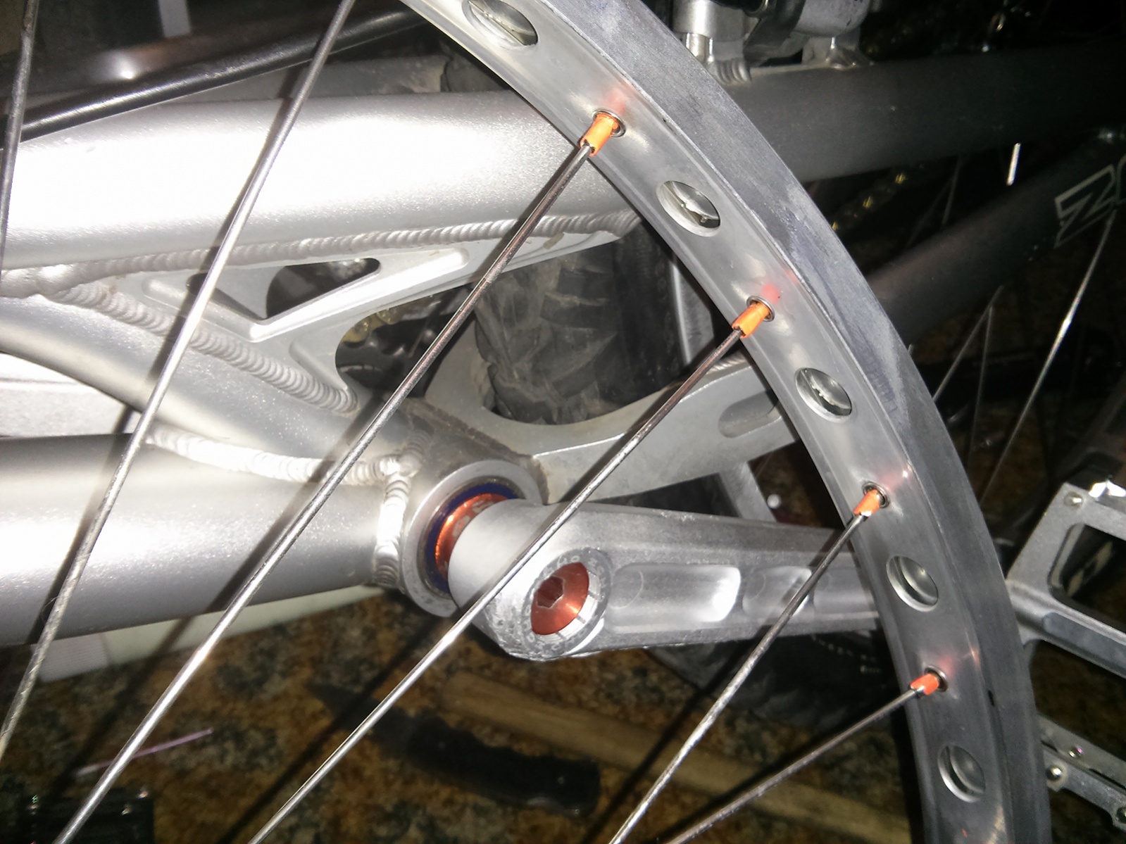

Снял анод. с шатунов и выноса с помощью гидроксида натрия. содержится в порошке для прочистки труб "Крот".
с маленькими деталями все просто. А вот с ободом я задумался, как и что?)

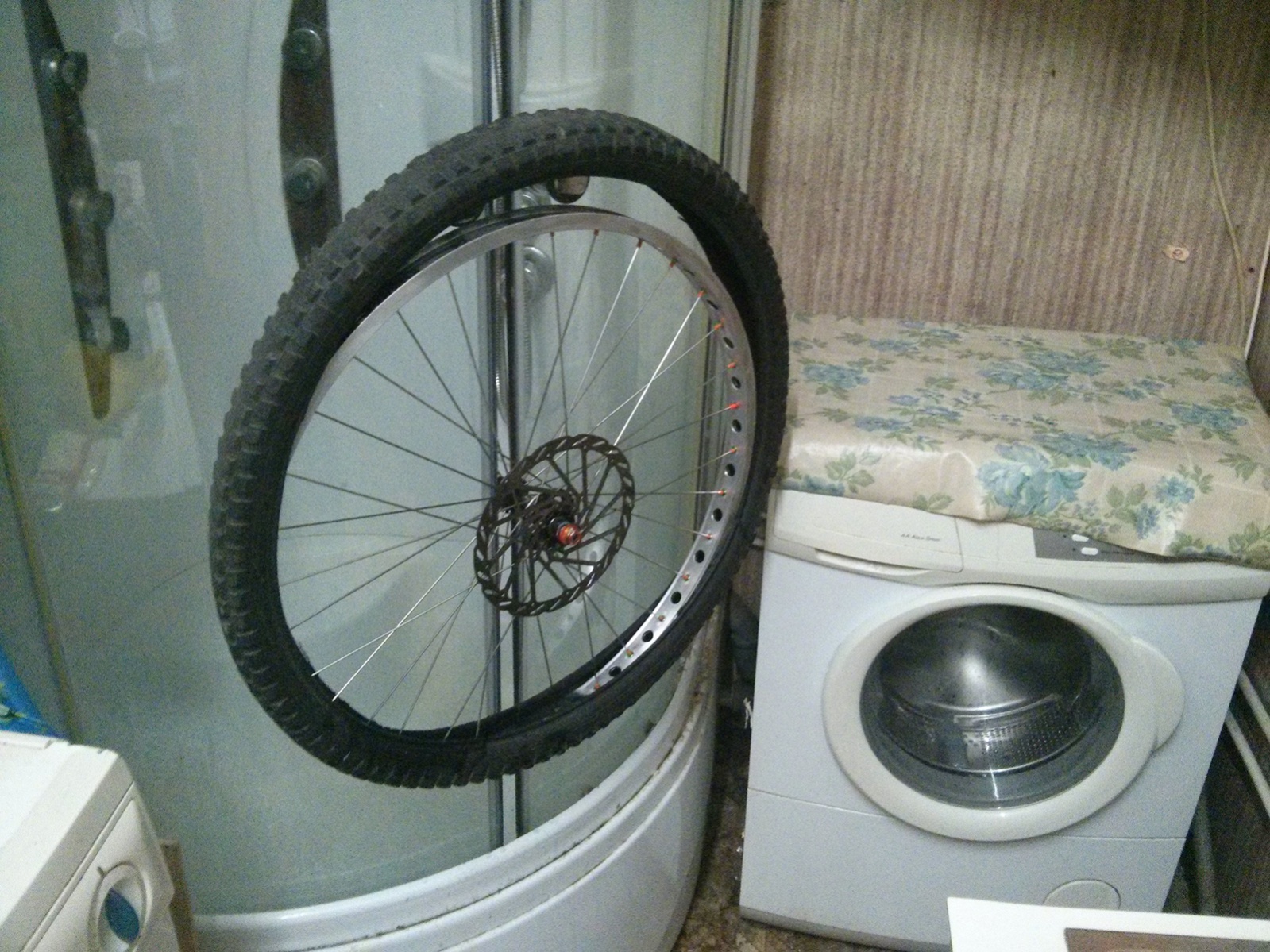

что нам нужно:
1. Гидроксид натрия
2. Старая не нужная покрышка, желательно со стальным кордом, чтобы держала свою форму, и обод вращался внутри, с легкостью... (резину разъесть не должно, мою не разъело)
3. место где это подвесить, как на фото.
4. губка и вода, чтобы смыть остатки краски
работать лучше в резиновых перчатках, и в проветриваемом помещении.
Помещаем обод в покрышку, и подвешиваем эту красоту в удобном месте. http://www.biketrials.ru/live/attach...1&d=1393169373

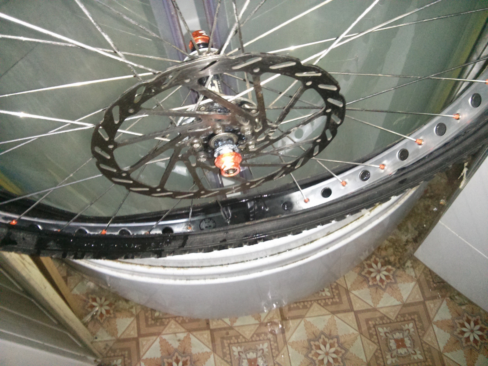

Наливаем бодягу в покрышку, так чтобы часть обода скрылась в растворе. http://www.biketrials.ru/live/attach...1&d=1393169373

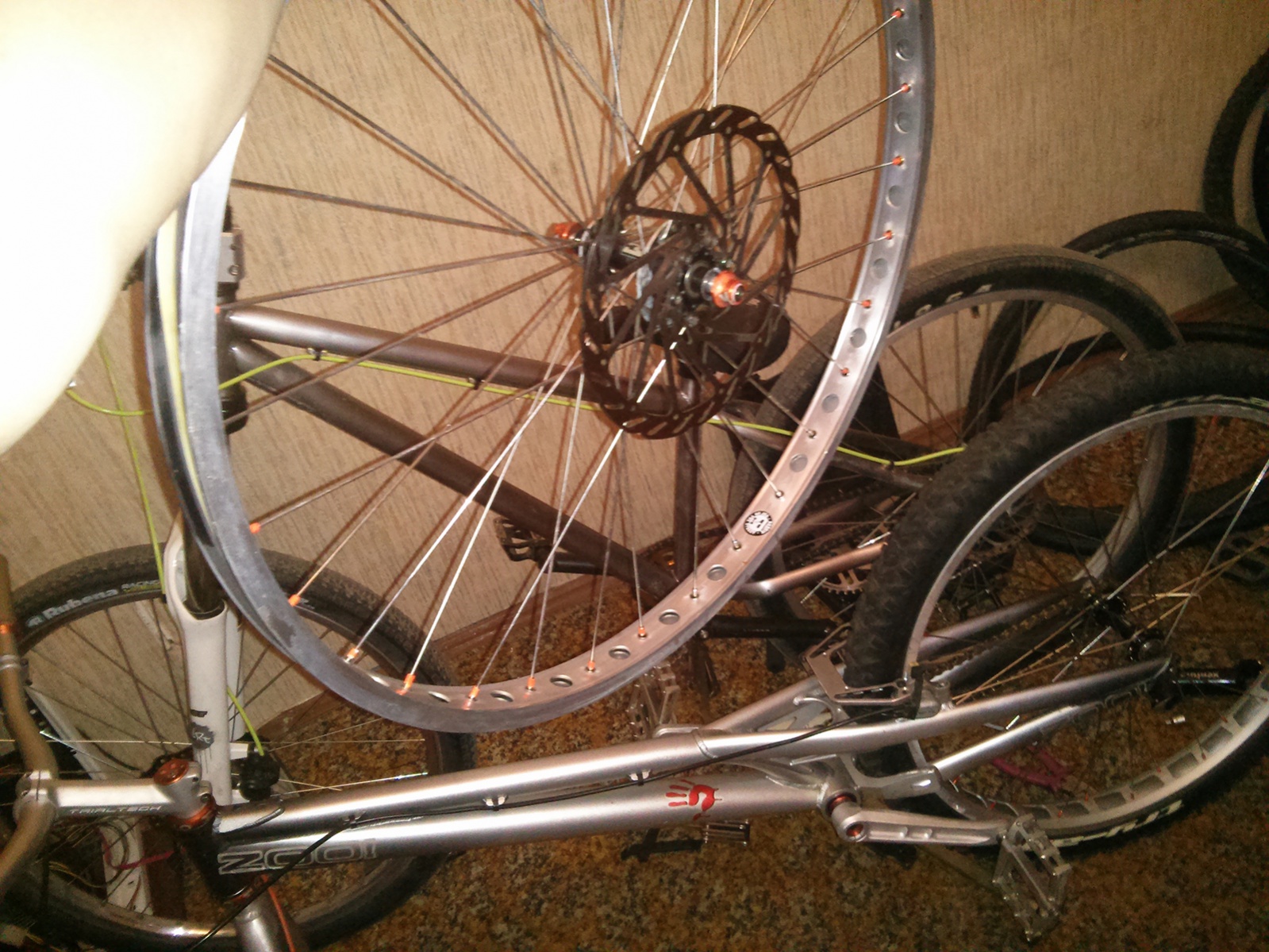

Каждые 5-10 минут проворачиваем обод внутри. Можно вынимать и промывать каждый раз, но я так не делал. Анод снимал с "обода Onza Reggie 26". все прошло довольно успешно.
Не советую оставлять больше чем на 10 минут, алюминий может окислится...

Набирайте воздух в легкие
нипеля покрашены оранжевым лаком для ногтей))) спасибо моей любимой...

Сообщение от KNAUB Посмотреть сообщение
http://cs413830.vk.me/v413830987/d4a6/5s00V20p6dY.jpg
Ну получается ничего не выиграл, смыл анодировку, покрасил лаком, вес байка остался неизменным!
