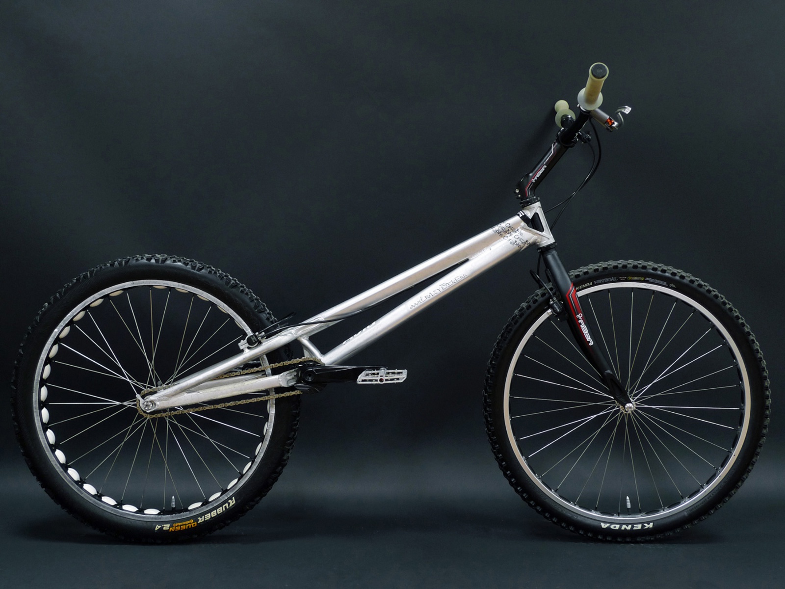

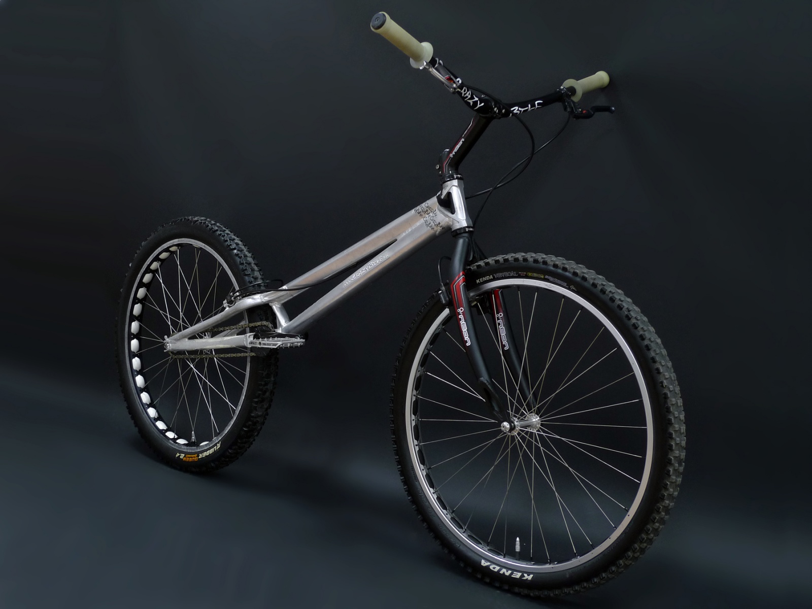

Спасибо магазину CrazyBike.ru за шикарный байк! Все получилось очень удобным и легким.
Рама и вилка
- Рама: 26" Zhi Team
- Вилка: Neon Wing 2014
Колёса
- Передняя втулка: Verzin SL
- Задняя втулка: Verzin SL 135
- Натяжитель цепи: Verzin
- Передний обод: Neon Single
- Задний обод: Neon Single
- Спицы: перед Sapim (2-1,5-2), зад Sapim Leader
- Камеры: Kenda 26"
- Покрышка передняя: Kenda Nevegal John Tomas 2.1 Folding
- Покрышка задняя: Continental Rubber Queen
Передний тормоз
- Magura HS33 2005 с колодками Rutech и крепами CrazyBike
Задний тормоз
- Echo SL 2014 c колодками Rutech и крепами TNN + стальной бустер Magura OldSchool + поршень Racing Line и все равно течет
Привод
- Шатуны: Born 2014
- Фривил: CrazyBike
- Цепь: KMC z610hx
- Задняя звезда: Echo 15T
- Педали: CrazyBike Razor
- Каретка: TrialTech Sport Lite Ti Custom с болтами Echo
- Рокринг: Try-All Symetric
Управление
- Рулевая колонка: Neon Bow 2012
- Вынос: Neon 3D 2014 30° 150mm
- Грипсы: Xenium Mushroom
- Руль: CrazyBike EVO
- Вес: 8.2 кг.

шикарный байк парень, поздравляю !
жги как ни когда раньше !
прогресса на нём !

Да, смотрится просто потрясно. Хотя очень удивили грипсы и олдскульный бустер! Да и о прочности рамы в районе рулевого стакана весь бт уже наслышан вроде. Или это нового года без детских болезней предыдущей серии?

Грипсы BMX-стайл обожаю, поскольку они толстые и позволяют катать без перчаток. А бустер весит меньше чем любой алю двухболтовый, при той же зищите от разжимания рамы.
О прочности рамы наслышен, но у меня живет уже два года :сплюнулипостучалподереву:

Что ж, получился необычный комплит) с крэйзи рулем выглядит просто по чумовому) удачи на нем!

Мне бы так с ней повезло, байк прекрасен, просто банник-машина.
Ой, я вспомнил, это ведь та рама, которую я купить хотел.. мир тесен.

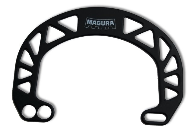

парни, я один не понимаю про какой "мифический" бустер идёт речь
там ведь нет бустера

Тонкая железяка.

Ты его не видишь, а он есть Зажат между верхним и нижним крепом.
Вот такой, только с обрезанными нижними ушками:

А с бустером, ты хитро придумал, но ведь его разжимает, он же хлипенький ))
странно, что хватило мощности зажать бачки, при том, что ты украл 2.5 мм зажатия у крепов, этим бустером )

Крепы ТНН специально сделаны разной толщины (с одного конца толще, с другого тоньше), чтобы устанавливать между крепами бустер ТНН, так что я ничего не крал и бустер почти не разжимает ибо это всетаки сталь.

крутой веляс, дай бог стакану здоровья и долгих лет жизни!!)))

ушатал бы байк за неделю, вилка дерьмо, вынос тоже, вроде нейон все запчасти попереламывали,обода слажу на раз 2-ва, а про раму и говорить не хочу, наслышан с 10-ток что рулевой стакан отваливается, потом и сам попробывал, лежит стакан на полке отдельно, кароче байк кампитишен, только для техники, по мне так лучше иметь на 2-3 кг больше, но за то запаса прочности в 5 раз больше! а там уже можно нежалеть байк и неволноватся что недолетишь где то или ещё что либо
