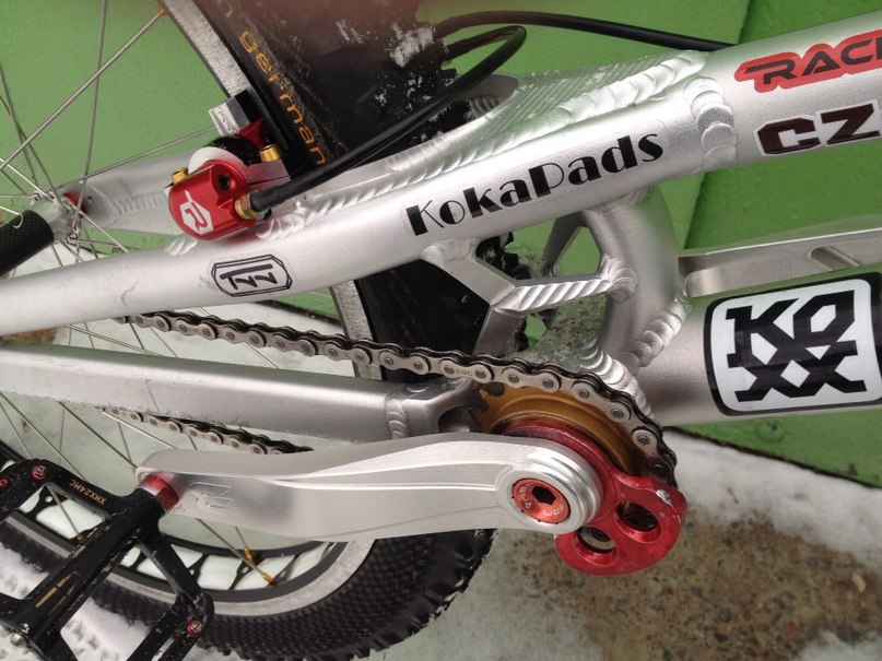

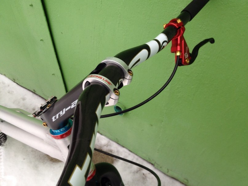

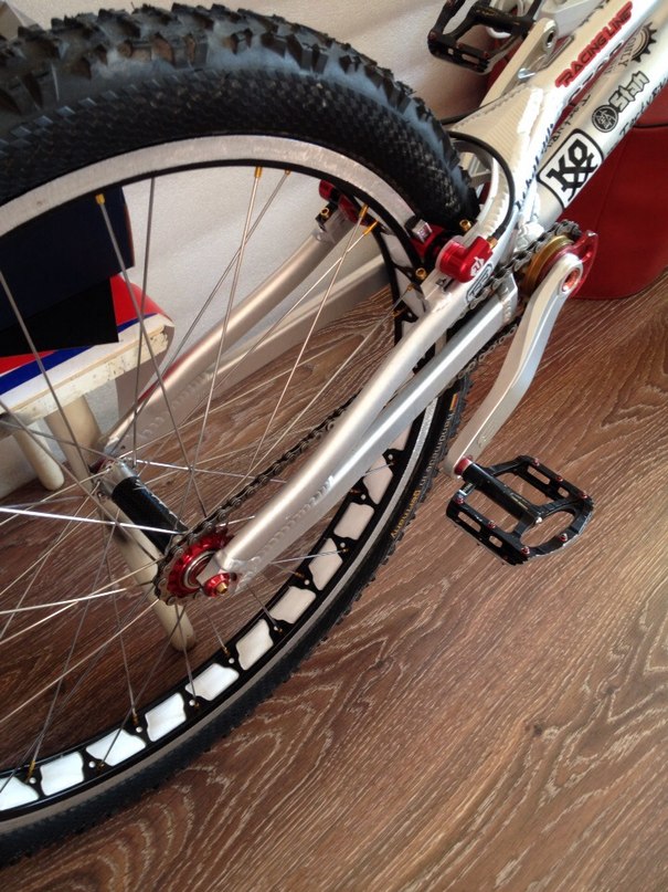

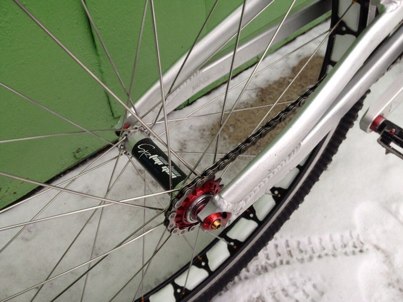

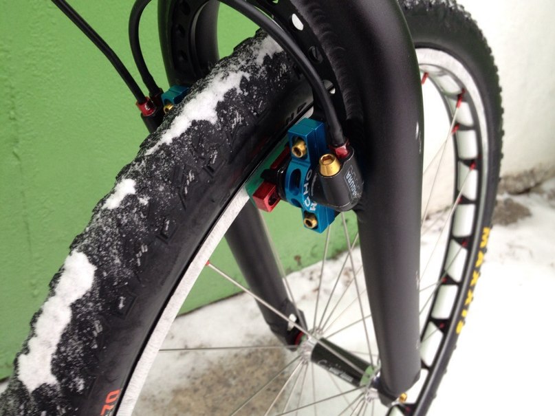

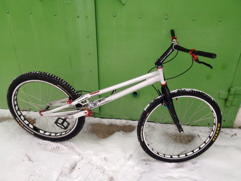

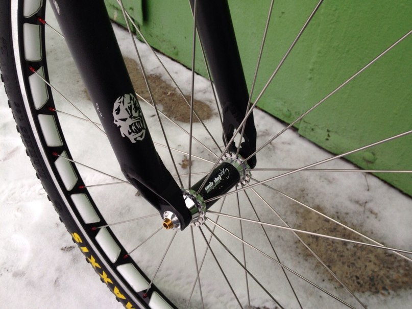

Рама Рокман вилка Рокман
Руль вынос Трай
Тормоза РЛ зад, РЛ бочки мага перед. Колодки кокападс халк перед, тнн черные зад
Шатуны Борн 2014 175мм, фривил Эхо титановый доработанный, каретка Ресет ти, педали Веллго 240грам
Втука зад Спидрейс карбон звезда трай, перед Спидрейс карбон
Обод зад Трай к2, перед Брозер 28спиц распиленный, спицы Сапим, ниппеля алюм
Покрышка зад Руббер 2.2 кевлар,камера максис фрирайд, перед Максис 310грам, камера максис 100грам
Все болты и фитинги титан, в тормозах антифриз (отлично работает, проверенно)
вес 7770грам

Крутой!
А как и зачем доработан фривил Эхо?

Все неплохо, только SR втулки - бред и хуже предыдущих, остается проверить "тот ли антифриз в венах сих тормозов и не окажется ли Брутом".

Сообщение от Target Посмотреть сообщение
Крутой!
сделал так, чтоб собачки в своих пазах в корпусе сидели плотно и чётко, без перекосов. а так они в пазах болтались, их перекашивало и они закусывали и залипали. теперь он затрещал гораздо громче и слышно что все собачки работают как надо
втулки поставил больше изза внешнего вида...нравятся оч промы поменял крутятся мягко. интересно чем они хуже?? антифриз давно проверен... и не одним мной

Много брака среди них было и выигрыша в весе нет. Если дело во внешнем виде, то конечно пожалуйста.
З.ы. Мой салат на кг больше весит.

согласен промы в них были говно а какой еще брак?? карбон от алюма отклеится чтоли?

какой суперклей? у меня там штифт всверлен. как хотел так и стоит
