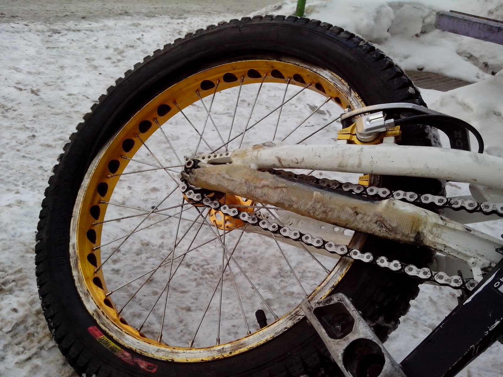

Парни подскажите, пожалуйста, что за хрень сегодня стала происходить с резиной ONZA. Вылезает даже при вставании на жопу, причем в одном и том же месте с одной и той же стороны. Так как сразу после перевого вылезания перевернул и снова тоже самое. Жалко что она как новая, ни одного пробоя, ни пореза, ни прокола. Эксплуатация только по снегу, правда с 2008 года. Износ всего 5-10%, жалко менять.

скорее всего внутри проволока, которая держит диаметр покрышки, разорвалась, и теперь выскакивает, я приклеил на супер клей покрышку к ободу ))

Да, это проволока. Попробуй ее замять как-нибудь, чтобы сжалась в этом месте + может и мороз (?) виноват.

а это не может быть из за бортировки грубой? то есть когда бортуешь приличный отрезок большим рычагом. После поледней бортировки катался раза 3-4 нормально. Замять попробую.

Писитижами возьми корд сделай зигзагообразным, только без фанатизма. У меня та же фигня на крипикравлере была.

Больше скажу, некоторые покрышки и обода вообще несовместимы. Например Try-all\Rockman hOle и Nikian NBX. (У меня она зигзагом гнуться начала, хоть и новая, а с хорошо поношенной Stiky Light все щикарно.(26)) Так что... бывает.

Гудроном внутреннюю стенку обода помажь, поможет

хах. хороший совет)) В общем посмотрел. Та проволока, которая держит внутренний диаметр, выполнена в виде полоски металлической и залита в резину перпендикулярно самое резины, тем самым зацепляясь за края обода. В проблемном участке металлическая полоска повернулась вдоль резины и никакого зацепа нет. Все таки думаю это из за бортировки большого участка покрыхи одним приемом. Есть ли решение как ее повернуть на место или это безтолку?

Можно вывернуть покрышку наизнанку, тогда то место которое не цепляется за обод будет цепляться, но это только при соблюдении перпендикулярности полоски металлической залитой резиной к самой резине.

та же проблема на максисе, тоже как новый и 19"
..но видимых проблем с кордом нет(
