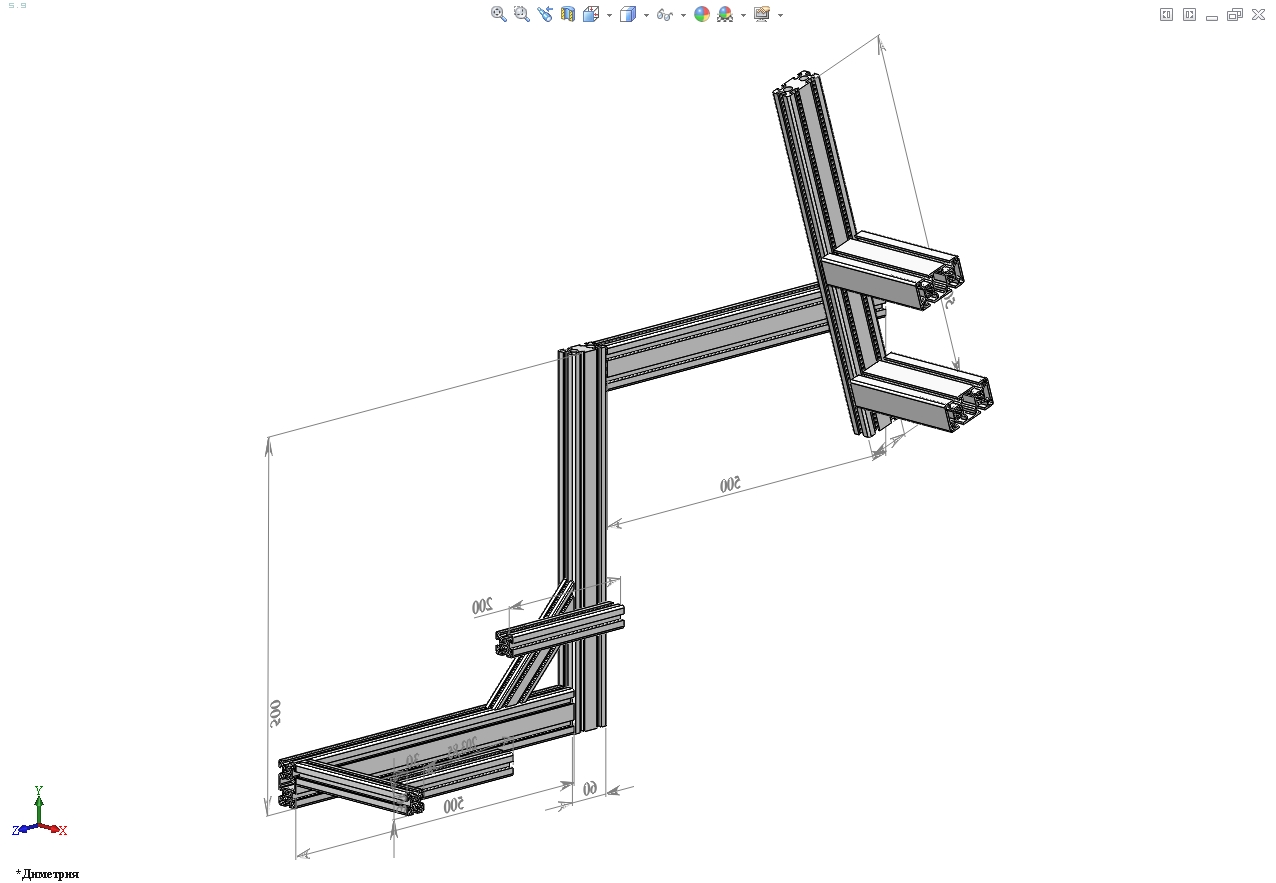

Увидел чуть раньше. Там полезная фича - стапель очень простенький. Я сложнее "придумал".
Сложно сказать, что ты придумал стапель. Примеров стапелей в интернете великое множество.
Просто если форму они делали сами уже по чертежам из пенопласта, то их вариант самый удобный. Зафиксировав голову и задние перья для обмотки карбоном.
Если бы ты делал вел из стали или алюминия, то конечно потребовался более продвинутый вариант для фиксации труб.

Поэтому кавычки. Мне кинули скрин готового варианта стапеля, который я упростил. Такой тоже видел, но с дешевой вилкой спереди. Шикарно сделали. Стоит только еще третью точку для кареточного стакана добавить.
А у готовой рамы какой-то чопперный угол рулевой, но может кажется?
з.ы. 24 не сток. Моя рама должна быть первым стоком из композитных материалов, пусть и гео я под себя подобрал.
