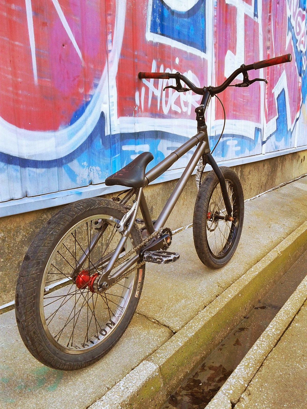

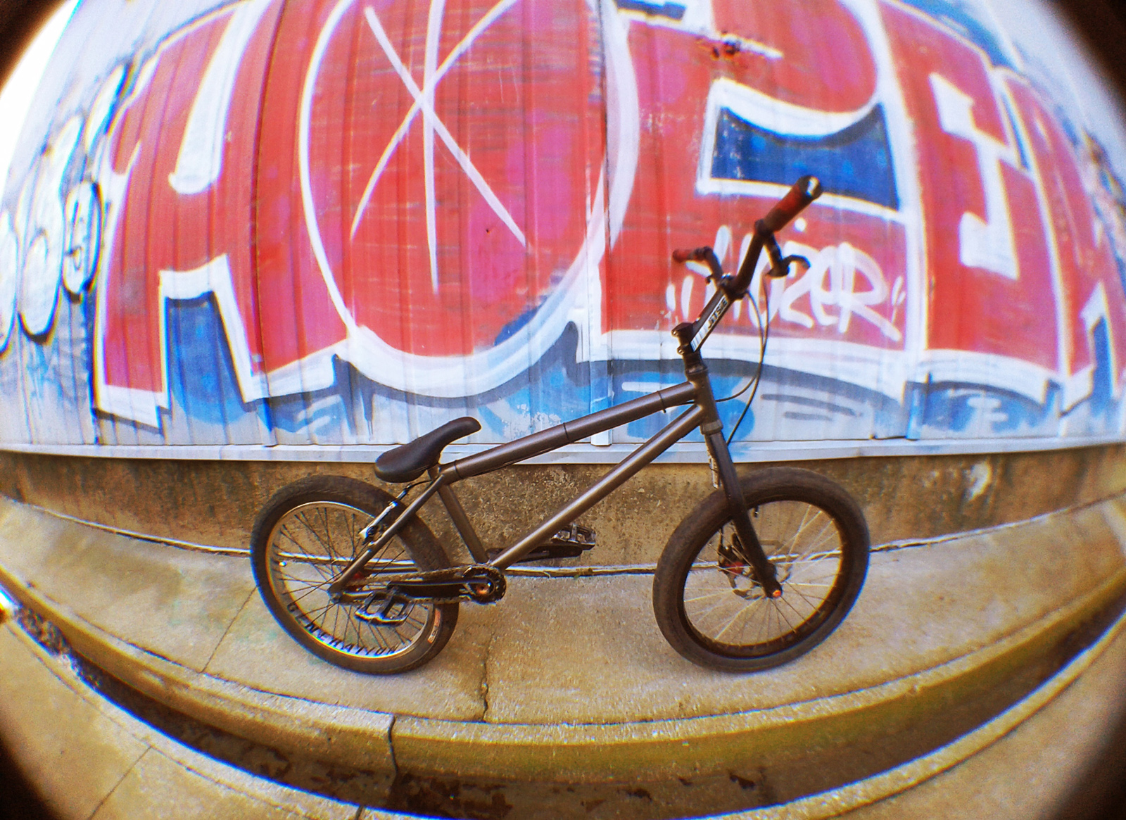

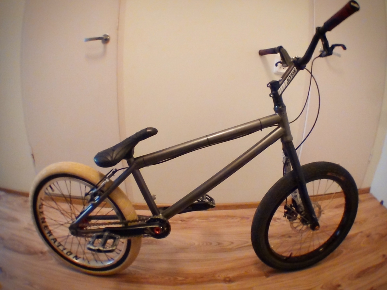

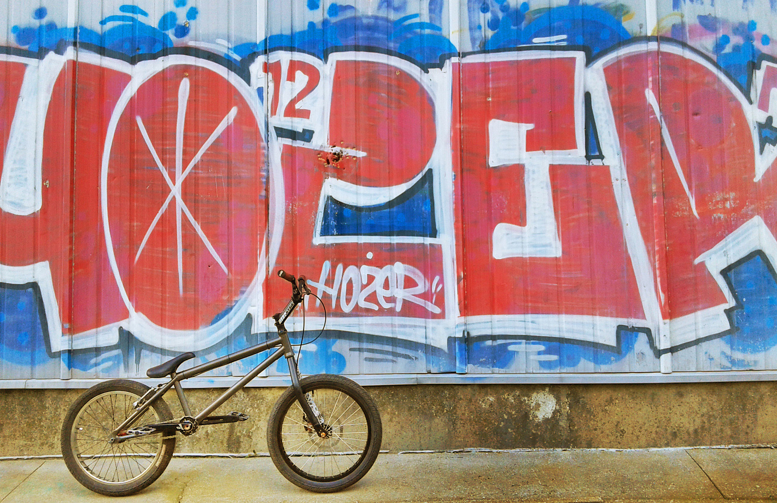

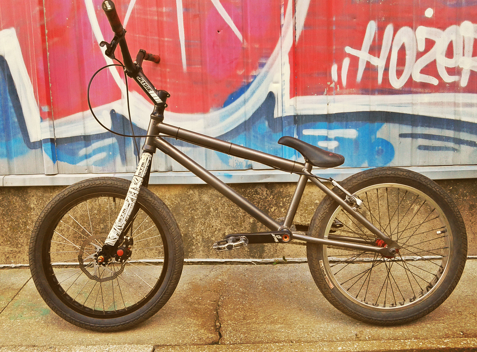

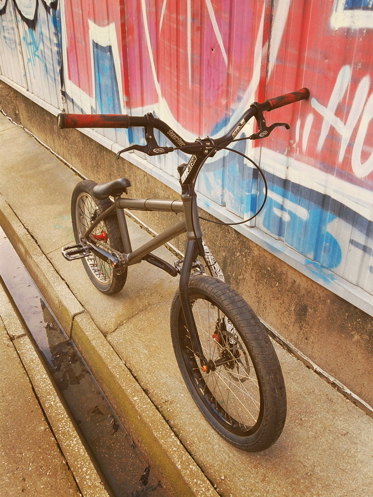

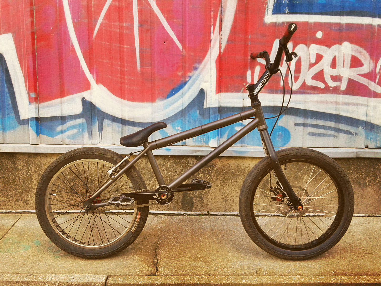

Пожалуй, это первый сезон за мою триальную "карьеру", который я открываю не
на переломаном, а только что собраном байке. Идея сборки подобного байка долго
не давала мне покоя, сперва я ни болта не шарил в деталях, углах и геометрии,
потом же мешала нехватка времяни и денег. Прошлый год я худо-бедно откатал на
гибридном 24", перелопатил немело байкчеков и топиков про железки и в один
февральский солнечный день решил - в ж*пу все, собираю мод. Купил бу вмх раму,
приварил крепы, срезал лишнее. Половину деталей взял с мода Echo lite, вторую с
типа стрито-триального 24", остальное дозаказал и позаимствовал из своих вмх запасов.
Посколько я всю жизнь откатал на 20", эксперементами с 24" я не был полностью доволен.
Этот же байк оказался резким, маневреным и послушным. Покатав несколько недель я худо бедно
вспомнил все модовские фишки/высоты, которые я брал 9 лет назад. В итоге я получил
байк, который по удобству ничуть не уступает привычному мне вмху, и в то же время
позволяет пулять "триал" не хуже, чем я делал это на моде. Со времянем раскошелюсь
на более длинную и легкую раму и, может быть, постаулю руль повыше.
Рама: Haro (wb 940mm, cs 340mm, bb +65mm, 580mm)
Вилка: Echo Lite
Руль: DaBomb Tactic 690mm
Грипсы: BoneDeth Burning Rubber
Ручки: Avid
Тросики:Odyssey
Баренды: Odi
Вынос: Jitsie 135x35
Рулевая: Интегрированая
Седло: Mongoose pivotal
Ситпост: Macneil nub
Система: Jitsie 170 mm
Звезда: Trialtech 18t
Рокринг: Самопал
Цепь: KMC 710
Каретка: Echo ISIS MID
Педали: Eclat Alu
Переднее колесо
Вутлка: Echo
Обод: Echo одинарный
Резина: Animal GLH 2.25
Камера хз, флипер Eclat.
Тормоз: Avid bb5, 160mm
Заднее колесо
Втулка: DK Megawatt, 12t (3 градуса холостого)
Обод: Blank, двойной.
Камерa: хз, обвернутая в другую камеру.
Флипер: Blank.
Тормоз: Shimano
Колодки: Salt Propeller

Йеееее!! Прям как старые монти!!) Красивый, поздравляю) А в размерах рамы 548 это что? Ну и ктстати, гео рамы, я так понимаю, посчитана с учетом эховской вилки?
Непрочитано 22.04.2017, 19:08   # 3
Сообщение от JinJeyYo Посмотреть сообщение
580 что-то типа размеров переднего треугольника. Расстояние от центра каретки до центра верха рулевого стакана, сам не так давно узнал про этот параметр. Мерял да, с учетом эховской вилки)

Непрочитано 28.04.2017, 19:11   # 9
Аватар для N.D.
Регистрация: 19.02.2008
Адрес: Псков
Сообщений: 316
Байк: Echo pure
Отправить сообщение для N.D. с помощью ICQ
N.D. вне форума
интересно в деле посмотреть )
Непрочитано 28.04.2017, 19:48   # 10
Сообщение от N.D. Посмотреть сообщение
Видео с первой покатушки на нем, по сути лайтовый тестдрайв.

Немного обновлений.
Седло: BoneDeth Vibrator Slim
Задняя покрышка: Eclat Predator 2.3
Поменял ротор на G3, добавил спейсер под вынос, красные болтики в каретку и поставил дешманский бустер.
