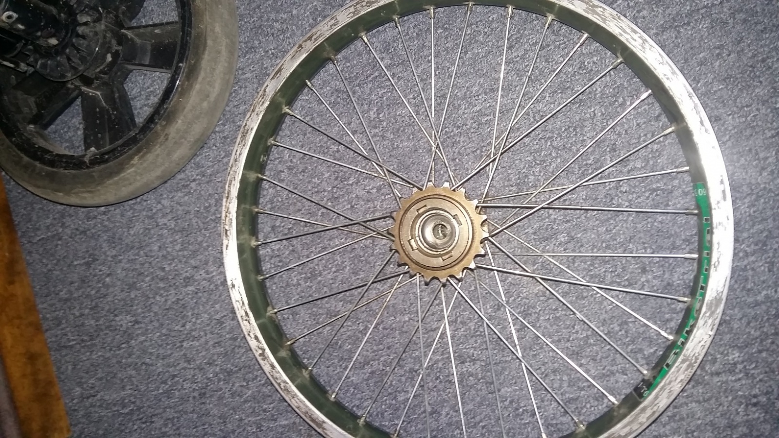

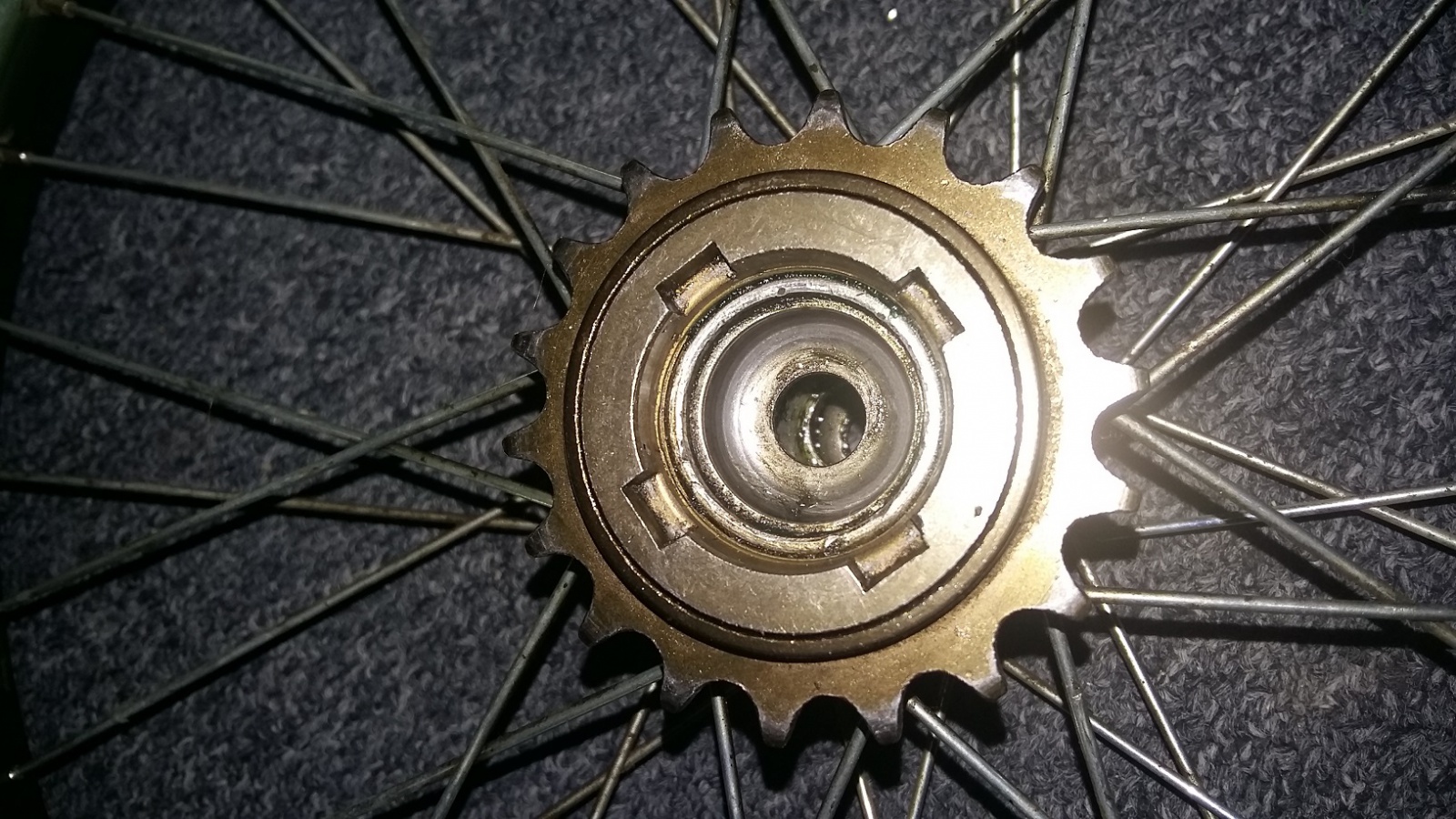

Уважаемые знатаки, помогите советом. Не могу снять фривил со втулки, подскажите в какую сторону крутить (по часовой или против часовой)?

против часовой
накинь съемник, стяни осью, чтоб он не слетел и ногой дави на ключ.

Удобная тема - ставишь съемник, фиксируешь болтом в ось, съемник зажимаешь в больших тисках, приделанных в верстаку и откручиваешь.
Эни вэй - ВД-40 не забудь
