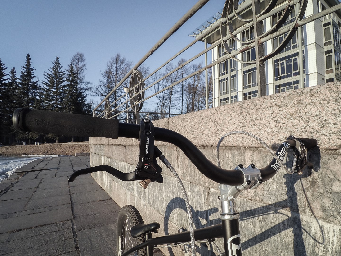

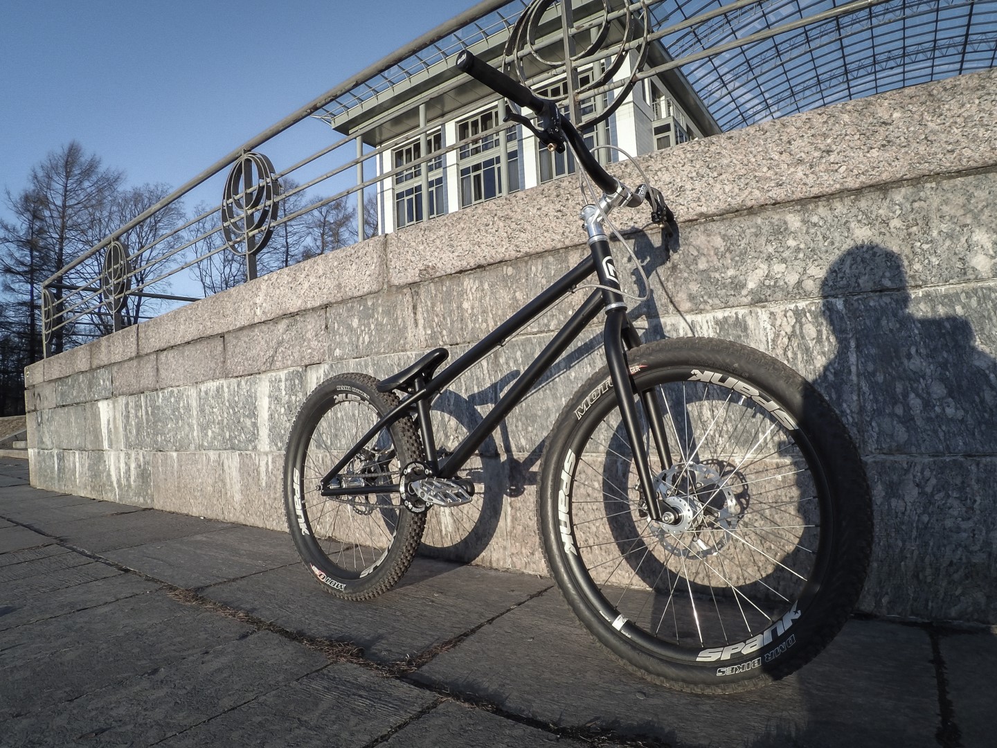

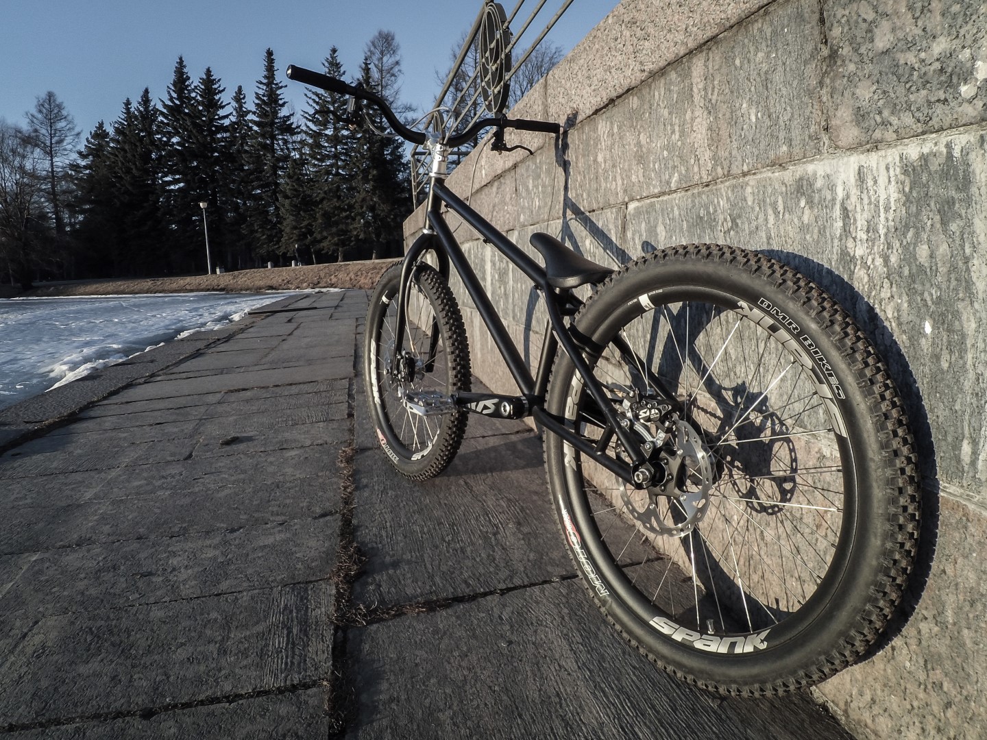

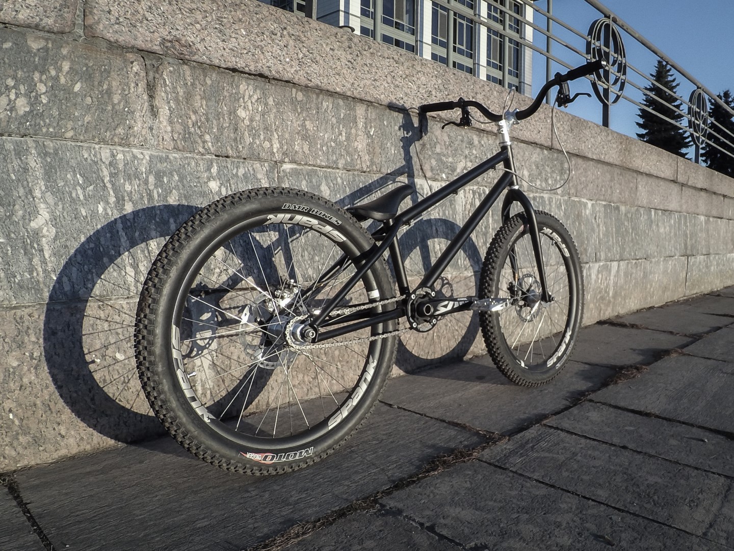

Рама, вилка и якорь Marino. Гео - 990, 360, +20, 74,5
Рулевая и спейсеры Hope
Вынос Hope FR/AM 70-25
Руль Inspired arcade
Грипсы Propalm, барэнды Odi
Седло и подседел Cult Dehart tripiod

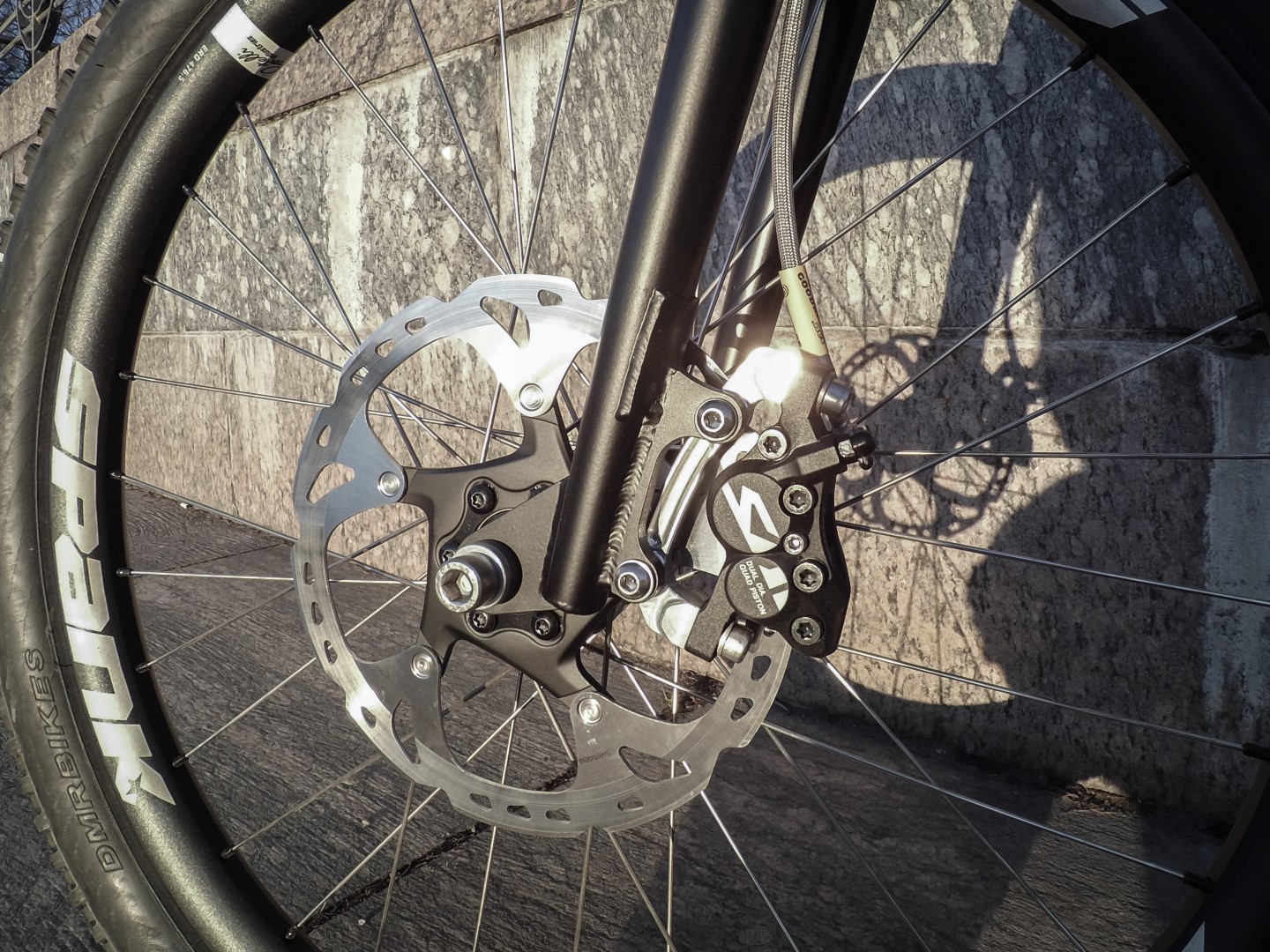

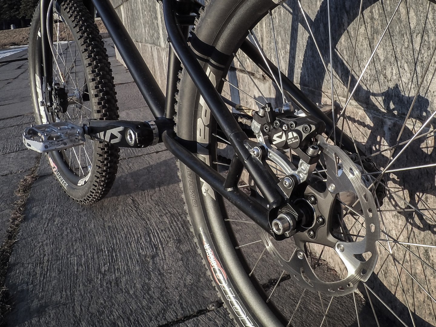

Тормоза Shimano Saint m810
Гидролиния Goodridge, колодки Goodridge sintered
Роторы Shimano Ice-tech RT86 180mm
Адаптеры и болты Hope

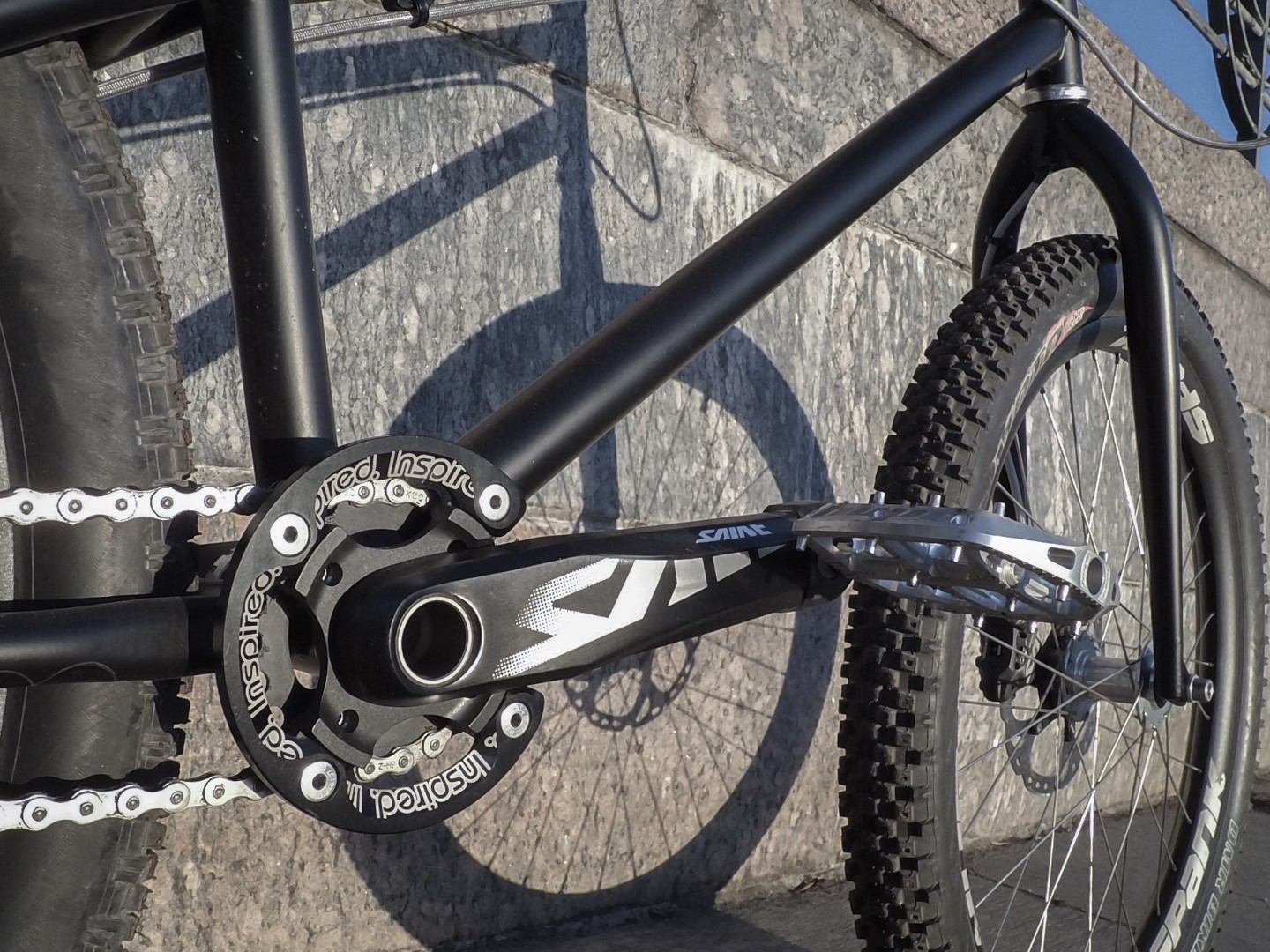

Шатуны Saint m810
Бонки и болт M20 - KCNC
Каретка Hope
Башринг Inspired V2
Педали Hope f20
Цепь KMC Z610 HX

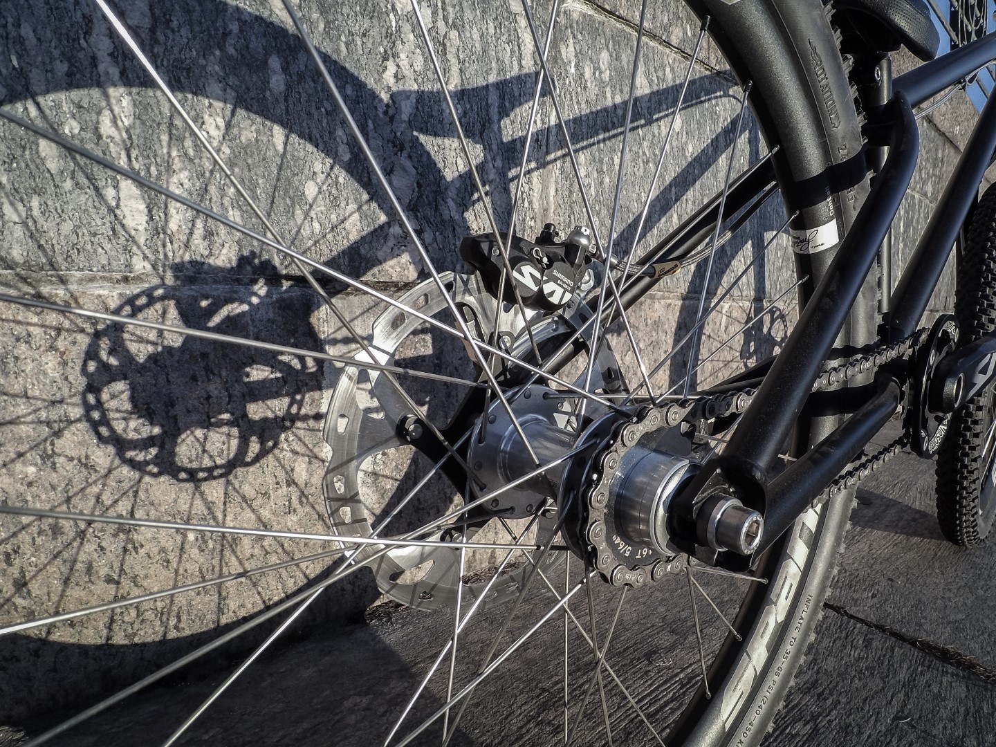

Звезда зад - Gusset Double Six Sprocket, локринг Token

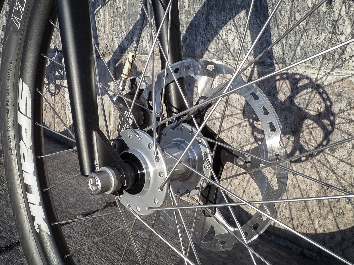

Втулки Hope pro 4, передняя на кастомной оси 15mm с болтами Hope 10mm
Обода Spank spike race 33
Спицы Sapim race
Ниппели Pillar brass
Покры DMR moto dgger wire
Флиппер Jitsie
Камеры Continental/Schwalbe, ширина 2.4
Отрицательные моменты:
За месяц сдох пром в каретке Hope, по гарантии предложили отправить им всю каретку на инспекцию, решил не связываться и заказал новые промы, но уже не hope.
Читал про педали f20, что они плохо держат, но не думал, что настолько плохо. Мало того, левая еще раскручивается и щелкает.

Уоооу!!! Шикарный байк! Тоже грежу заказать раму у Марино! Ну... когда научусь нормально кататься.. возможно никогда.. какой каноничный вышел байк! И стильный. Однако, без натяжка. Или он интегрирован в дропы? Цепь же растянется со временем.

Сообщение от Malf Посмотреть сообщение
Ось в переднюю втулку сам точил? я уже черт знает сколько лет мечтаю о передней втулке на таких болтах.
Ось заказывал в этой мастерской vk.com/dforks, сделали за пару дней из 7075T алюминия.
Сообщение от JinJeyYo Посмотреть сообщение
Нужны фотки в экшене!
Да я тоже катаюсь не ахти, начал очень поздно, к сожалению. Для видео есть пара линий в задумке, но пока чисто не сделаю, как завещал Ali C, выкладывать не хочу
И там горизонтальные дропы и встроенные натяжители-болты, вроде у omen такие же.
тоже была такая идея, заказал ось 20x100 под 10 болты( заказывал тут )
но она так и осталась не востребована, купил вилку с готовой 15мм осью.

Как по ощущениям велик?
Банник, серфы, пробивки - как это все идет?

Сообщение от Troy [Mr.Morda] Посмотреть сообщение
Ну если сравнивать с моим предыдущим 4play (1040 385 +35), вращение и баник легче, но сложнее приземлить его на узкую грань и словить баланс. В триальных движениях особых ухудшений не заметил, в стойке удобен, только роллапы идут хреново.

Я думаю можно, моя с двумя болтами m25 стоила 100$. Пиши Марино сразу на почту, он быстро отвечает.
Кстати, andrey-p, ты заказывал опцию triple triangle и интегрированный подседельный зажим? Никак не пойму из фоток.
Зажим интегрированный, без тройного треугольника. Вообще, у него там есть разные уже готовые стрит-триальные рамы, можно написать-спросить чего есть в наличии.
