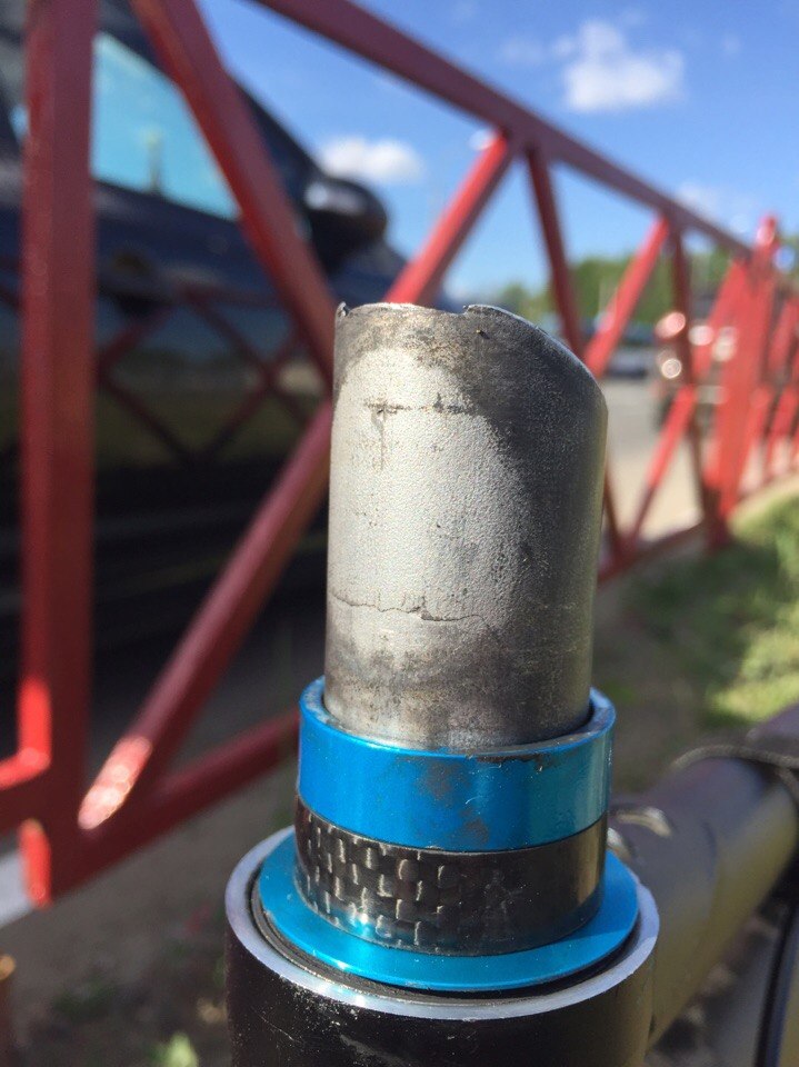

Непрочитано 27.05.2018, 02:13   # 13
Аватар для URAN
Регистрация: 22.11.2004
Сообщений: 643
Байк: Echo Pure SL Mk3 8Kg
URAN вне форума
вилке около 5 лет
