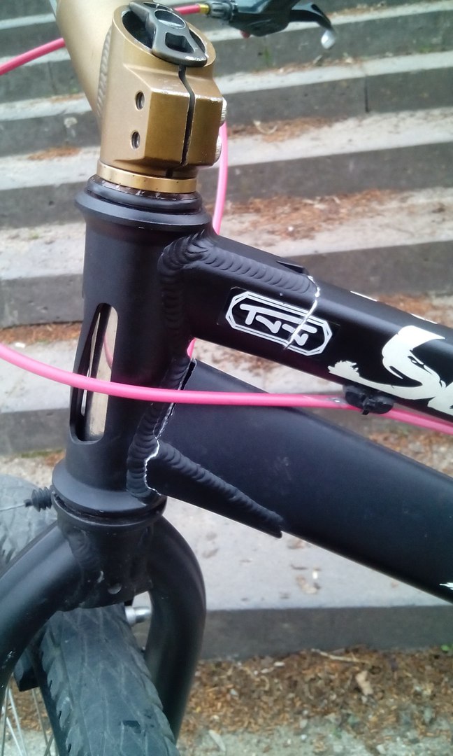

Привте ребята, в наличии была... Новая арма борн, стреснула после тренировки крутки, стоит ли ее варить, консультировался со знакомым, кто имеет дело с алюминием, он сказал, что металл после варки слабеет, и если варить, то придется ставить кучу укрепляющих усилителей, от чего весь косметический вид потеряется. Что скажете? стоит ли отдавать ее для завариваия или же проще выбросить?

Наклейка TNN оказалась прочнее рамы

Точно новая?
Навыброс!

Борн говно. А вообще, Олегу Халикову ее. Оживит, скорее всего.

Такое ощущение что после сварки, прокалили, а отпустить поленились (лопнула сверху\снизу сразу). Если она действительно перекалена, то будет лопаться рядом со швом, я считаю что нужно сдлеать так, сначало произвести отпуск, потом проварить, потом закалить потом, отпустить. Каленый алюминь (даше отпушеный варить нельзя, т.к. переход массы металл и шва, будет слишком контрастный что в следствии вызовет трешину рядом со швом, как я выше и написал).
В худшем случае, проварить много проходным, с разделкой соответсвенно, я думаю шов в 1>2 наварки будет достаточно, хотя можно и подзаебтся и еще сверху >3ку наложить)))
опять же средння цена за шов 700рублей 10см.

Спасибо ребят за советы и что отписались по вопросу. Я в раздумьях, так как за прошлый сезон две рамы уложил, одна из них была зу пиранья, и эта. Вот думаю, стоит ли брать очередную раму, чтобы она потом через сезон сложилась? Если брать, то какую?

у меня как раз борн (но предыдущая серия) живет дольше всех причем значительно
скорей всего брак

я тоже так подумал, потому как сколько я видел и своими глазами пару раз и на фотках и на видосах, вот так вот рамы не видал чтоб ломались.

Наклейка фирменная, в отличие от рамы ))
