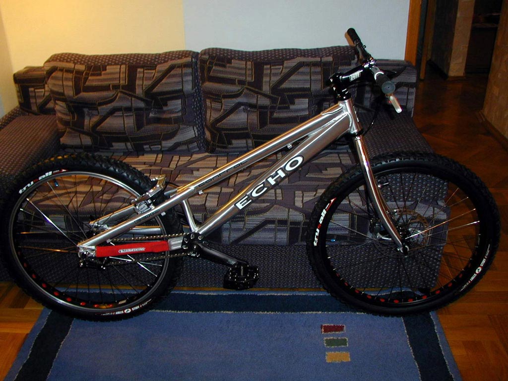

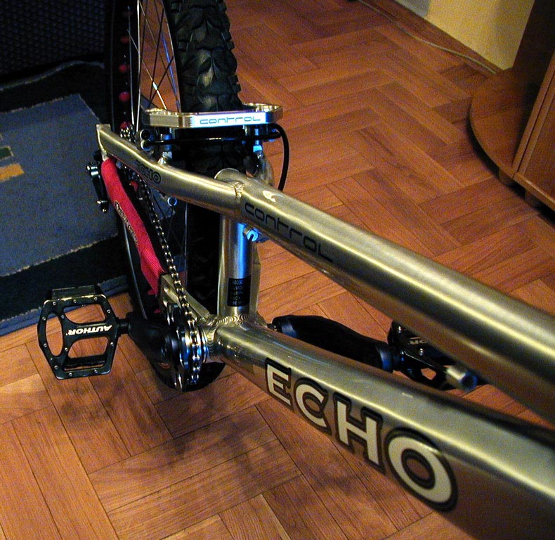

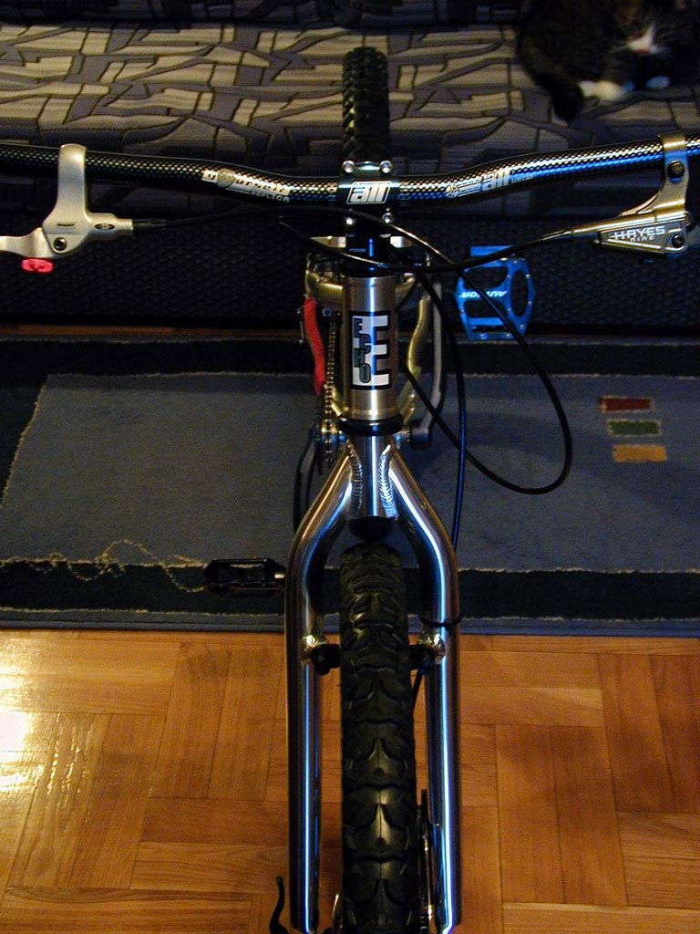

Собрал, наконец-то, после двух с половиной месяцев после приезда рамы (учеба, все дела) свой Control. В дизайне я не особый мастер, так что, может, не всем приглянется. Пишите отзывы
Рама - ECHO Control
Вилка - Ураган, стальной шток, под диск
Переднее колесо:
Обод - try all, 39 мм, 32 дырки
Втулка - Atom под диск - хз какая, зато легкая и дешевая
Покрышка - try all Stiky 2.0
Спицы - DT Champion 2.0, Silver
Лента - красная
Камера - noname, китайская поделка какая-то
Колпачек - синенький
Заднее колесо:
Обод - try all, 47 мм, 32 дырки
Втулка - ECHO фиксированная
Покрышка - try all Stiky 2.5
Лента - красная
Камера - Maxxis, толстенная
Рулевая - ECHO
Проставочные кольца - FSA, 10 мм, 2 штуки
Вынос - try all, 105 мм, 7 градусов (видимо)
Руль - try all, 740 мм, цвет - карбон
Грипсы - try all, черные
Шатуны - try all, 170 мм
Трещетка - ENO Trials 18T, на шатунах
Рокринг - try all freewheel protector 20T
Каретка - FSA Platinum Pro, 68х118 мм
Педали - Author
Цепь - Rohloff S-L-T 99
Задняя кассета - SunRace, точнее ее остатки (должно было остаться 6 звезд; на 16 зубов сломал пополам, пока закручивал фривил; сейчас там какая-то левая стоит на 16, буду менять)
Натяжитель - Koxx
Защита на перо - Lizard Skins красная
Тормоза:
Передний - Hayes HFX9 HD, то бишь на 8 дюймов
Задний - Magura HS-33, Silver, родные колодки; горилла - стандартная от Control
Портреты (сорри за качество; поеду кататься - сделаю фотки на природе )
ID:	1094   Нажмите на изображение для увеличения
ID:	1095   Нажмите на изображение для увеличения

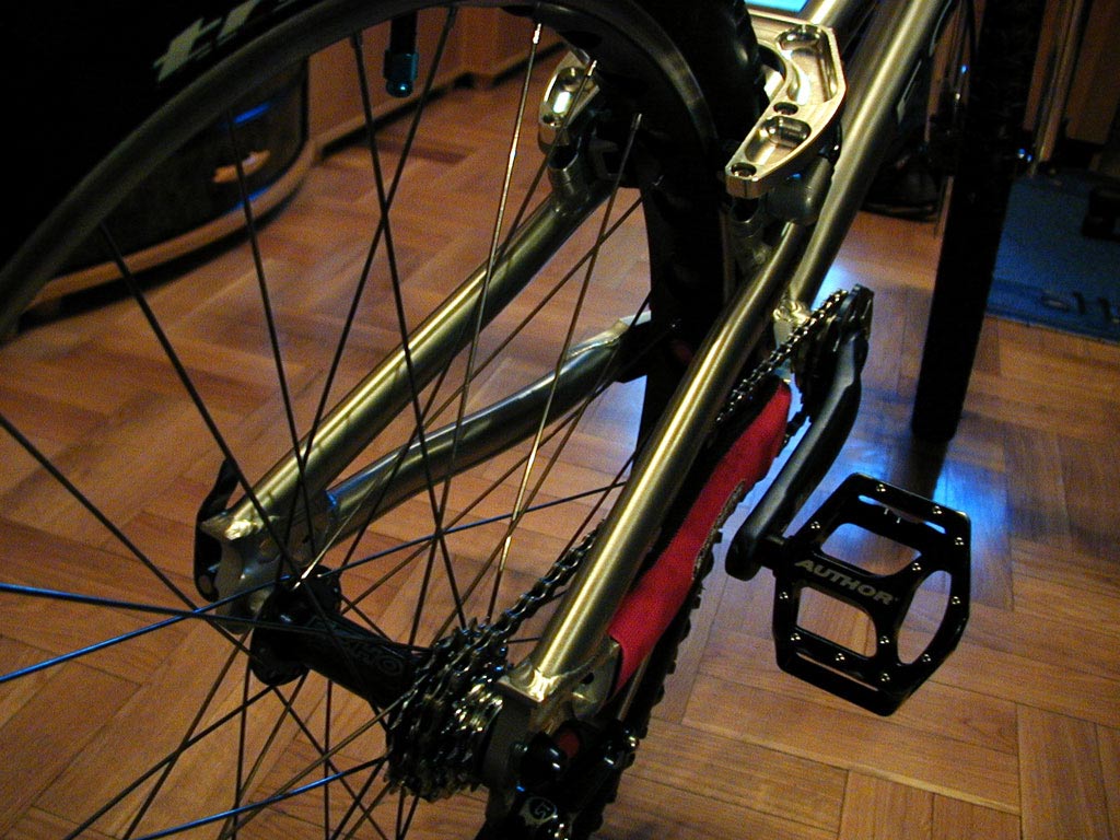

Еще чуть-чуть

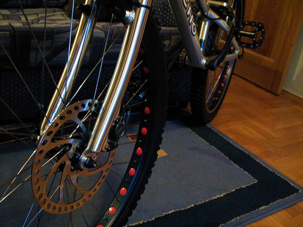

А почему спереди на тормозе такой большой ротор?
Непрочитано 16.01.2005, 23:30   # 16
Регистрация: 09.06.2004
Адрес: Питер, Васька
Сообщений: 8
Отправить сообщение для Ziv с помощью ICQ
Ziv вне форума
Вопрос - у тебя с таким диском ноги у вилки не заворачиваются ? Нормально Hayes тормозит ?

Braza, шоб тормозил лучше На самом деле, очень нравится пока. И выглядит, имхо, лучше, чем 6
Ziv, ничего не заворачивается. Очень удобно и хорошо. Только модуляции мало, но, думаю, скоро появится
