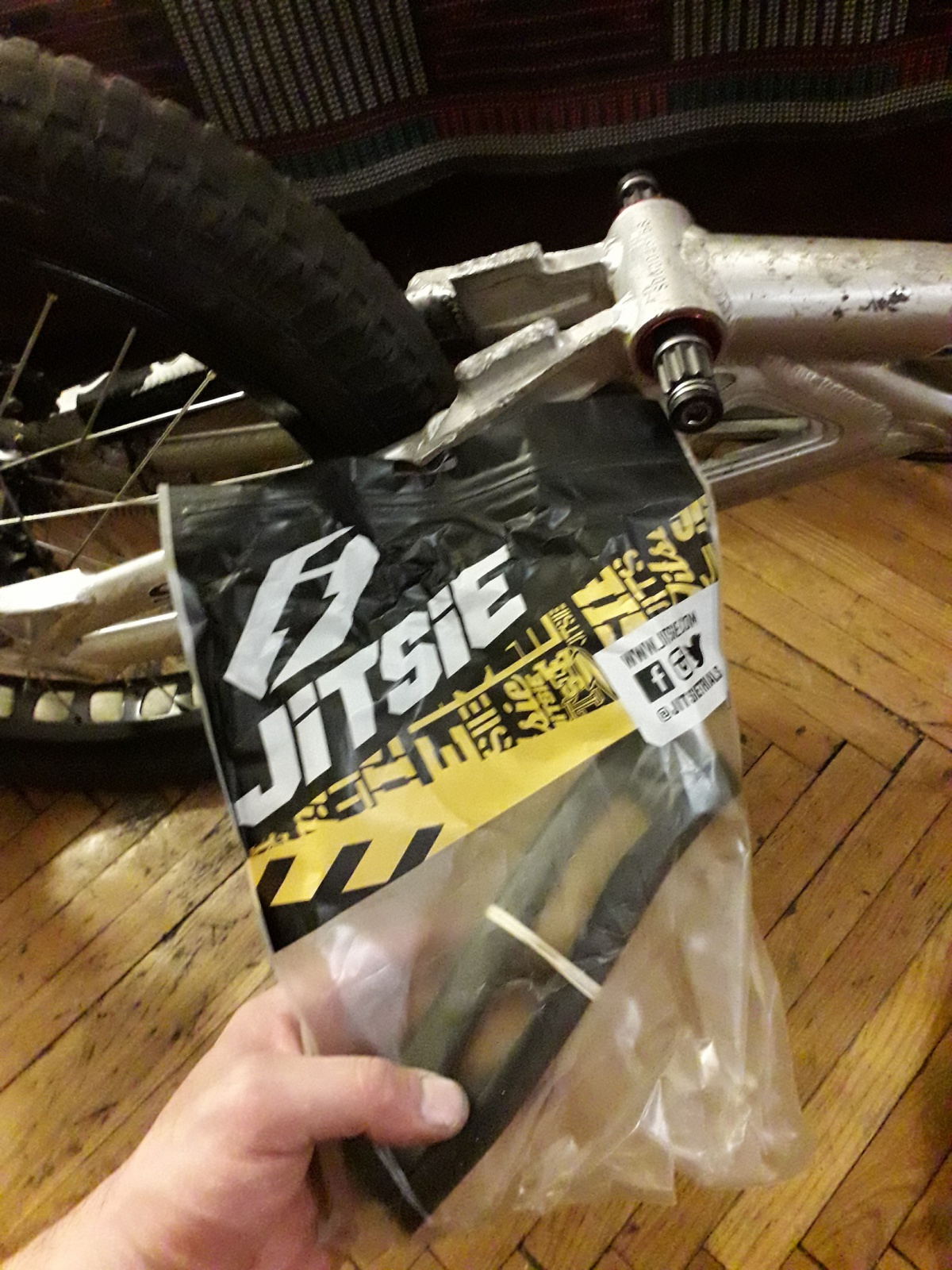

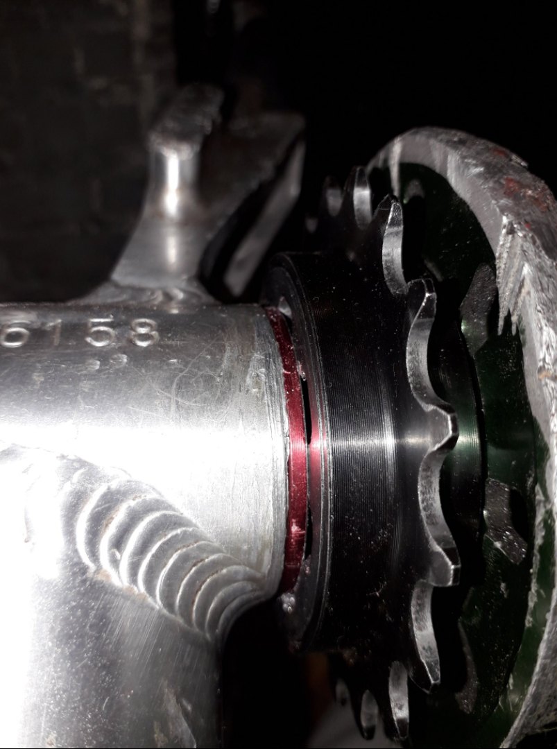

в общем я купил себе каретку фса под исис 123 на 73 врде бы. вставил кольцо, чтоб шатуны встали ровнее, будто это 68-я каретка. расстояние от конца правого шлица до контровки каретки, которая опирается через проставку на раму - чуть меньше 23 мм. из этого следует, что от стенки надетого без накрученного фривила шатуна на ось до торца каретки - 22мм. берем 17,3 мм на фривил и 4,5 мм на рокринг. итого 21,8 мм, при закручивании шатуна которые превращаются в 22,3 мм и начинают чесать отверстиями для съемника фривила по резьбовой втулке каретки. как выйти из положения?

походу джитси только с джитси работает, рок джитси тоньше в посадочном месте в 2 раза чем этот рок и там все ок встанет, а тут будь добр извращайся)

тогда шатун будет на половине шлицов одет, он сейчас то уже не дошел до конца уперся фривом

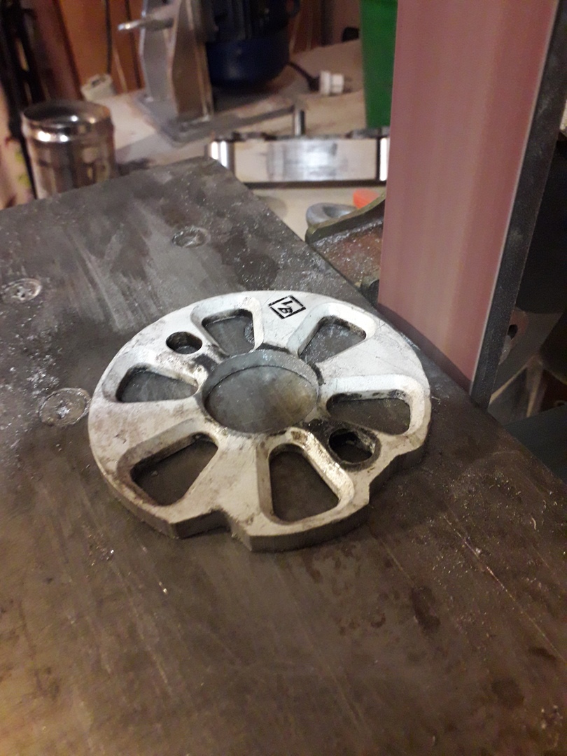

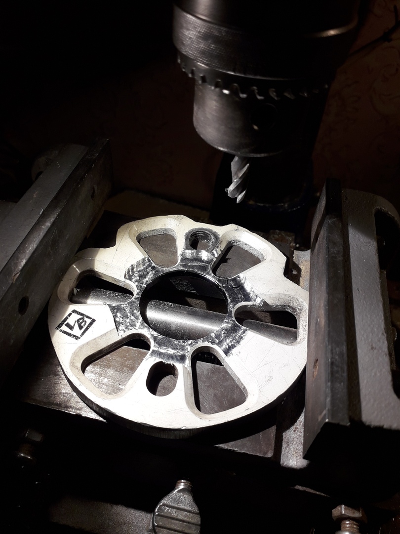

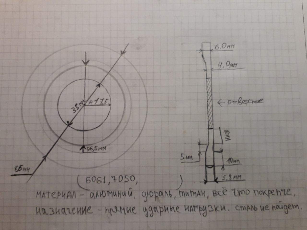

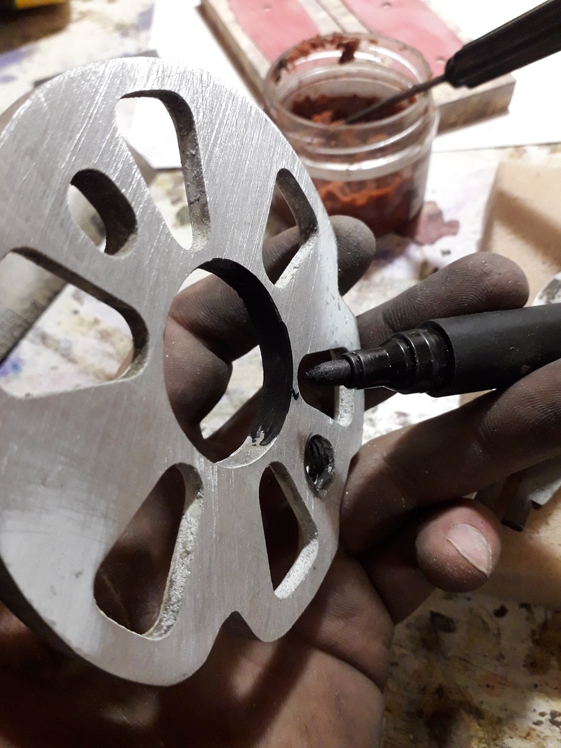

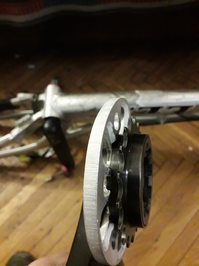

короче, я нашел выход) старая звезда от бмх, сверлилка, фреза и немного чертежки.
