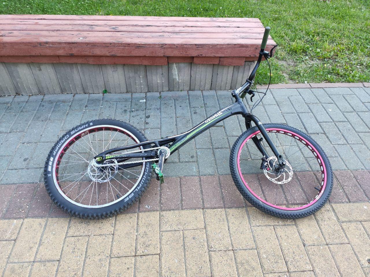

Давно хотел попробовать сток 24, зимой увидел объяву о продаже этой рамы, тут же сгонял и забрал (спасибо местному старожилу), надеялся к началу лета собрать, но все как всегда пошло по петруде. Окончательно собрал совсем недавно, выкатывал пока пару раз только, непривычно уже ппц). Особенно комбинация выноса 150х30 и руля с подъемом 115мм. + впервые решил попробовать на дисках потриалить, исходя из мощности и весьма выгодного предложения на байк-дискаунте выбор пал на магуру мт-5. Пока не успел толком притереть, но вроде уже держат нормально, хотя психологически довериться диску сзади на все 100% еще не могу). Ну ничего,буду прикатываться потихоньку.

Сделай норм фото )
И что там по кольцам проставочным?)

А что с кольцами? Типа много?

достаточно, по фото самое то

да ёпрст, вы стебетесь так или что?) в классике всегда вынос до стакана роняют?

Посмотри любой этап кубка мира последних лет. Давно уже ни у кого не видел больше одного кольца под выносом. Последнее время многие ставят выносы 25 и 20 градусов, чтобы руль был еще пониже.

Спасибо за адекватный ответ.

Переднюю покрыху Rocket Ron, заднюю Fat Albert, кольцо 1 оставить, вынос поменять на 145×25 и ты начнешь лупить

заднюю точно менять не буду пока, только купил, понравилась, а вот переднюю по дешману взял уже из того, что было, присмотрюсь к рону к след сезону. Вынос бы попробовать сначала, этот с мода перекочевал, да и шток еще не отпилен по-нормальному, болгарка и напильники на даче, выемку под крышечку проточить нечем. Кстати такой вопрос назрел при сборке, как вообще предполагается настройка заднего дискового тормоза на горизонтальных дропаутах? положение то у калипера одно, а колесо можно выдвинуть/задвинуть. Или тут типа большая часть колодки трет и ладно? Пока цепь свежая все вроде хорошо стоит, а как будет когда подрастянется хз.

и если не секрет, то в чем отличия между хансом и альбертом? и какой компаунд больше канает для наших нужд?
Нормально всё будет (по крайней мере, у меня на модах с этим проблем нет). Когда цепь немного подрастянется, то сдвинешь чуть колесо назад и ничего страшного с торможением не произойдёт. А когда сильно растянется, то выброси эту цепь и поставь новую. Не знаю кто как, а я меняю цепи раз в сезон (примерно, через 3-4 месяца) - не стоит на этом экономить.

у меня именно так, збс удобно

По поводу цепи, совет от кантрийщиков - иметь две цепи и менять их через сезон. И звезды целы и цепи) физика
