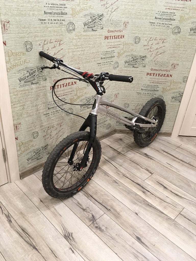

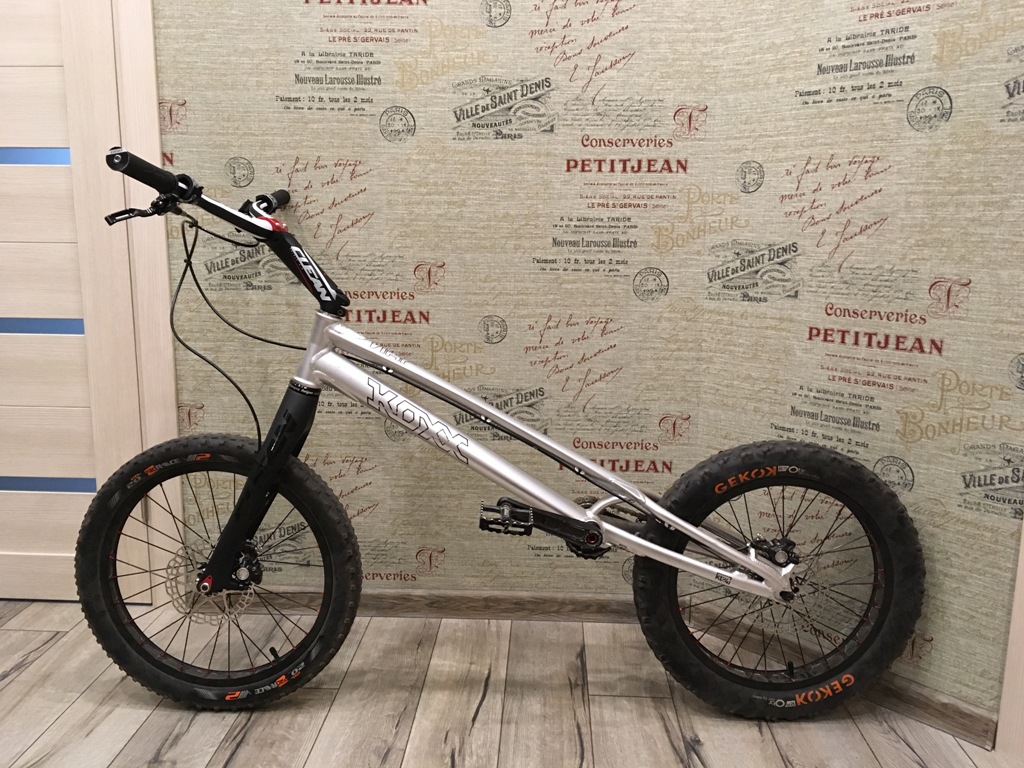

Приветствую!

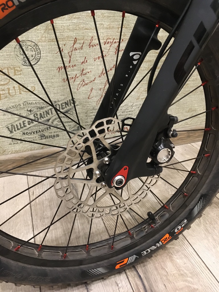

Отдельное спасибо Олегу "Strogin Style" за вилку и вынос Clean.
С нижней внешней чашкой рулевой на 1,5" каретка получилась +100 мм.

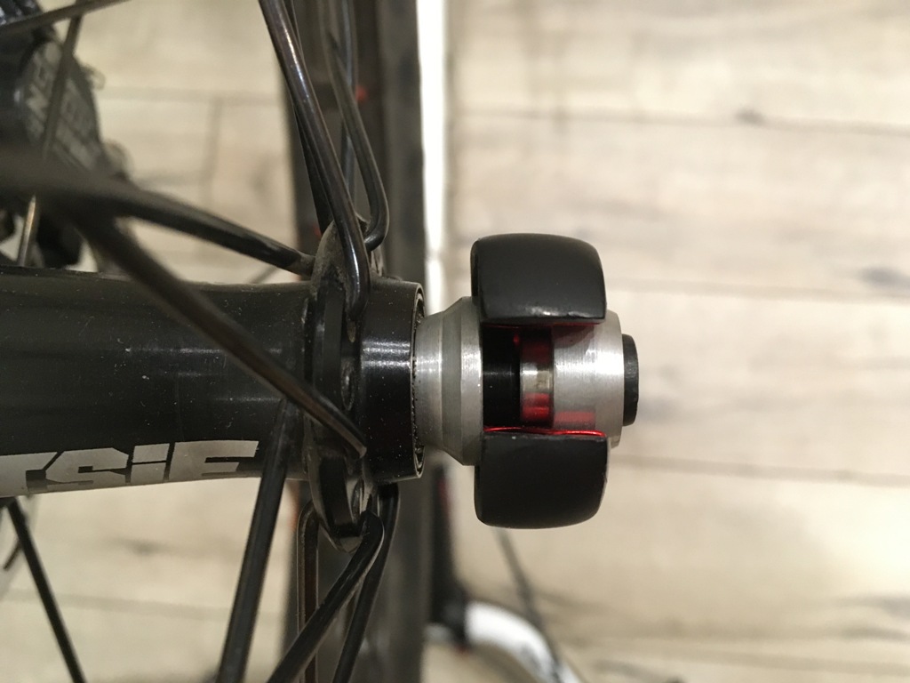

Из-за хитрых дропов (и расстояния между ними 104 мм, а не 100 мм, как обычно) пришлось выточить специальные шайбы и проставки из 7075 AL (пока не анодированные).

Кайфовый! Каретка адок, конечно))

ЕЕЕеееее!)+100 OMG! О_о

Велик очень крут! А что ты намотал на шток вместо зеленого слоя?

угол рулевой странный..
Так ничего - там как было зелёное кевларовое покрытие, так и осталось.
Изначально, вроде бы, 72 градуса. Из-за добавления нижней чашки получился немного меньше.
