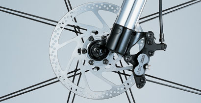

Мой тормоз накрылся так что срочно посоветуй те , что лучше брать , так же во внимание прошу брать соотношение цены и качества .
1)Shimano Deore XT 6" -Гидра. 6300р.
2)Shimano Deore 6" -Гидра. 3600р.
Спасибо за внимание !

Механику Авид ББ-7
с 7* ротором, по цене как деоры, а тормозят намного лучше, да и надёжней

ББ 7 Механические, только в Веломире их не наблюдается пока. А я их видел только там.

если shimano, то 525. знаю несколько человек, которые на нем катают - довольны. уровень у них на высоте, между прочим...

ХТ-рабтают как выключятель вкл либо выкл-гавно
а DEORE- вобще не работают
причем в обоих минералка гавно
бери хагесы надежней, дешевле,лучшее

Друг у меня взял тем летом новые хагисы... досих пор гемороится!
Уж и колодки поменял и настроил вроде норм. Ан нет! Нетормозят!
Щас взял Диор, незнаю пока не притер
Но многие на деоре катают и счастливы!

я за первый вариант!!!
или лучше абзовестись механикой АВИД ББ 7 или ББ 5! но лучше ББ7

Приобрёл 525 Deore . Кроме шуток всем советую , поставил на 8" диск от Hayes-ов , притёрся минут за 20 , я с непревычкм аж клюнул притом и модуляция отличная . Просто незнаю куда уже лучше !
