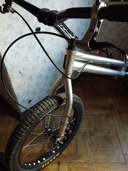

Некоторое время катался с такой вот длиной рубашки.
На морде кроме разворотов ничего не делал, так что мощи хватало, теперь вот хочу учить, и думаю, не укоротить ли рубашку. Интуиция подсказывает, что так торможение может стать поэффективнее, но наверняка не знаю. Рубашка с продольным сечением, так что длина может быть вообще не слишком релевантна - короче, нужны подсказки, если у кого есть

Влияет, но не так сильно как со спиральной рубашкой. Но если тормоз и сейчас не втыкает, то чуда не жди - максимум уменьшится ватность ручки.
Вот шанс зацепиться и убраться заметно снизиться, если обрезать.
