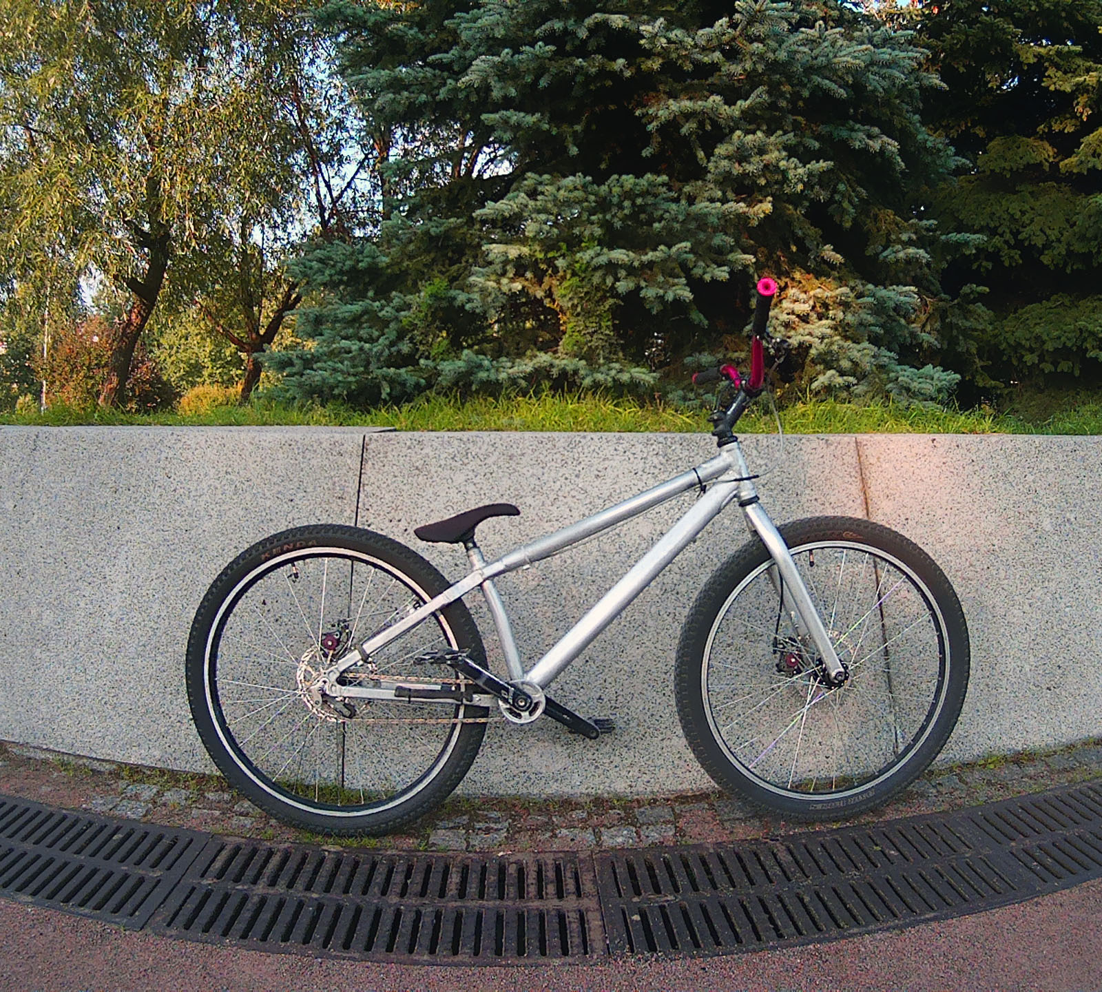

Позапрошлым летом доломав все рамы, нашёл на Авито любопытный экземпляр из прошлого - рамца Атом, вроде как из 2004 года.
Сделана кажись неплохо, жаль только задний треугольник отнюдь не компактный, особенно издевательски выглядит изогнутая под колесо подседельная труба... Но благодаря высокому передку прыгается резво.
Рама: Atom Trial Limited Edition (перья 405, каретка -15)
Вилка: Пинигин (высота 420, выбег 20)
Седло и подседло: Shadow самозажимное
Вынос: TranzX 110*30
Руль: Atomlab Pimplite DJ 3"
Колеса: 26"
Тормоза: Avid BB7 180
Шатуны и фривил: Jitsie (передача классическая 18/15)
Педали: Inspired
Весит 11 - 11,5 кг
Тем летом даже удалось раскатать спину и снять немного тем

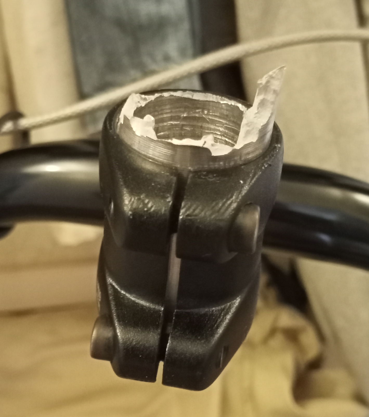

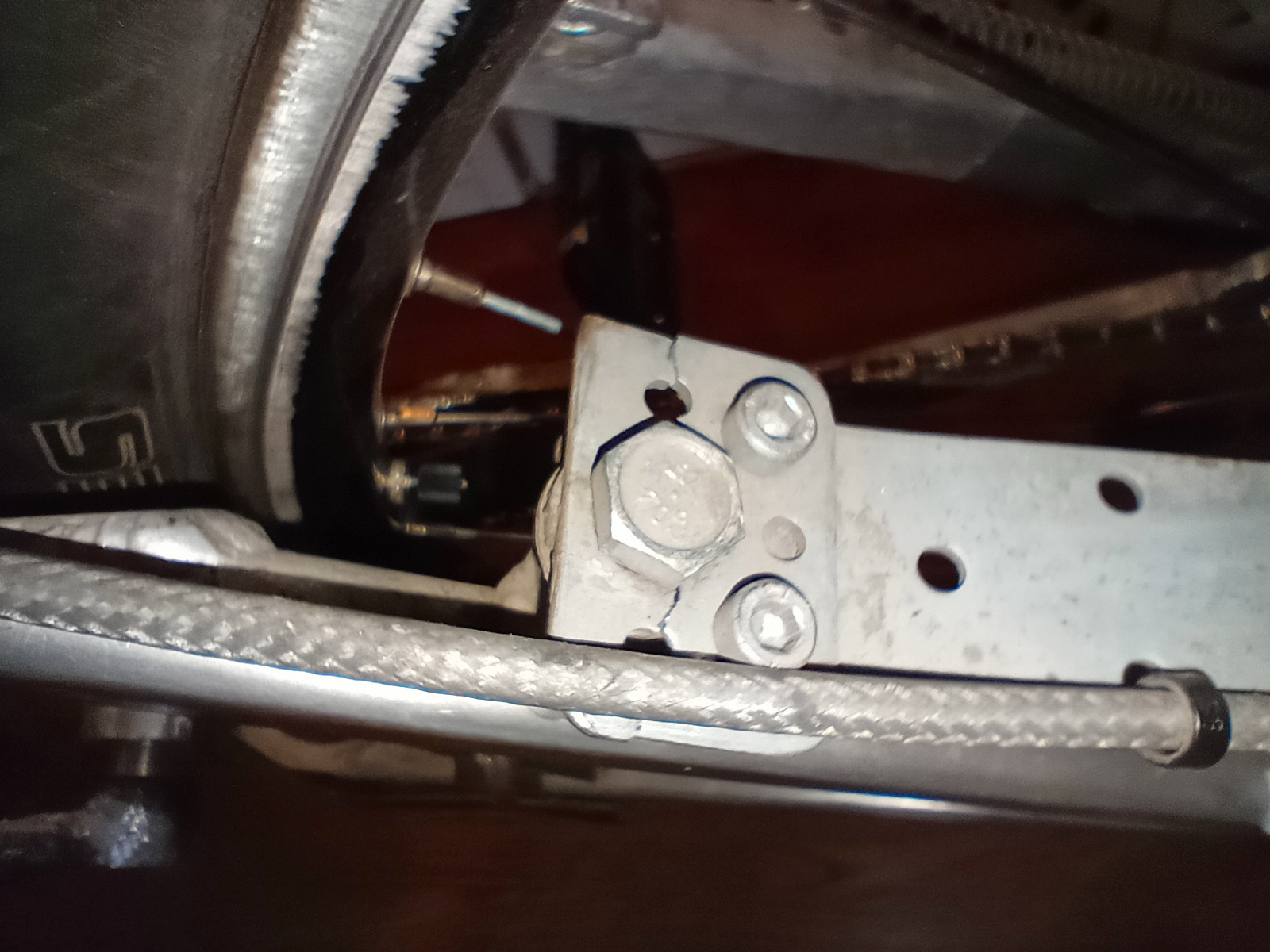

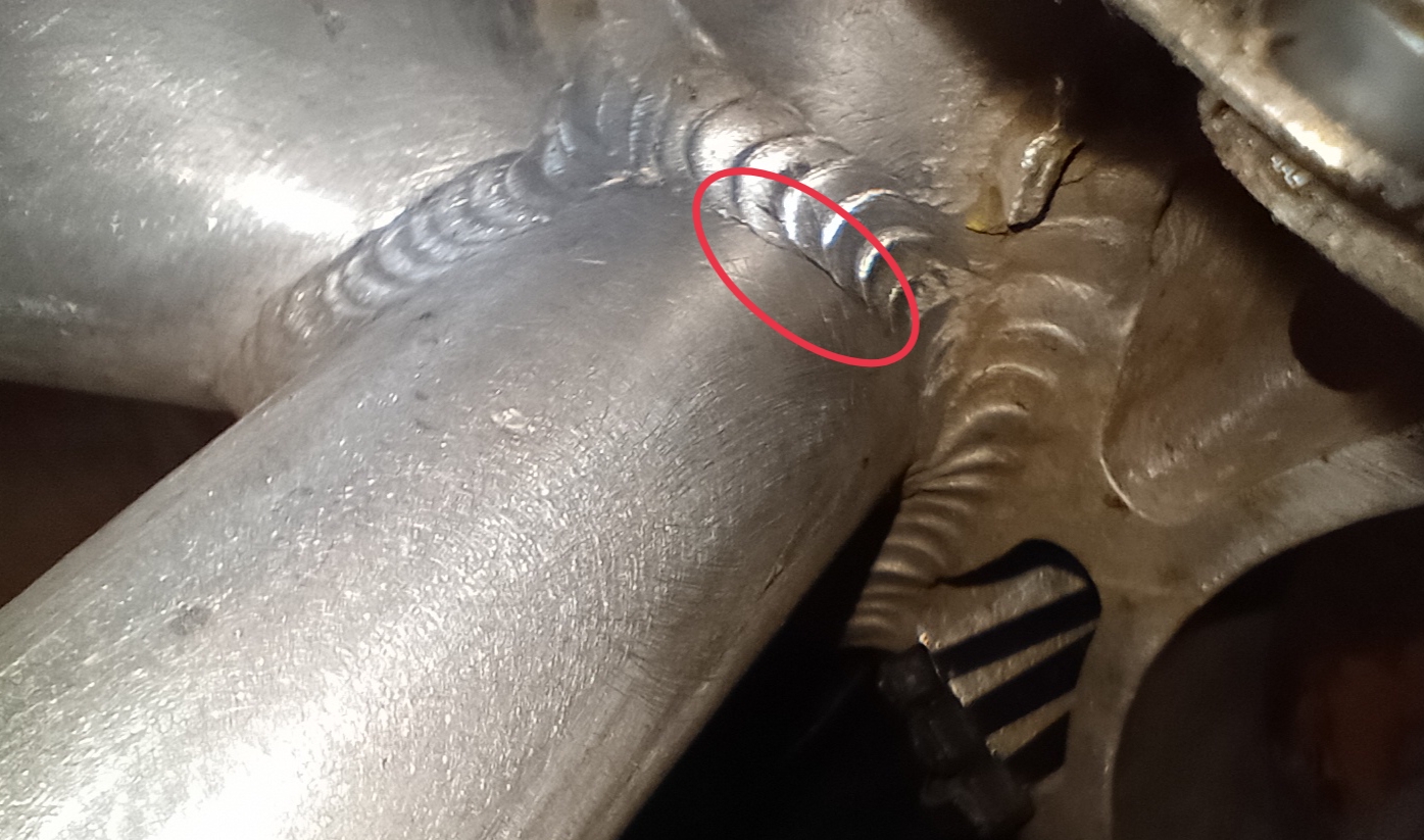

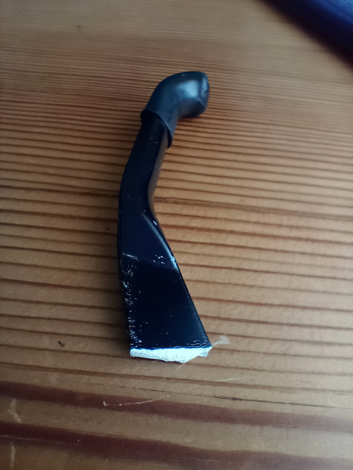

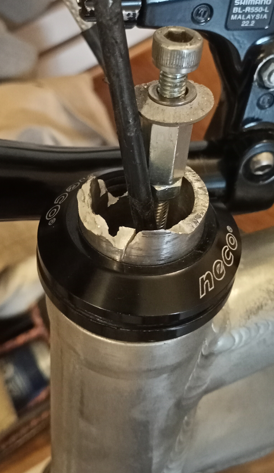

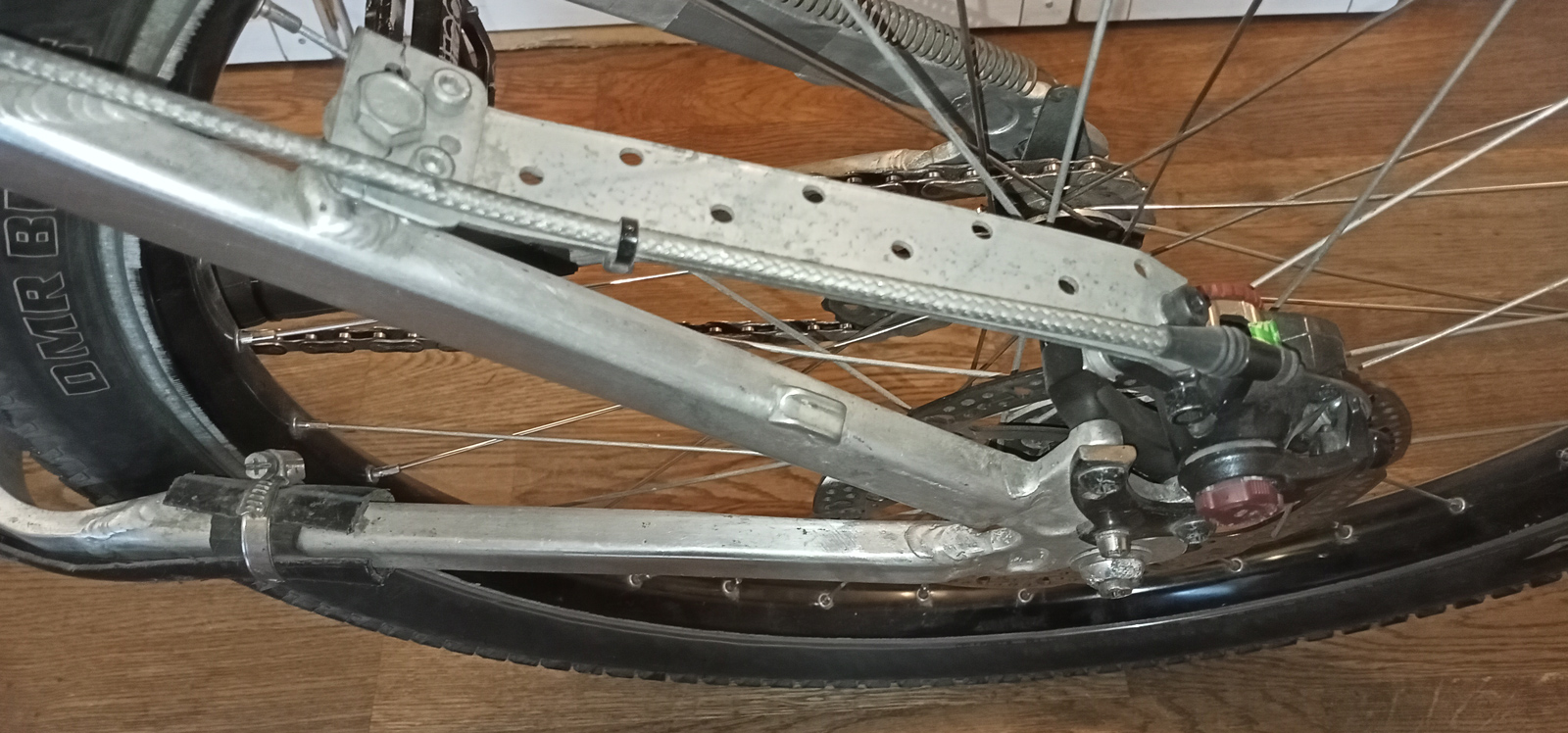

Кое-что поломалось прямо в процессе банников на заднее, а рама просто устала на стыке каретки и подседельной трубы.
Перфорированная пластина - это такой тормозной бустер из строительной стяжки.
Кстати, новая вилка теперь с глухим штоком, ибо.
