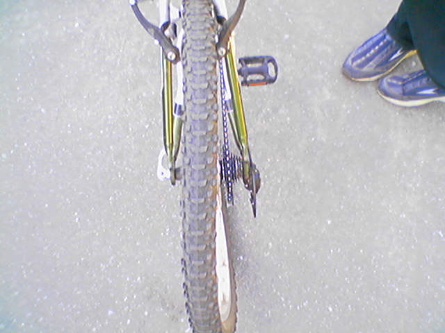

Непрочитано 16.01.2005, 00:07   # 4
Регистрация: 07.11.2004
Сообщений: 208
petrshe вне форума
no comment

Непрочитано 16.01.2005, 00:23   # 5
Аватар для Арсен
Регистрация: 04.06.2003
Адрес: Казань
Сообщений: 850
Арсен вне форума
Сообщение от Manibus
no comment
когда я в веломагазе работал мы такое (и даже хуже) выправляли во дворе с помощью двух кирпичей и ног
Непрочитано 16.01.2005, 18:42   # 6
Аватар для JaCK
Регистрация: 24.10.2004
Адрес: Moscow,VAO,Sokolniky
Сообщений: 84
JaCK вне форума
класс, великолепный образец великолепной восьмерки
