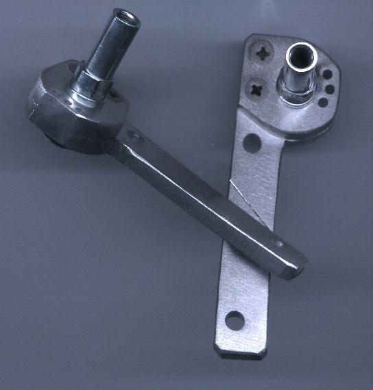

Добрый вечер, господаи дамы. у меня есть рама с креплением под магуру 4-хболтовую. Но у меня совсем-совсем нет денег, чтобы эту магуру купить. Но зато у меня есть неплохие тормоза ХТ и я хотел бы их поставить (кататься то охота ). Есть ли переходники с магуровского крепления под вибраковское крепление? Где их можно найти? или у кого-нибудь заказать. скажите, пожалуйста. (мне катать охота - сессию вот скоро сдам, время будет, а велос без тормозов

Вот что у меня получилось

Сообщение от Rfdey
сколько весит, как работает?

Сообщение от Арсен
Сообщение от Rfdey
ск-ко весит не знаю, но сделаны из аллюминия.
как работает скажет вам NoRD, так как катается на них он

Сообщение от Rfdey
Красивые.... Ты сам делал?

Сообщение от Tchainik
Сообщение от Rfdey
сам

ухты аха, спасибо Rfdey за адапторы, а нето сидел бы я без зад. тормозов
работают хорошо!
но есть одно НО, видимо черчёж сделан не совсен правильно и расстояние между перьями нужно смотреть и расчитывать самому... штырьки для V-тормозов, получается, расположены оочень близко друг к другу :P
езжу сейчас без бустера
