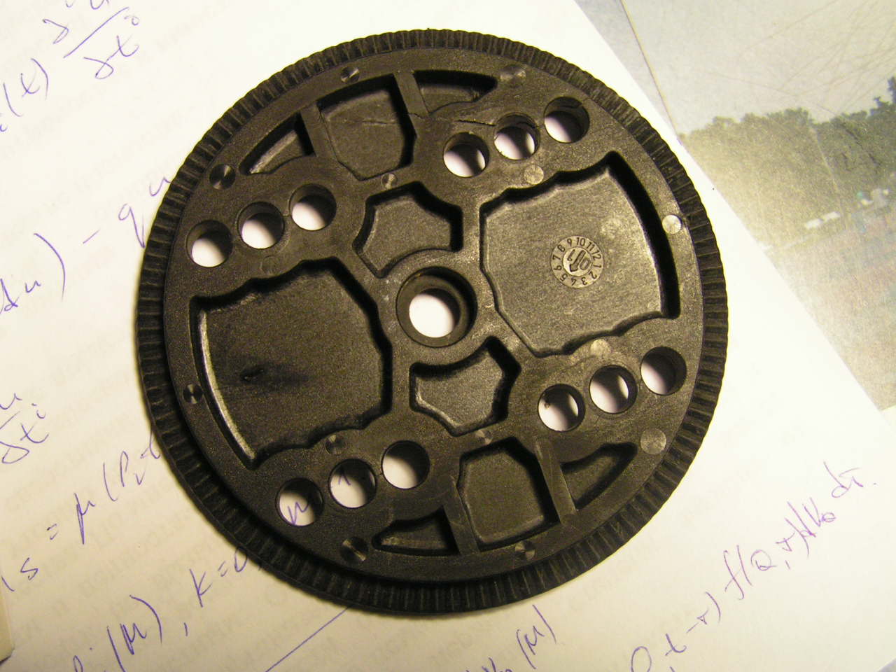

Кто-нибудь знает, где можно выплавить деталь из моего образца. У меня есть пластмассовая хрень, а я хочу её же, но из алюминия. Никто таким не заморачивался, если да, то подскажите где можно это сделать. Сама деталь не большая, чем-то похожа на рок на 1ую звезду.

могу сообщить, что знаю:
для литья нужна пресс-форма, собственно куда будет заливаться металл. если нужна всего одна деталь - забудь про это, пресс-форма очень дорогостоящая.
соответственно, как мне кажется, выход один - фрезеровка. тем более, что совсем не дорого.

ИМХО нужно фрезеровать
если речь идёт про одну
деталь!

А как делается фрезеровка?
Детали две, но на них есть много зубчиков(типа ребристые края для фиксации)

А что это? Может есть такаежи тока из метала, просто может незнаеш...

Такие детали действительно проще отфрезеровать!!!

Такие же из металла я найти не смог, они немного не стандартные. Ну а меня не устраивает только тем,что там трещина

Могу попробовать вытачить если сделаеш правильный чертеж!

Извини, чертеж наверное не сделаю, времени нет. И аси тоже, лучше письмами grape-fruit@yandex.ru Меня волнует такой вопрос: как ты будешь вытачивать ребристые выступы, которые по краям во внутреннем диске? Это возможно? Я думал это очень геморрно.

Олить или выплавить как ты сказал такое можно
и в этом нет ничего особенного, но после оливки все равно придется делать механическую обработку
именно такая деталь не получится
для отливки не обязательно нужна прессформа, прессформа нужна только для литья под давлением
выфрезеровать такое тоже гемарно, но если делать одну штуку то это будет намного дешевле
без чертежа тебе ни кто не будет фрезировать, это точно
