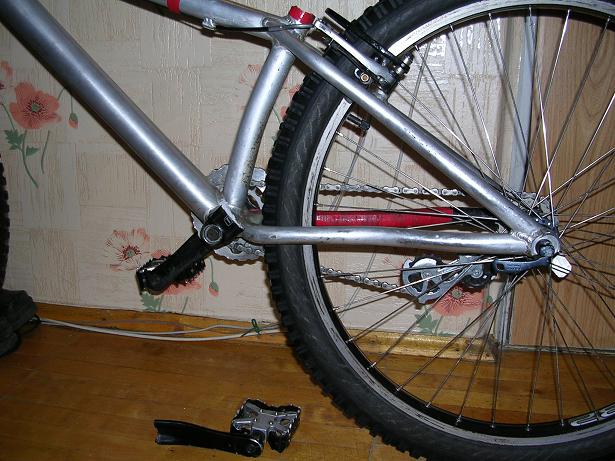

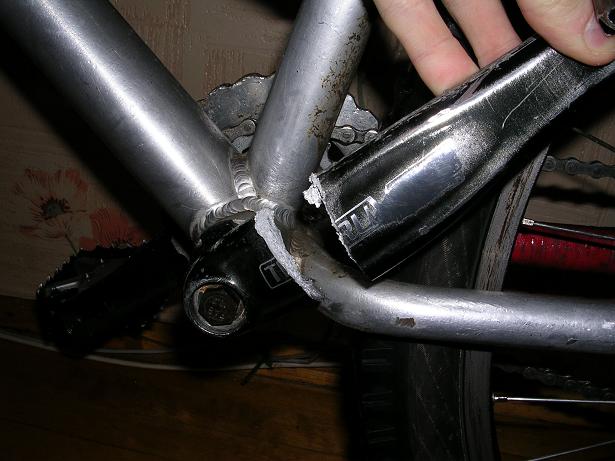

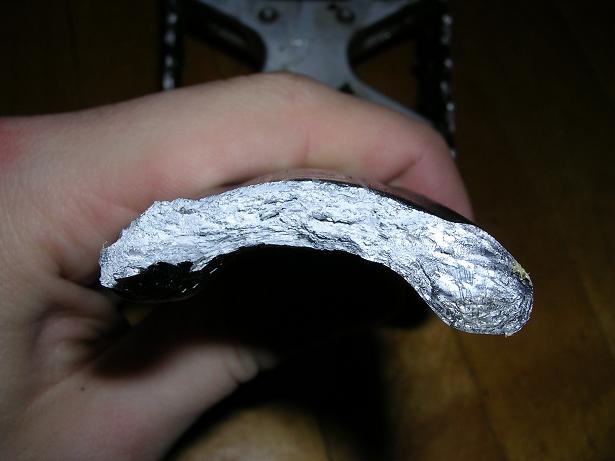

По умолчанию Сломанный Five-D(или не берите б/у шатуны)
Седня вечером как обычно вышли с другом на прогулку.( не подумайте плохого ) Делаю значит пробивку на 20 см высоту, не сильно нажимаю на педаль, а она хрямзь и отпадает
Система Five-D ( б/у) была куплена в магазине около 9 месяцев назад. Сколько до этого на ней катали неизвестно.
Со мной все в порядке, токо испугался немного
Вот фоты, заценяйте!!!!
Хотелось бы услышать комментарии, почему такое случилось, были ли раньше у кого-нить подобные поломки и как их предотвратить?

Непрочитано 22.01.2005, 20:29   # 2
Аватар для cocktail
Сообщений: 2,580
cocktail вне форума
устал алюминий

Ну незнаю... Мож бракованные... Я вот катаю на Б/У шатунах Truvativ X-Forge 10 месяцев без проблем. Правда при покупке, внимательно осмотрел краску на шатунах - если металл чуть-чуть потянулся (повело, потрескался и т.д.) по краске это сразу будет видно.

судя по тому как стерта краска - каталься на них НЕмало

Да..Сломаный шатун и откручивающийся болт это схожие проблемы .
Помажь болт thread lockом....Не доходило ни разу?А болт менять из-за того что он откручивается это просто угар.....Ты это,с головой в хороших отношениях? ..Когда у меня первый раз раскрутился болт на race face prodigy,сразу помазал и забыл про него....
По теме - да,имхо усталость накопилась..Если им года 3,неудивительно.

Ну про то, что они по виду покоцаны, ещё не значит, что на них катали годами: можно за день ушатать их так, что мало не покажется! У нас у пацана ломались обычные какие-то, а про трувалтив не знаю! У меня у самого трувалтив five d: пока радуют вроде!
P.S. Это ещё фигня: у нас пацан на бмх'е сломал шатун, спрыгнув баником ну со ступенек 5-6 (высота может полметра всего и длина столько же) ладно хоть жив остался

плохой алю
...вот и устал.
