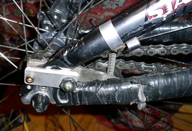

Катаю стрит и дёрт, доломав наконец свою ацеру, думаю что ставить... Когда была Ацера, катал без манеток и без тросиков, тоесть был у меня синг-спид (объяснять как сделал не вижу смысла) и особо меня это не парило. Вот теперь думаю, покупать или сделать самому. Если самому то у меня это получиться сверх ненадёжно, а если покупать, то где? Подкиньте пожалуйста парочки вариантов "очумелые руки" и несколько вариантов с пакупкой.

http://biketrials.ru/board/viewtopic...er=asc&start=0
вот там я рассказал как сделать просто и качественно
если не понятно спрашивай

Вот последняя версия
теперь петух не нужен

Боюсь мне это не пойдёт, у меня касета на 8 звёзд. Хочется такой натяжитель, чтобы можно было остановиться, перевернуть байк и переставить скорость, но всё это должно быть по максимому надёжно, т.к. часто дальние поездки на покатушки превращаются во внештабный ремонт байка.

Натяжитель Ураган - 750р.

Я эту тему сосдавал что бы обойти вариант с "Урагановским" сингспидом. Есть ли альтернативные варианты для покупке и где это мона будет купить?

есть Rohloff - намного красивее , но стоит около 1700 р. есть несколько версий. я бы поставил какую нить шоссейную кидалку и не мучался бы. типа Tiagra или Ultegra. у меня лично Tiagra. Вмеру тяжелая и стоит немного. децл колбасится ввер\них, но это поправимо. просто руки пока не дойдут усовершенствовать конструкцию

Лана, возьму Ураганский...
