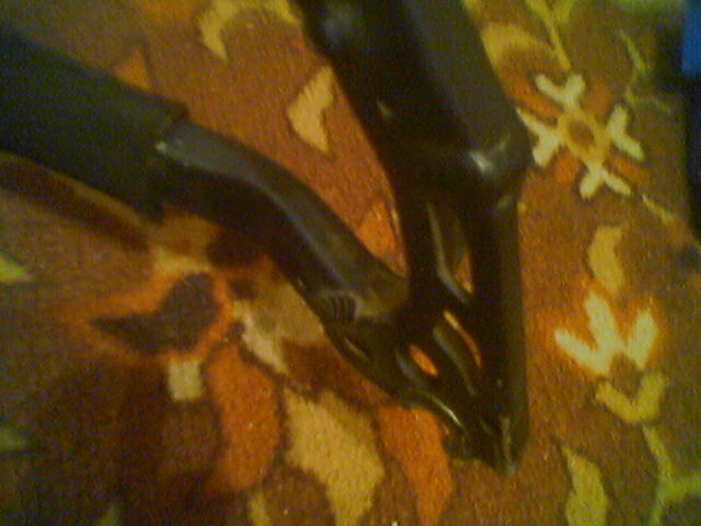

На самомо деле сам не знаю как это получилось...

а после чего ты это обнаружил

Пиздец ты гарилла!
Как это ты сам не понимаешь как это случилось?
Так согнуть перо можно только умышленно...

Сообщение от fazey
Нет! На 4хане также верхнее перо согнулось! ХЗ как! Следов удара, коцок нет.

причина может быть такой: плохо затянут эксцентрик + банни на жопу на 90 градусов.

было у меня такое на моём древнем нордвее на первый вечер после покупки. эти идиоты-лжемеханики в спортмастере втулку мне заднюю не закрутили с одной стороны. я делал вилли- из-за сильной нагрузки колесо выдернуло из одного дропаута, а т.к. с другой стороны болт был закручен намертво вывернуло долпаут с другой стороны. я был в шоке, но пришёл на след.день мой друган выпрямил раму (хорошо что стальная была), убрал восьмёрки и катался я на этом нордвее еще долго и счастливо))
