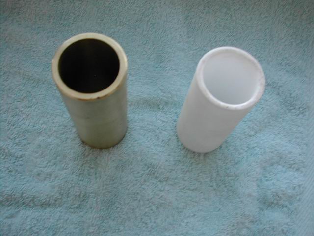

Вот решил разобрать кассету, оставить только одну везду на 17 зубьев.
Нужны проставочные кольца. Отдельно у нас нигде не продают.
Мне сказали что можно сделать из латуни.
Я сделал из латуни и из фторопласта. Вот фото.
Вторая трубка из фторопласта. Очень легкая и прочная.
Из латуни весит - 470 грамм, из фторопласта - 100 грамм.
Так как мне нужна будет лишь треть чтобы нарезать кольца, то это примерно 160гр для колец из латуни и всего грамм 40 из фторопласта.
Как поставлю, покажу фото.
Что вы думаете?

Думаю что это круто когда можно сделать что то лучше чем продают в магазине и к тому же за меньшие деньги.

Мне интересно,ка ты их поставишь на втулку....ведь у барабана есть выпуклости....
.... я бы сказал, что ети кольца растачивают под больший
диаметр барабана :idea: .....
просто поверх этих выпуклостей в притык, у меня такие же стоят.
Тока из латуни тяжеловаты, ставь лучше из фторопласта.

На самом деле из латуни лучше , потаму что кольца из фторопласта по одиночки быстро ломаются. кольца из латуни лучше нарезать широкие :idea:

ну по одиночке и не надо, просто вырезать 2 нужной ширины и все, хрен они сломаются.
абсолютно согласен

Реж два кольца из второпласта
на латунь забей все равно это мягкий и тяжелый материал

Между прочим одно широкое кольцо (шириной в 5 обычных тоненьких) из похожего материала стоит 90р(в соколах) ! Так что ты не плохо сэкономил.

Латунь вообще тяжелый металл...
Если есть возможность делай лучше из алюминия, если нету то из фторопласат

Да из фторопласта офигенно вышло. Но вот вопрос: как это потом зажать на втулке? Как обычную касету вродь уже не зажмешь.
Что вы думаете?
Я думаю, что те кто тебе сказал, не владеют здравым смыслом.
Почему латунь?!
Делать можешь из чего хочешь!!! Алю, титан, карбон, сталь, медь, золото, свинец, пластик, дерево, засохшее гавно, тряпка, пенопласт...
Результат только будет разный. 8-)
Я пробовал и алюминий и пластик. И то и другое лёгкое и катит. Всё это было бесплатное от старых кассет.

Лично я себе делал так : у нас на даче окна ставили ну я от туда кусок пластикого подоконника и спёр распотрашил его чтобы как бы лист пластика получился и фрезой колечек и нарезал а в конце на барабан я звезду самую мелкую поставил , предварительно стачив все зубья

2 VEE: лучше поставь два широких стальных кольца с тонкими стенками (если есть возможность) - легко и прочно.
