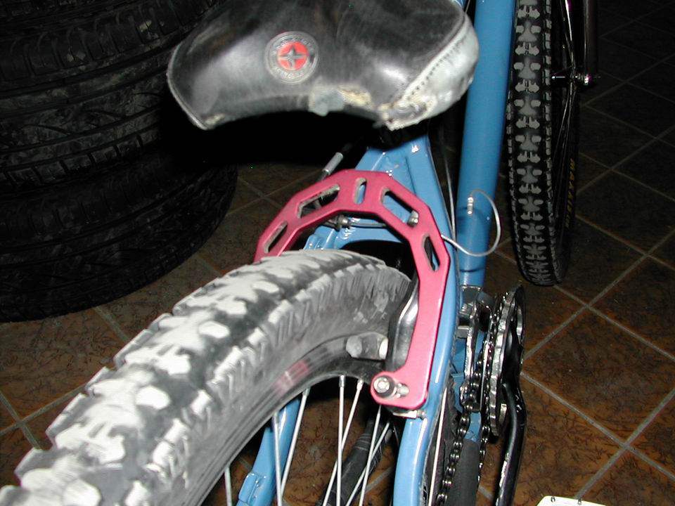

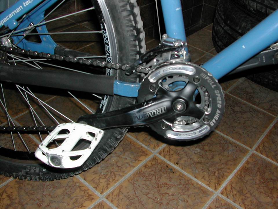

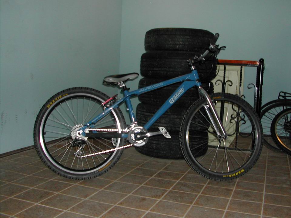

Наконец-то удалось сфоткать мой байк и выкладываею фотки!
Рама: author aGang a.m. 2004
Вилка: Ураган алюм.+ст.шток
Руль: Azonic DW Riser, 710 mm.
Вынос: FSA-230, 90 mm.
Торм.системы: Tektro, бустер левомировский, колодки Jagware
Система: Truvaltiv FiveD+рокринг FSA
Педали: DMR, платформы
Рулевая: честно говоря, х.з.: со швина осталась
Грипсы: тоже х.з
Манетки+торм.ручки: Shimano Acera
Суппорт: Shimano Alivio
Кассета: Shimano Deore, 7 звезд
Цепь: х.з
Каретка: х.з
Переднее колесо:
Обод: AlexRims, ace-18, пистонированный
Втулка: Formula
Покрышка: Maxxis Mobster, 2,35
Спицы: обычные
Заднее колесо:
Обод: REMERX Grand Rock
Втулка: Shimano Alivio
Покрышка: Maxxis Mobster, 2.35
Спицы: тоже обычные
Теперь жду ваших комментариев! В целом вроде ничего. Собираюсь поменять рулевую и все, что связано с тормозами: систему, тросы, рубашки, торм.ручки! Потом ещё выложу фотки рулевой, с которой я уже парюсь!

Норм байк, но надо быстрее тормоза сменить... :P

И заднюю фффтулку
Непрочитано 23.02.2005, 23:13   # 4
А ещё можно укоротить цепь, отполировать нах бустер, убрать проставки из-под выноса и испугаться зверской передней покрыхи.

А нафига тебе переклюк спереди ? Снимай бытрее. И кассета тоже бы поменять немешало. А так байк хороший!

норм байк, тормоза, как уже было сказано, надо проапгрейдить

да васче байк простой до боли. я бы не занимался
хренью всякой, а поставил амо и катал бы стрит.. а триал на етом..

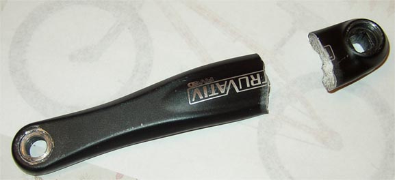

первым делом поменяй систему! Five D у всех лопается! Левый шатун!
меня предупреждали, но я не послушался, и дурак, сломался в самый неподх. момент и больно убрался
далее по порядку: если хочешь триала - снимай нах здоровую звезду с рокрингом вместе, ставь меньший, передний переключатель в помойное ведро, на счет заднего тормоза - это тебе видней, сняв здоровые звезды спереди убирай 70% кассеты, ибо такие звезды нафиг не нужны, лучше сделай набор из шоссейных, укороти цепь, поставь либо натяжитель либо шоссе переклюк, реши вопрос с выносм и кольцами, а то както нерубильно смотрица этот узел

Не, вилку мягкую - дороговато будет! Надо ж если брать, то хорошую, а для стрита тонн за 10 надо бы! На эти деньги я сделать смогу весь апгрейт, который хочу и буду катать урбан! Вы все правильно подметили, все что надо заменить, это естественно у меня временно! На данный момент мне в первую очередь надо поменять рулевую, это однозначно!
2. задние тормоза+торм.ручки!
3. потом и звездами уже заняться!
4. ну и потом передние тормоза
Насчет звезд вот думаю: может как раздолбаю свой супер, купить шимано соро с короткой лапкой, сзади 2-3 здвезды оставить, и спереди 2 как есть, скоростя так переключать, руками типа Что думаете по этому поводу?!
2peter green: а сколько колец надо оставить?! там у меня 4 сейчас! просто когда вилку ставил, то естественно не стал сразу все урезать, т.к. мало ли, урезал бы все, а оказалось бы стремак.....и тупик!

2boris: насчет шатунов пока не знаю, вполне устраивает! у нас пацан на бмх умудрился шатун отломить и ещё один, только у него вел типа детского, с 24 колесами, ну там естественно фигня стояла1 а так ни у кого ещё система не ломалась, мы ж не такие звери, как вы

Байк еще сыроват, есть над чем поработать. А так в целом неплохо.

А мягкую вилку действительно не стоит, скока бы не потратил -получаешь великий гемморой, вес, и самую сложную и соответственно ненадежную деталь лясика в сад их
На шатунах - следи за этим местом время от времени:

Ну пока что я не такой зверь, и тьфу, такого ни с чем не было, и тем более мне не шатунов сейчас! Рулевая! Вот топ намбер уан а спицы верно подмечено: самые что ни на есть обычные! еще вопрос: как вынос вам?! норм?! не тяжело с ним будет, а товот думаю короткий или нет?!

Как обладатель такой же рамы, осмелюсь дать такие советы:
- на кассете снять лишние звезды, оставить штуки 3 (у меня 4, но 2 из них я не юзаю вообще)
- оставить спереди 1 маленькую звезду + рок поменьше (кстати такой же рок я продал за 600р.), ну и естессно переклюк передний снять + шифтер левый нах...
- можно освободить руль от шифтеров вообще, путем замены правого шифтера на олдскульную манетку, типа обычного рычажка и поставить его на заднее верхнее перо.
- ну о втулках говорить не буду - это по убиваемости меняется
- а покрышку переднюю можно поуже
- задний тормоз бери XT. Для нашего уровня (мы примерно одинакого катаем) ваще ГУД! Я се потом магуру возьму, а XT на передок поставлю.
- ну и переклюк можно с короткой лапкой, но это самое последнее. Многие и с длинной катают
То что я тебе наговорил - не бред. У меня стоит всё точно так же как я написал здесь. В скором времени выложу свой байк.
Если ты доведешь свой байк до такого состояния, убрав всё лишнее, то я думаю ты будешь делать пробив НЕ на 30см!
Удачи.

Норм байк!

Нормальный байк для стрита,но надо чуть еще под обгрейдить
