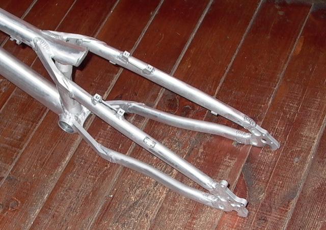

Вот в каком состоянии рама сейчас

Сообщение от -=V=-
Офигенно!
