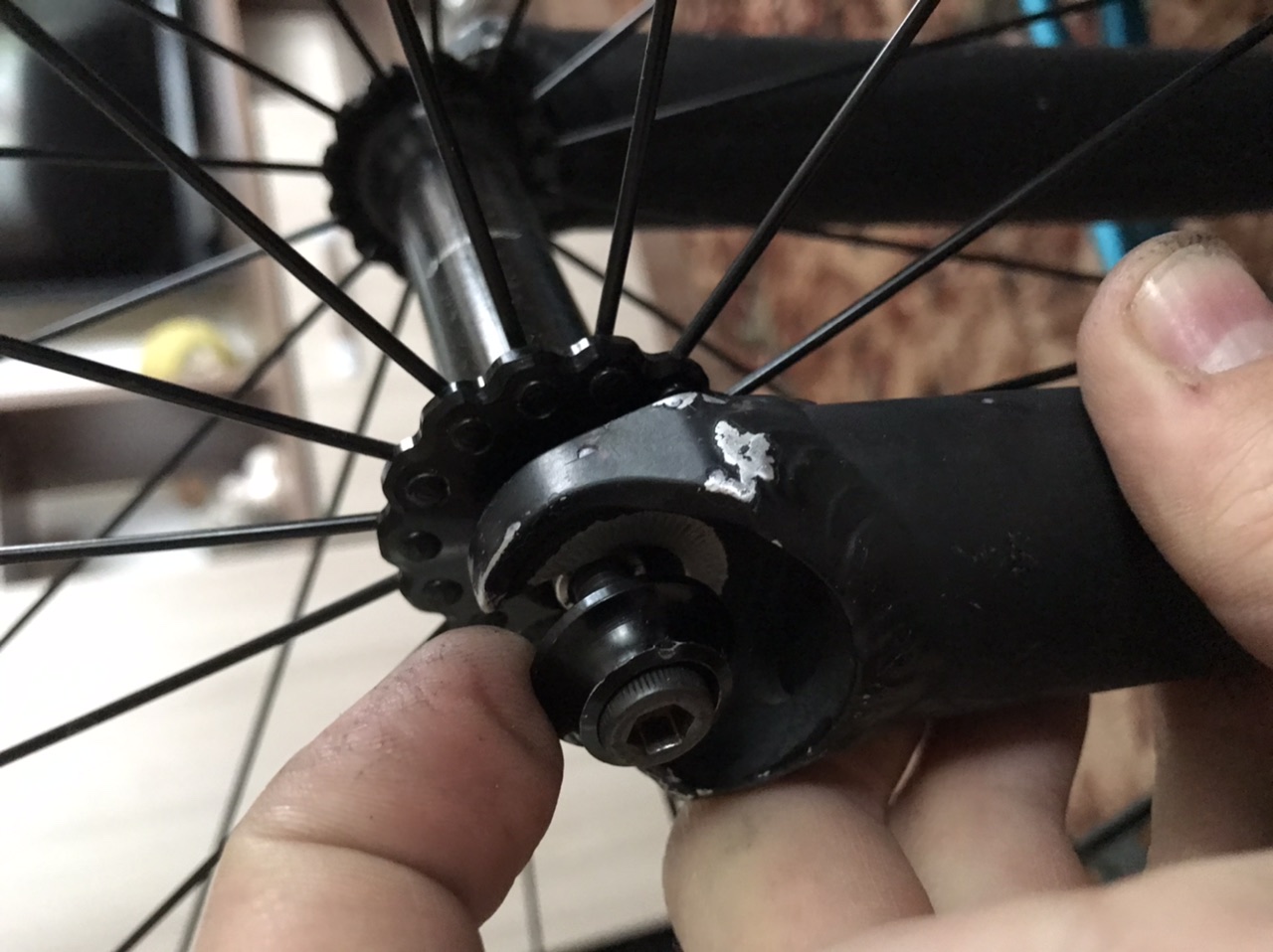

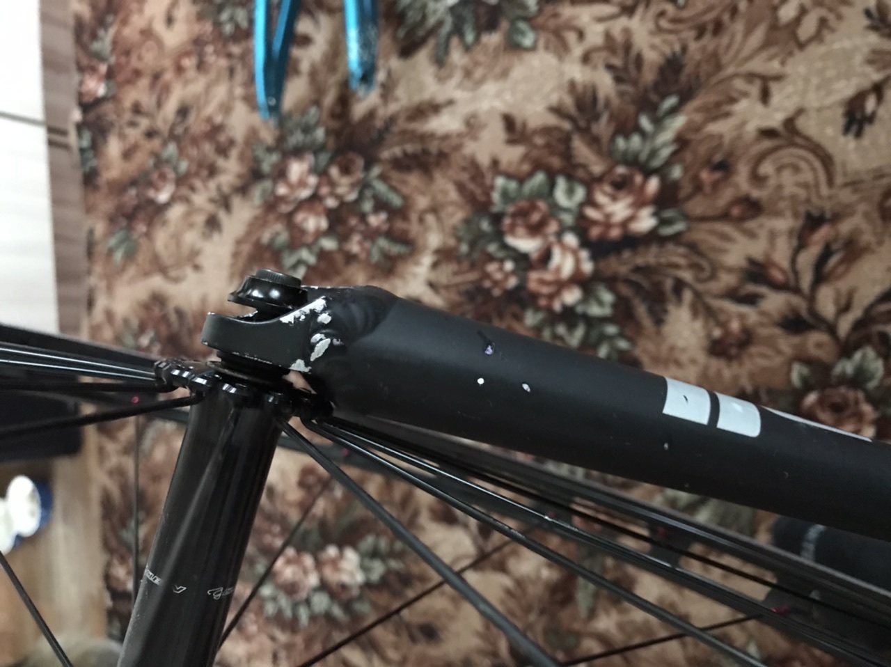

Проблема такая. Из за широкого расположения фланцев на втулке не получается поставить до конца колесо в вилку.
Расстояние между краями фланцев которые упираются в сварной шов дропаутов 91мм
Расстояние между ногами вилки в проблемном месте 84мм.
Мои мысли.
1)Выточить спейсеры шире стандартных,тем самых разжав ноги вилки.
Встаёт другая проблема. Посадка оси в дропаутах уменьшается с 5мм до 1.9мм.
Соответственно приходит мысль выточить ось не 110мм а 116мм
2)сделать вставки в дропауты чтобы ось не доходила до истинного конца дропаутов на2-4мм плюс изготовить спейсеры чуть шире родных чтоб слегка распереть ноги вилки.
Да и не учёл момент того что в вилке дропаут 10мм а ось втулки под 9мм дропаут.
Ломаю голову как со всем этим бороться
Жду ваших предложений.

Ух ты! И такое, оказывается, бывает!
Сразу скажу по поводу дропов 10 мм и оси 9 мм - так, видимо, у всех (или почти у всех). У меня есть втулка Jitsie и вилка Jitsie, и ситуация аналогичная - ось 9 мм, а дроп 10 мм... Да, и ещё есть вилка Clean и там дропы тоже 10 мм.
Мне кажется, что оптимально будет сделать проставки в дропы, чтобы сместить ось ниже. Я бы не стал экспериментировать с разжиманием ног - мне кажется, тогда проставки/шайбы на оси будут прилегать к дропу не всей поверхностью и колесо будет постоянно смещаться.

Благодарю за вариант!
Про сильное разжимание ног тоже так думал что плоскость дропаутов будет сильно непараллельно плоскости спейсера.
Просто мысля такая,поднять вставкой ось на 4мм, и если этого не хватит то разжать ноги на 2мм суммарно.

Ставь так. Притрётся.
