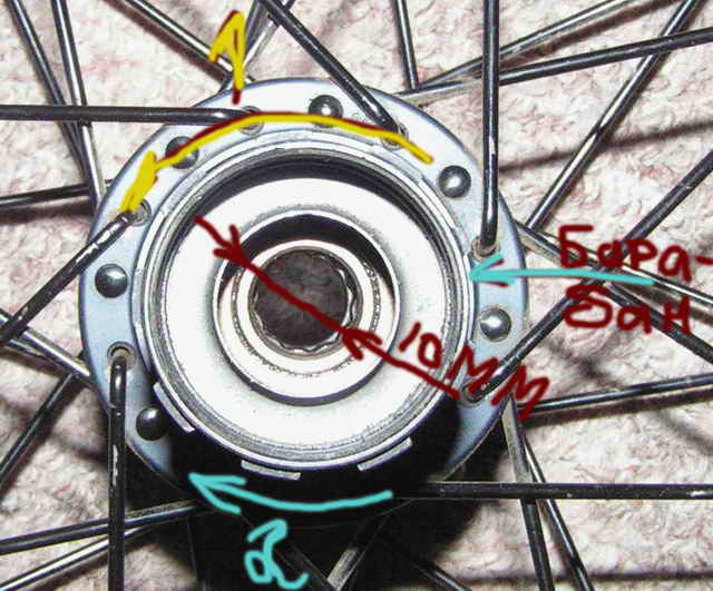

Скажите в каком направлении откручивать гайку 10 мм шестигранником?
Есть как всегда 2 направления:
по часовой-"2"
против часовой -"1", смотрим со стороны барабана.
зы скока ни крутил в оба направления шестигранником с плечом 13 см, спицы звенят аж стремно, а толку 0.
ззы втулка lx
зззы это не конец вопроса, когда его откручу, там будет кольцо держащее барабан его в какую сторону крутить:1 или 2?

против часовой откручивай (1)

Да ты нето крутишь
Круглую железку за которой подшипник был выковыриваеш отверткой и там на чашке есть два шлица вот в них вставляешь железную пластину и откручиваешь по часовой стрелке.

щас попробую, а ту фигню мне вообще не надо крутить

Все наконец открутил барабан, кароче позвони мне на моб или дом я к тебе заеду завтра!!!!!
