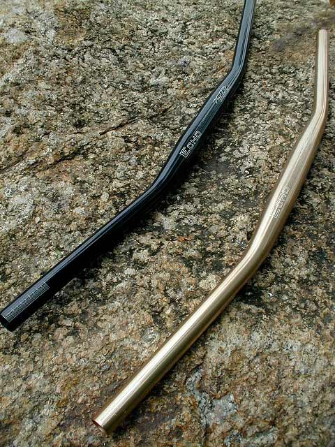

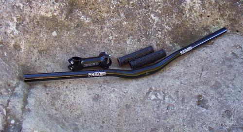

Руль.
Диаметр триального руля(место крепления с выносом) может быть 25.4, 28.6 и 31.8мм. Естественно и выносы к рулям с разным диаметром нужны разные. Например, к рулю, диаметром 31.8мм не подойдёт вынос для 25.4мм рулей. Концы руля должны быть приподняты на 8-10 градусов,для более удобной посадки райдера и чтобы руки не сильно уставали от испытываемых нагрузок.Также это придает рулям много прочности..Материал рулей тоже бывает разным. Триальный руль должен быть широким(от 680 мм), по возможности лёгким и прочным, так как нагрузки на компоненты в триале очень большие. Неплохим выбором будет алюминиевый (7005) руль фирмы ECHO, ширина которого 730 мм. Эти рули зарекомендовали себя, как очень качественные и прочные рули. Диаметр этих рулей в месте крепления с выносом 31.8мм, что придаёт им дополнительную прочность. Рули фирмы ECHO бывают черного и золотистого цвета. Их вес составляет 380 грамм. Также неплохим выбором будет покупка руля фирмы Try All. Материал- алюминий 7005. Ширина рулей этого производителя также 740мм. Диаметр-25.4 мм. Вес-280 грамм(достаточно легкий- у самого такой). Огромным плюсом является то, что рули Try All бывают разных цветов: красные, синие, золотистые, оранжевые, цвета карбона и так далее. Можно также обратить своё внимание на относительно новые рули фирмы ZOO!.Материал-также алюминий 7005. Ширина этих рулей- 730мм. Вес- 295 грамм. Диаметр-25.4мм и 31.8мм. Цветовая гамма к сожалению ограничивается только чёрным цветом. Также на триальном рынке присутствуют рули фирмы Planet X. Они являются полным аналогом рулей ECHO с надписью Planet X. Также есть рули фирмы Easton. Многие берут себе модель EA 70 MonkeyBar. Этот руль сделан из очень прочного материала- алюминий Easton. Вес руля - 250 грамм(очень лёгкий). Ширина- 685мм. Диаметр-25.4мм.Недавно на Российском рынке появились рули фирмы V!Z. Разные цветовые решения этих рулей и их диаметр в центре 31.8мм безусловно могут составить здоровую конкуренцию всем рулям, заточенным под триал. Ширина рулей V!Z составляет 720 мм. Вес около 300 грамм. Материал-7075 алюминий U6.
Цены на вышеперечисленные рули примерно таковы: Try All(60 евро), ECHO( 47 евро),ZOO!( 47 евро), Planet X( 75 $), Easton EA 70 MonkeyBar( 60 $),V!Z(65 $).

Ширина Эхо - 730.
И ещё, для того, чтобы это было статьёй про рули, а не кратким обзором узкого сегмента рынка, надо написать немножко теории.
Опиши, для чего нужен подьём руля, почему у триальных рулей нет подьёма, почему некоторым стритерам нужны рули поуже.

На мой взгляд статья не совсем правильная, хотя это как раз то, что нужно совсем начинающим триалистам, которые толком не знают, какой руль вообще поставить.
Основной недостаток статьи в том, что в ней одни сплошные частности, а хотелось бы видеть переход от общего (не только ширины и материала, но и изгибов там разных) к частному. Причем общее должно быть обязательно с теорией.
Я, честно говоря, открывая эту страницу ожидал увидеть статью именно о преимуществах и недостатках той или иной геометрии. А причина моего интереса кроется в том, что после "правильных" триальных рулей (монти) я чувствую, что у моей тиоги концы вообще загнуты вниз! хотя это не так.
Так что тебе есть над чем поработать
Хотя все-равно хорошо, что написал хоть что-то.

Zoo! шириной 740мм! :P А весит ты пральна указал - 295 грамм.
