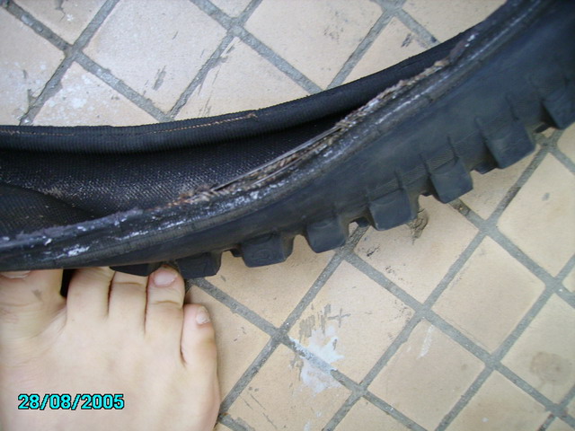

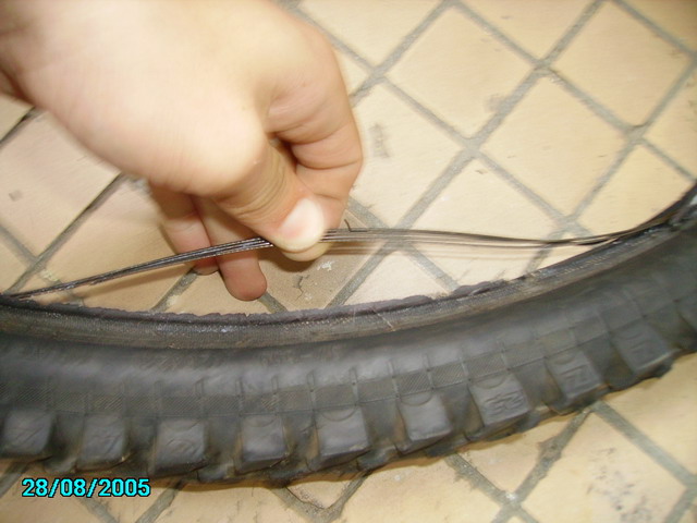

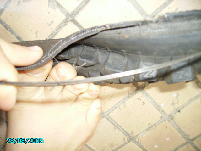

Кароче... Вылетел корт в двух местах... 20 и 10 см где-то... Можно ли это вылечить? А то охо газзу мою опять поставить... Жалко её =\

Сделай фотки, может придумаем что-нить, не очень понятно как он вылетел....

Вот

Он корд ногтями ножными выдрал случайно...

Раньше в безденежье чинил такое.
Берешь нейлоновые нитки. Именно нейлоновые, они растягиваются с трудом и не порвать их. Берешь иголку и начинаешь мучения про прошиванию покрышки. Петлей зацепляешь корд и продеваешь иголку в 3-4 мм от разрыва в резину и так далее, пока не прошьешь все. Сверху еще можно клеем момент обмазать, чтобы нитки зафиксировались на покрышке.
Так у меня жило оч долго. Уже когда вконец стерлась - выкинул. А прошитый корд так и держался.
