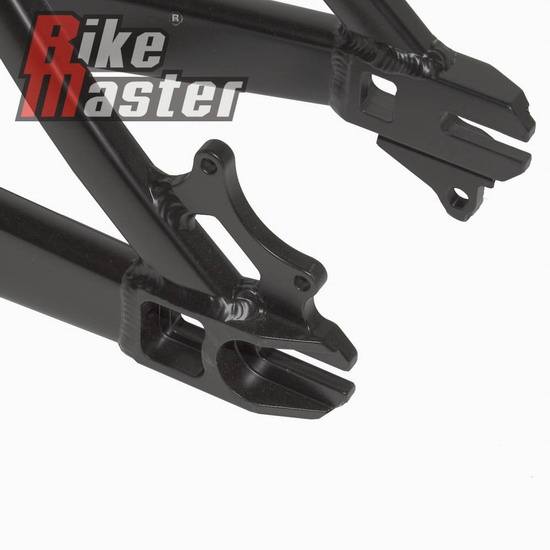

без натяжителя хорошо только при горизонтальных дропаутах.
Непрочитано 29.08.2005, 21:49   # 13
Аватар для exgirlfriend
Регистрация: 05.09.2004
Адрес: Tyumen
Сообщений: 328
exgirlfriend вне форума
горизонтальные дропауты-тема,правда втулка на эксцентрике уже не катит(
