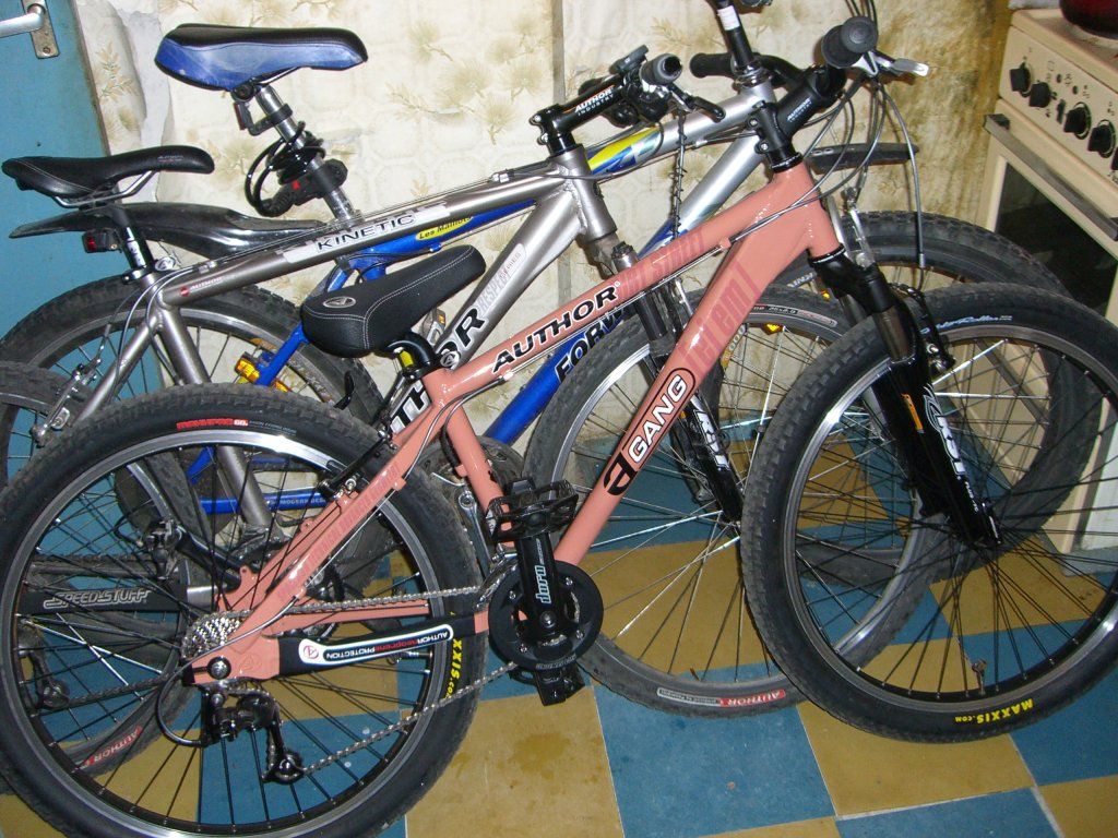

a-Gang :) см. фото
Вообще, после моего предыдущего кросскантри байка (на фото сразу за агангом) как-то себя неуютно чувствую. Переключалка совсем не Deore, монетки тоже какие-то непривычные и т.д. Но думаю привыкну 8))))
Спасибо за совет про обода, буду "протягивать" :]
Еще вот заметил, что заднее колесо чуть-чуть криво стоит... совсем чуть-чуть ... это плохо или нет? Если просто кататься - то наверное действительно без разницы, но под нагрузками .... черт знает что может быть?

Сообщение от bash[DevNull
]Еще вот заметил, что заднее колесо чуть-чуть криво стоит... совсем чуть-чуть ... это плохо или нет? Если просто кататься - то наверное действительно без разницы, но под нагрузками .... черт знает что может быть?
Как криво? Если перекос - может просто криво установлено или эксцентрики плохо держат. Если ты имеешь ввиду смещение от продольно оси - плохо зонт сделан - то я бы не сказал, что это не сильно страшно, если тормоза настроились нормально - то можно и так. Можно опять же поправить в домашних условиях или мастеру.

Сообщение от Vood
Похоже криво немножко установлено было, но я уже подправил ;)

У тя защита на перо "вверх ногами" надета - отсюда все беды!
