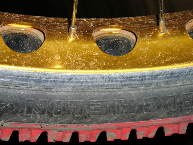

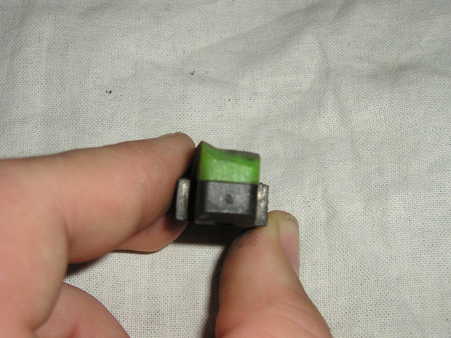

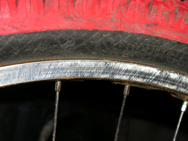

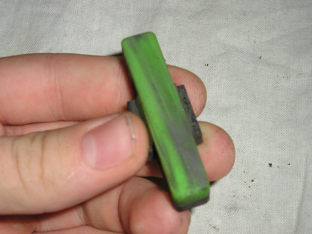

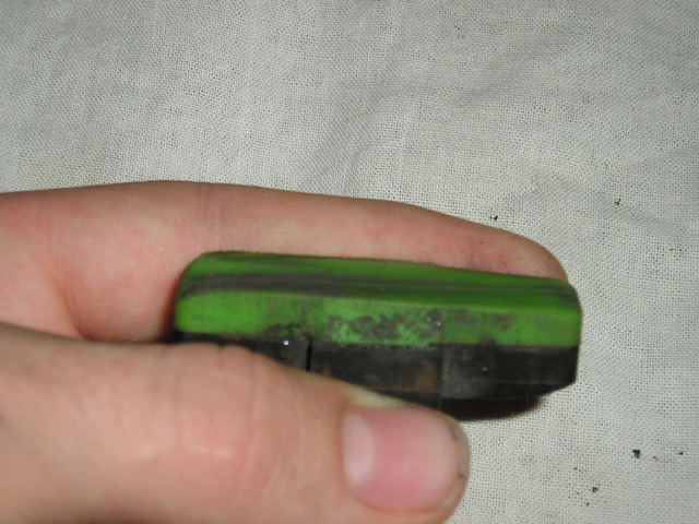

Вот чё то у меня проблемка появилось , не столь важная , но всё равно очень задевает , вот я хочу опсудить это : короче где то две недели назад я сделал на ободе трай олл напильником гринд , который вот до сих пор еще не стёрся. А вот колодки у меня стоят зуу , которые за две недели не то чтобы стачились , а просто потеряли свою форму . Стояли они нормально - параллельно всей стенки обода, только вот почему то с одно стороны колодки образовался горб , а с другой наооборот впадина

Значит или стоят неровно или на ободе восьмерка/яйцо, ты посмотри на колодку и колесо покрути, увидишь, в чем проблема. Если все стоит ровно и точно, везде площадь соприкосновения одинаковая, то они должны ровно стираться.

колодки подходят неровно
но увидеть ты это сможешь не сверху смотря (там ровно)
а сбоку колодок - они повернуты.

с колодками Зу, вообще гринд делать нельзя
они сделаны из очень мягкого полеуретана, поэтому с гриндом очень быстро стераются
советую тебе поставить какие нибудь другие колодки на время пока гринд не сотрется, а то от Зу ничего не останется
