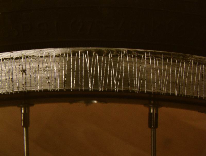

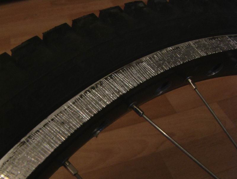

Сотворил шилом вот такой "легкий" гринд. Дома как мог испытал. Не проскальзывает ни милиметра на обычных шимановских колодках (до гринда проскальзывали при попытке встать на зад без гудрона даже дома в тепле). Сколько продержится - посмотрим - гринд не глубокий. Первые ощущения - лучше гудрона, т.к. не залипают колодки.

Конечно немного затрахался. Но ушло не так много времени как кажется - если без перерывов (пальцы устают) то минут 15-20. Нужно сильно давить большим пальцем левой руки и правой рукой нажимать слегка. У меня получалось примерно одна-две риски за секунду. Шило дожно быть очень острое. В процессе пришлось затачивать - затупилось. В общем не очень сложно.

Это удобнее и лучше делать ставеской полукруглои и водить ей надавливая волнообразно.
тогда лучше будетпошкребано. и тормозить будет гораздо круче!
проверено by Gidron

Отличный способ - я уже давно так обода гинджу, не шилом правда, а острым концом напильника. На одно колесо уходит минут 5, стачивается до блеска за 4-5 дней катания. Тормозит реально эффективно, особенно морда - это именно то, как должен работать передний тормоз. Задний же не так эффективен с гриндом, без гудрона все равно надежно не держит.

я также неделю назад сделал полугруглой стамеской. Глубоко получилось, даж заусенцы вылезли наружу (старался). Пошел кататься, а через 2 часа родные магуровские колодки были съедены полностью. Колдки конечно не жалко, все равно триальные куплю, но на время остался без задних тормозов.

шкуркой подравнял обод, но все равно боюсь что дорогие триальные колодки также будут съедены на обед злым диском. Как считаете?

я так себе делал концелярским ножом. поначалу держит классно, но через 2 дня нифига уже не работает. херовая идея.

лучше всего, по моему, напильником. только предварительно надо разбортировать... Получается более частый, и соответсвенно менее стриаемый гринд. Веремя (без бортировки) минут 15-20. но держится долльше чем шилом. А болгаркой садизм ИМХО

Раз так быстро стирается, значит и обод тоже быстрее сотрётся... нету мазы, лучше гудрона по любому ничего нет...

а зимой как? гудрона хватает на полтара часа. А с гриндом можно вообще не гудронить, ну или раз в три дня...
Всетаки разница есть: полтора часа, и три дня.
