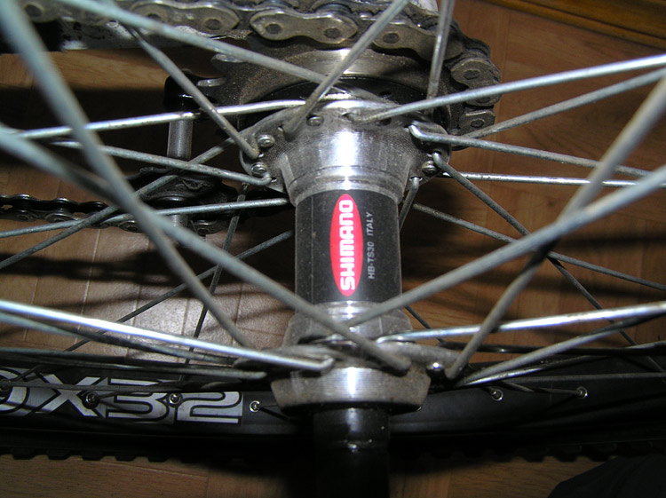

Сообщение от Umnik
Там насыпные подшипники.
А кто-нибудь знает лично того кто катается на этой втулке и с подобным фривилом?
У меня стоит на шимановской втулке с резьбой за 300р фривил АЦС. Катал в целом пока.... 2 недели, ну ниче так, жить можно)

[quote="Grid"]
Сообщение от Umnik
Можешь сфотографировать эту втулку??

Держи

Спасибо!
Пойду сравню с той что в магазине
