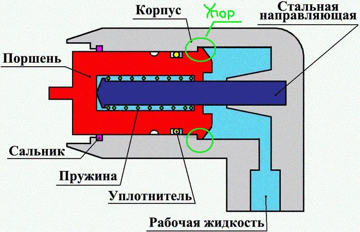

Я думаю многие из вас (триалистов) задумывались о том как устроена магура. Ручку довольно легко разобрать, но вот бачок это совсем иная история. В общем поискал я в инете фотки разделанных бачков, да не нашел. Может криво искал, а может и нету их. Взял ножовку, у друга надыбал старый бачок и под пиво раскромсал его. Запустил автогада и сделал чертежик. Для наглядности в фотожопе подкрасил и получилась вот такая фигня.

Толкова...Но вот один юансик...я всегда хотел разобарать почистить там все внутри и ещё что-нить сделать...но как я понимаю цилиндр можно разобрать только при помощи Ножовки и пива да?

Боюсь что так. Я вот все ломаю голову над тем, как они собирают эти бачки... Единственное, что приходит в голову -- стальная направляющая с уже надетым на нее поршнем и пружиной садится внутрь корпуса на клей или впрессовывается. Скорее впрессовывается, так как ее можно провернуть плоскогубцами. Сегодня домой приду еще дальше распилю.

о! ктати! собираеют они их достаточно просто... если присмотреться, то можно увидеть на поршне( он, кстати, полиэтиленовый) след заливки... поршень, изначально, днлается со сквозной дырой, надевается на направляющую с пружиной, затем, на направляющей плющат кончик, чтобы пружина и поршень зафиксировались... а уже потом приплавляют, или наливают, или ещё как-то вулканизируют на поршень как бы крышечку, с пупырышком, на который насаживается колодка....... вообщем я долго размышлял, и понял, что можно выточить алюминиевый поршень, который раскручивается на 2 части( из поршня можно будет выкрутить ту часть, которая приплавляется в последний момент, а направляющую, внутри бачка сделать вкручиваемую.... но это гемор.... зато потом, сальники, меняй-нехочу!

Чертёж классный ! Только вот ты кое чего напутал : там где у тебя написано сальник - это пыльник (не даёт всякому попадать внутрь и паганить сальник. А там где у тебя написано уплотнитель - это и есть сальник

Но у тебя по моему небольшая неточность в чертёжике.Если мне память не изменяет то там ,внутри бачка есть упор по всей окружности.Я немного изменил чертёжик с целью показать место нахождения упора.Вот.просто я разбирал бачёк уже давно и особо не помню как это всё выглядит.

я тож недавно распили, упора там нет.
Но вот стальная направяющая не просто впрессовывается или
вклеивается в корпус. На том конце, что сидит в корпусе, она
имеет конусообразные зазубринки, ну типа елочки ( ),
за счет этого её хер вытащиш из корпуса
