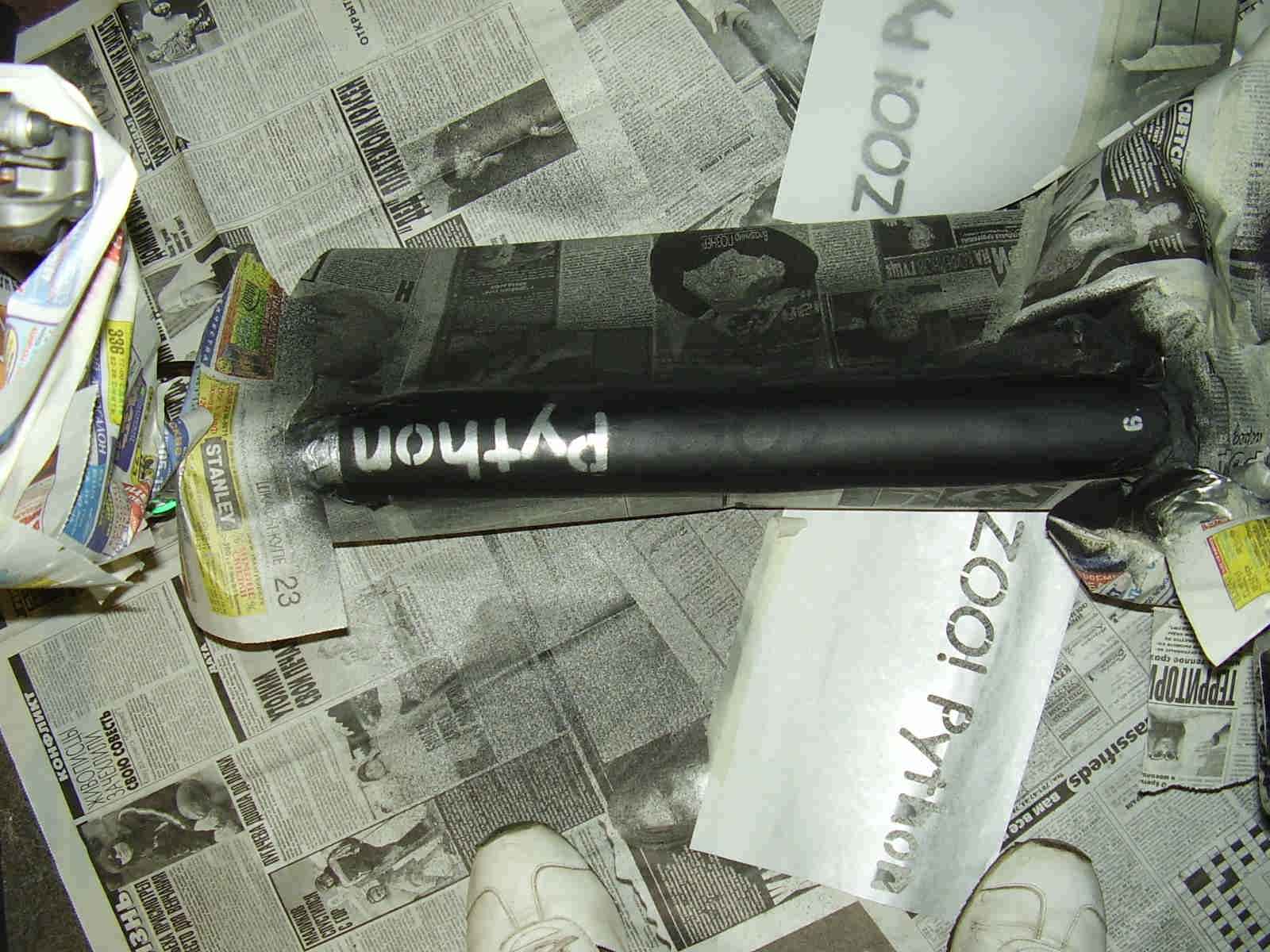

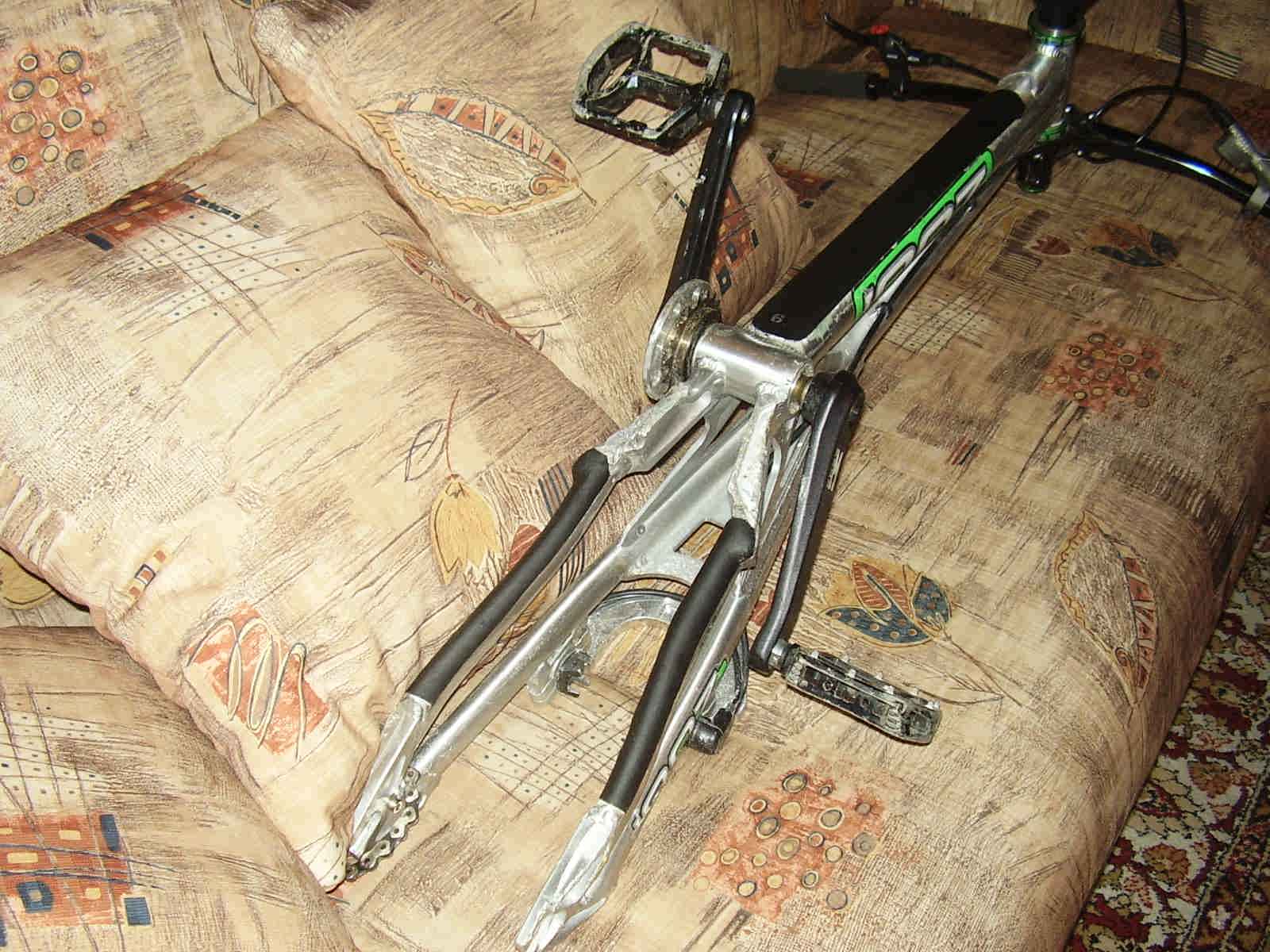

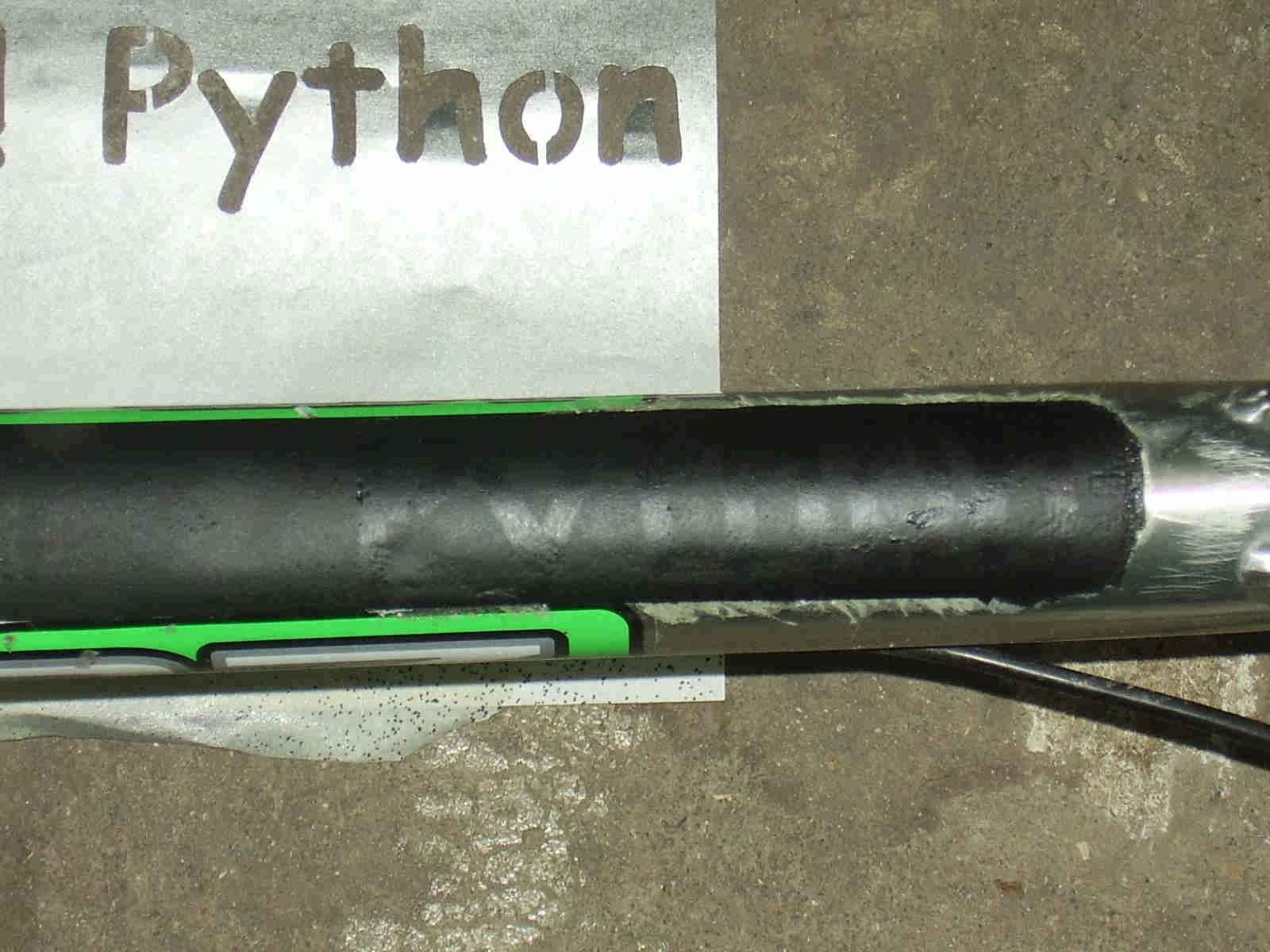

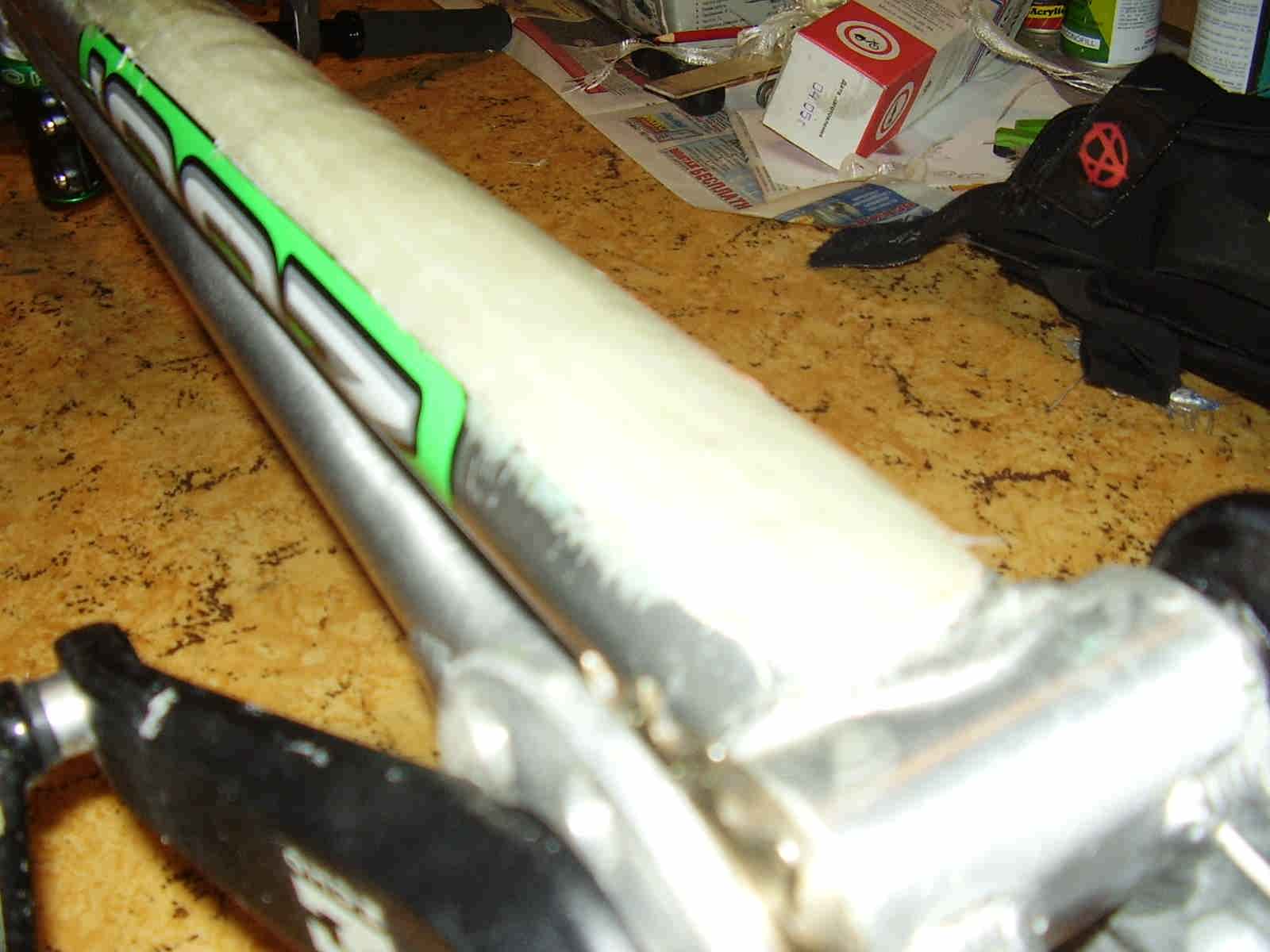

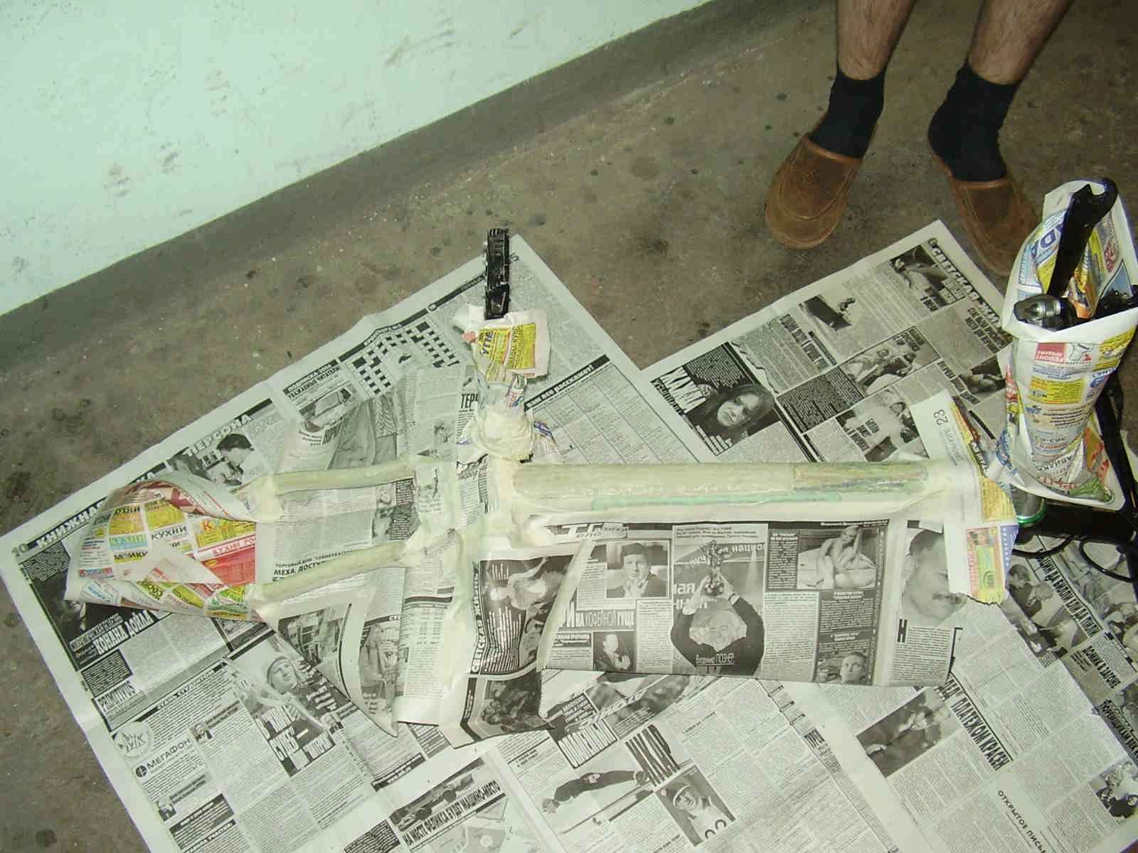

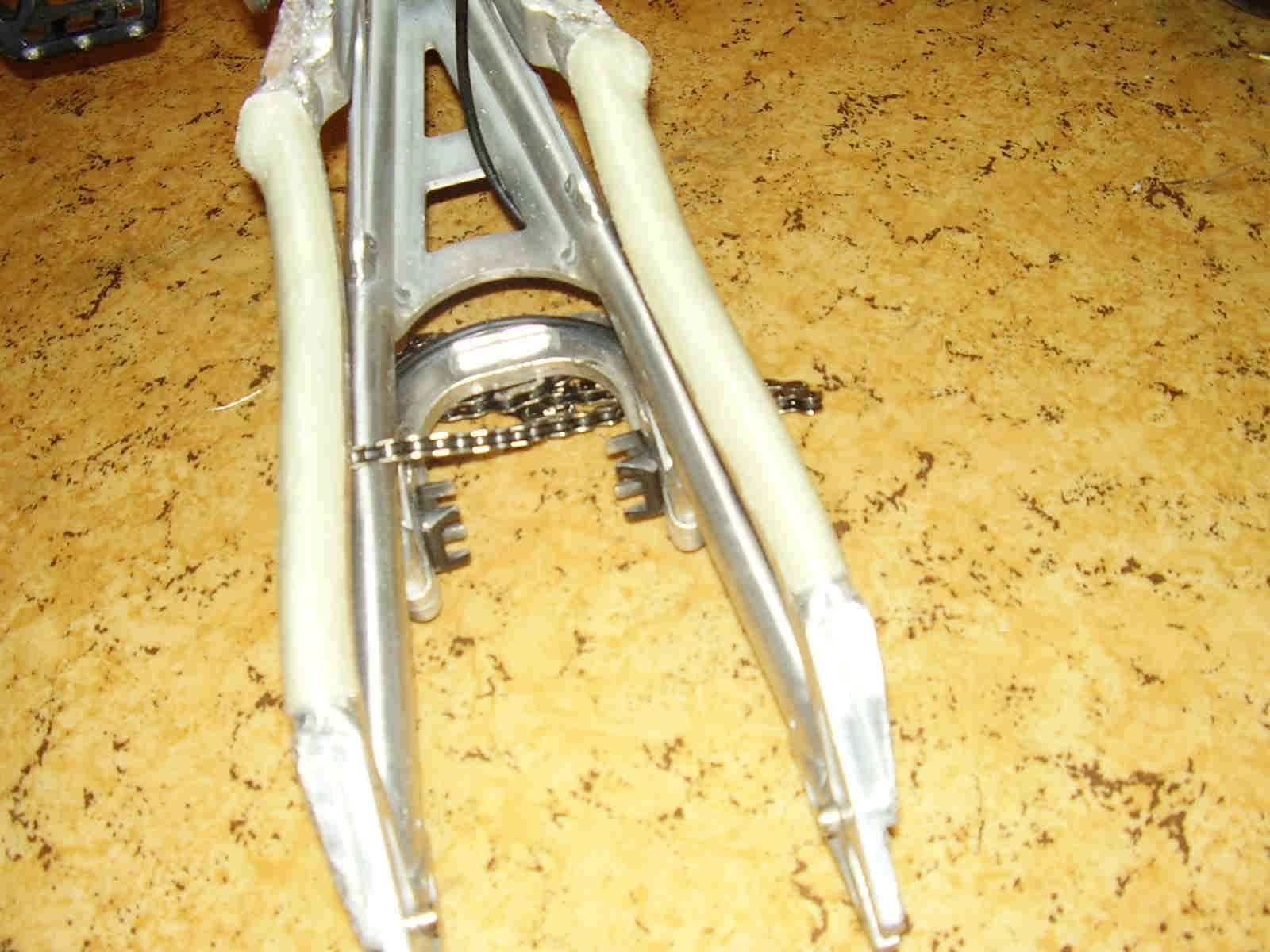

помните первою версию наклеек которую все засрали, сказав, что она корявая и некрасивая?
вообщем вот вторая версия цените)
all made by Water
ID:	8240   Нажмите на изображение для увеличения
ID:	8241   Нажмите на изображение для увеличения
ID:	8242   Нажмите на изображение для увеличения
ID:	8243   Нажмите на изображение для увеличения

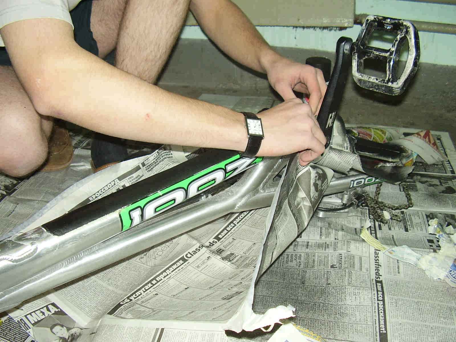

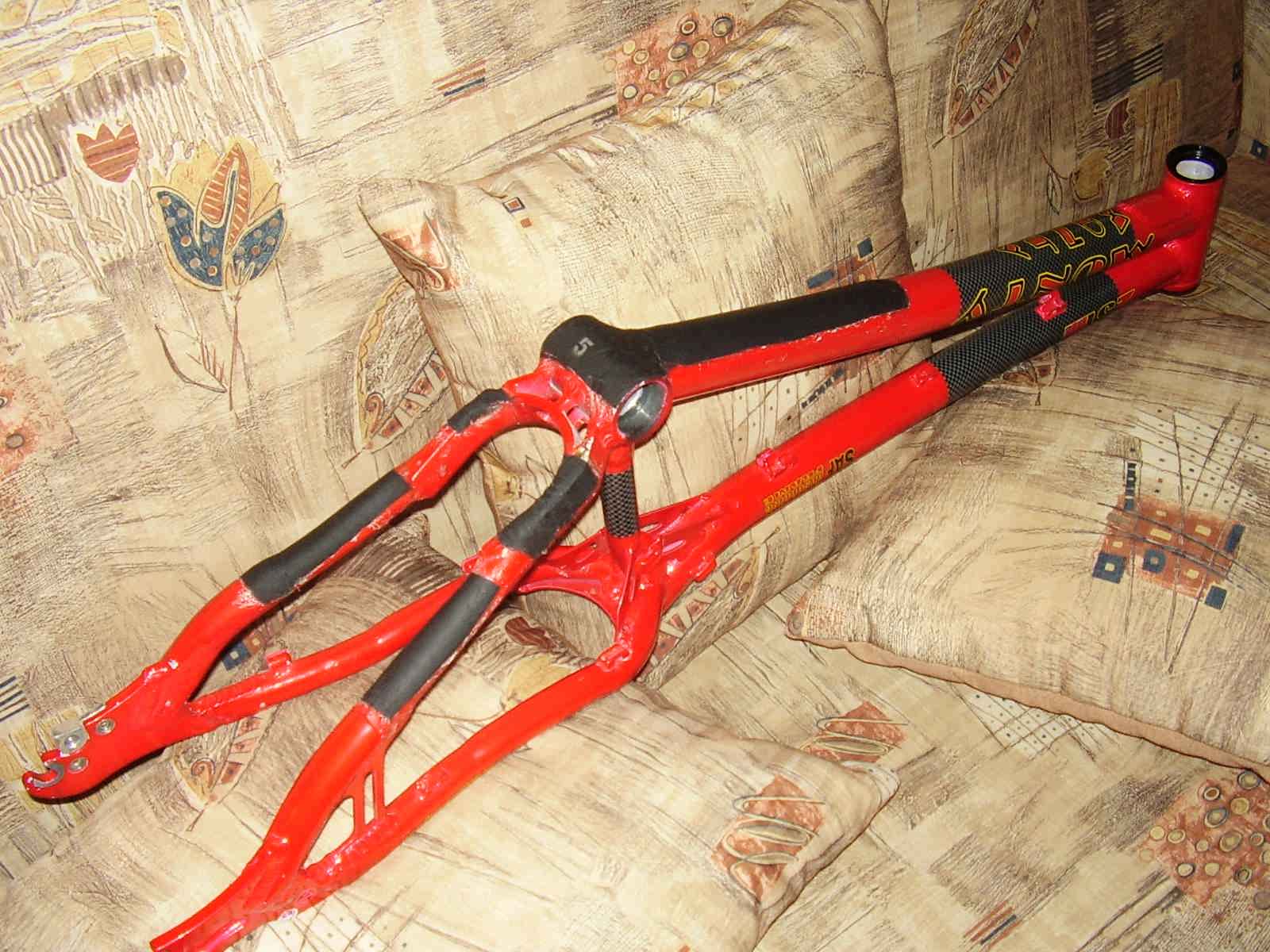

далее
ID:	8250   Нажмите на изображение для увеличения
ID:	8251   Нажмите на изображение для увеличения
ID:	8252   Нажмите на изображение для увеличения
ID:	8253   Нажмите на изображение для увеличения

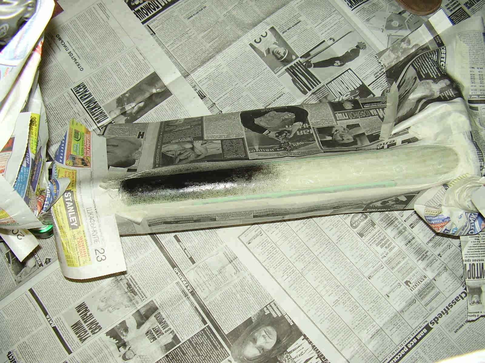

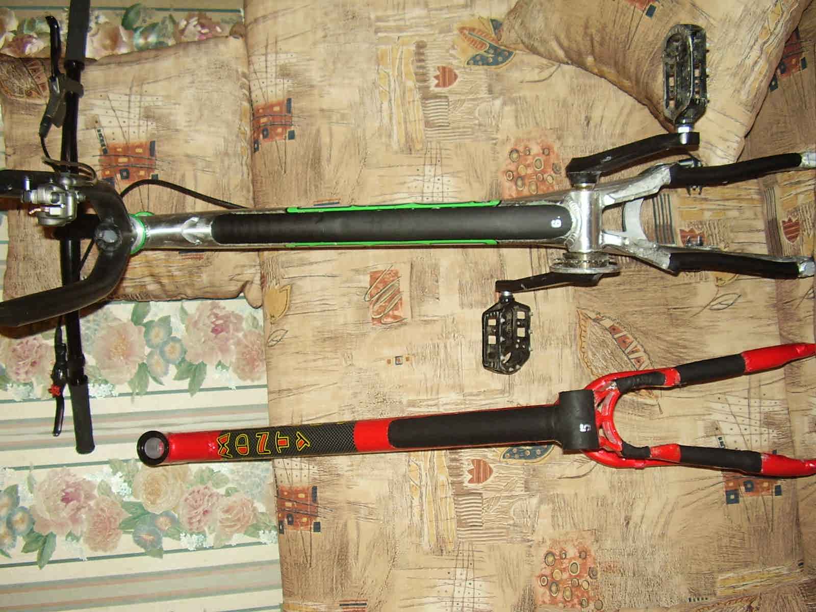

далее
ID:	8255   Нажмите на изображение для увеличения
ID:	8256   Нажмите на изображение для увеличения
ID:	8257   Нажмите на изображение для увеличения
ID:	8258   Нажмите на изображение для увеличения

а реально потом отлепить такую защиту?
Непрочитано 06.02.2006, 22:23   # 6
Аватар для Crock
Регистрация: 30.03.2005
Сообщений: 593
Crock вне форума
сори за качество, просто сильно слишком сжал
Непрочитано 06.02.2006, 22:25   # 7
Аватар для Crock
Сообщений: 593
Crock вне форума
Сообщение от bart
вообщем, наверно нет, до конца не реально
но это просто очень полезная вещь, я потом выложу фоты того, что было с моей нижней трубой до нее), а с ней ни одной новой царапины

эпоксидная смола и стеклоткань вот и весь секрет
мне кажется это не так уж и сложно сделать

тебе так кажется, Володя 2 дня с моей ебался, при том, что у него уже большой опыт в этом деле)

нууу не так уж я и парился... просто эпоксидка долго полимеризуется... вот.... но это пожалуй уже новая эра.... с 5 и 6-й версией началась она...

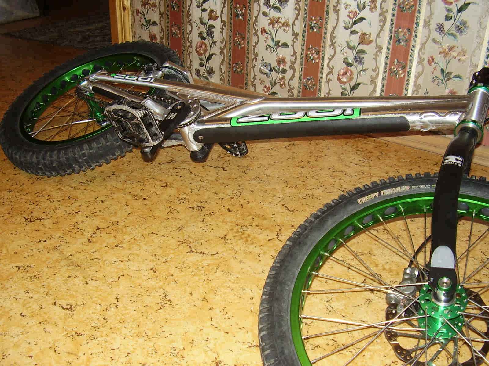

Помойму это полный отстой...
В самом часто-отбиваемом месте она (зашита) даст трещину, ввиду её неэластичности, и рама умрёт ещё быстрее.

Сообщение от Romas Bar
это только твое субьективное мнение, я потом выложу свою нижнию трубу до появления наклейки, с ней никаких новых вмятин не появилось, стекло-текстолитовая наклейка, не трескается, не мнется, не гнется и по прочности сопостовима со сталью, рама с ней в этом месте не умрет ни когда
и еще, забыл, весит такая наклейка(как у меня на нижней трубе) примерно 30 грам

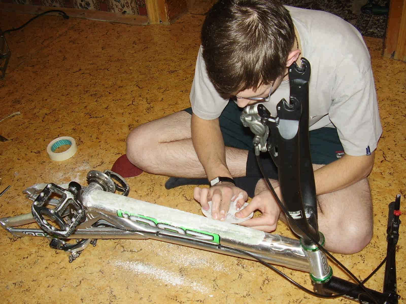

хехехех! старую Серегину, которая по утверждению некоторых пожованная и противная, мы сняли с рамы, при помощи ножа... я лоханулся тогда... всетаки 3-й раз делал накладку.... я забыл обезжирить раму, поэтому накладка поддалась и отклеилась.... но сколько мы её с Серым немордовали она ничего не сказала в ответ, только упорно выдерживала новые удары... весит она и правда очень мало... к томуже в сочетание алюминий и текстолит- сильная штука! буквально немного какбы утолщаем им стенку трубы и удары уже распространяются не на маленький участор металла, а уже по широкой плоскости, которую вмять гораздо сложней( как лыжи по снегу... чем шире лыжи тем меньше ты топнешь в снегу)
