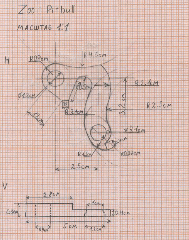

получите, распешитесь. вот у меня появилась возможность сделать партию таких петухов. нужен был лишь чертёж. 3 часа рисовал. сам не учил ещё черчение, но взял книгу и вроде получилось.

молодец
тока размеры обычно в миллиметрах указывают
а так норм.
как ты мерял радиусы закруглений?

Сообщение от Volodik
я сначала нарисовал проекцию петуха на бумаге, т.е. просто обвёл. а потом измерял линейкой и штангель-циркулем размеры. радиус с помощью циркуля и линейки. рисовал окружности. поэтому так долго. да еще и в книге много читал всякой ерунды. просто учусь в 9 классе(маленький я ещё ), у нас черчения нет. взял книгу у подруги-старшеклассницы.

Для первого чертежа хорошо.
Только вот если ты принесешь этот чертеж токарю, то он ни хрена сделать не сможет по нему. Точнее, единственное, что он сможет сделать: просверлить две дырки, одну под болтик чтобы петух закрепить, вторую чтобы закрепить на петухе переключатель/натяжитель. Причем согласно чертежу вторая дырка - это просто дырка без резьбы. Резьбу указывают вот так: MXX, где ХХ - диаметр резьбы. В данном случае скорее всего М10. Надо мерить штангеном по резьбе на натяжителе/перекл.
Почему он сделает только две дырки: потому что указаны координаты только этих двух дырок. Остальные размеры указаны из воздуха, из непонятно каких центров. Ну еще пара размеров указаны верно.
Короче по этому чертежу петух сделать будет очень сложно. Только если вырезать его из бумаги, наклеить на металл и вырезать. Мне сейчас уже лень расписывать все подробно, ровно как и показывать это все на картинках. Поэтому я просто набросал то, про что я говорил выше, то бишь, что можно сделать по чертежу.

АлёхА вне форума
по твоему чертежу часть куда вкручивается переклюк тоньше чем та часть которая крепится к раме, по нижей проекции.
разрез не заштрихован
Эт эскиз
зря ты это затеял, отдай лучше своему отцу петух пусть передаст тому знакомому, чтоб с натуры точил.

плять... если б всё было так весело, то не было б так напряжно. рисовал со сломанного петуха. петух согнутый хер знает в скольких плоскостях. короче, токарь мне сделает куйню какую-то. наверное прийдет ждать петух с завода в другом городе. тот который вторую неделю делают...
