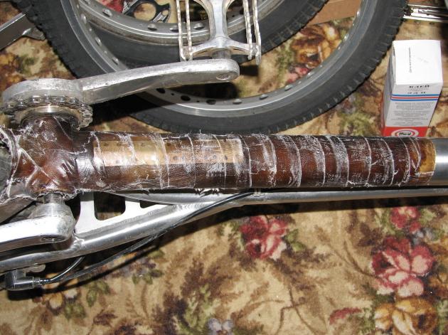

Спасибо Андру, за статью, хоть я не руководствовался ей при изготовлении сего изделия, но просмотрев его тему и фотки, вспомнил про то что пару недель назад собирался сделать ее, притащил стеклоткань, эпоксидку, просто руки не доходили, так вот данная тема помогла моим рукам "дойти" до дела...
Что я делал по другому(руководил этим делом мой отец, в свое время - чемпион Росии по авиамодельному спорту):
1.Ткань отжигал от парафина(поэтому защита темная такая)
2.Ткань клал на стекло(можно др. ровную поверхность) и пропитывал ее эпоксидной смолой, потом клеил.

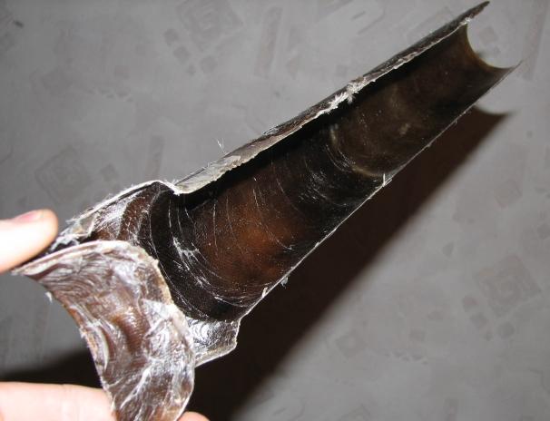

3.Сделал вставку из нержавейки перед последним слоем в самом ударяемом месте, предварительно рассверлив края, для того чтобы эпоксидка заполняла эти отверстия и пластина лучше фиксировалась.
4.Защиту по ширине сделал чуть больше половины окружности трубы,
благодаря чему, она зещелкивается на трубе и держится без всяких крепежных элементов..

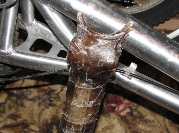

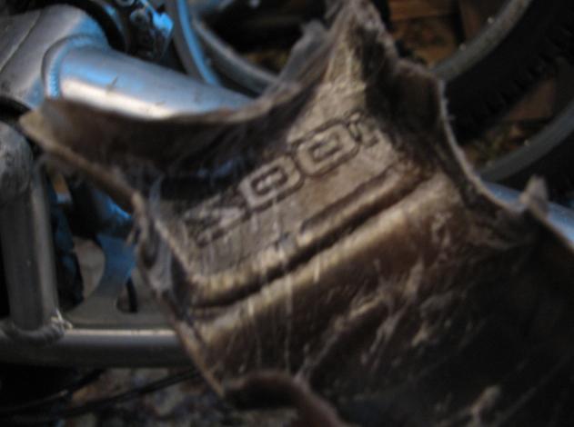

..так же она полностью повторяеткареточный узел, нахлестывается на чашки каретки и заходит небольшим выступом за фрезеровку у карет. узла и цепляется за перья, опять же повторяя форму..
а еще надпись ZOO! на карет. узле она тоже потфорила
Прошу фото:

фирменная защита-то! ZOO!

Непрочитано 21.02.2006, 15:29   # 4
Аватар для ZerO
Регистрация: 07.12.2003
Адрес: Москва(Латыркино(с))
Сообщений: 2,684
ZerO вне форума
Вот то что белая фигня на ней - это полиэтелен,
а продольные полосы - следы от перетяжки режиновым жгутом,
можно замотать и эластичным бинтом..
Непрочитано 21.02.2006, 15:43   # 5
Аватар для ZerO
Сообщений: 2,684
ZerO вне форума
красить - нет, в таком виде она полность ремонтно пригодна, захочу -
сделаю еще слой стеклоткани, вставлю еще пластину.. а краску обдирать - ну нафиг..
меня не парит вид особо..
а вот напильничком\нождачкой поработаю над ней будет
гладенькая

Хех.. ну она и не должна быть сантиметровой толщины) защиты на
перо вроде тоже не жирные, и тем более тканевые, но все равно все нормал с пером.. хотя там и нагрузки другие - цепь в основном.

кстати - для увеличения прочности конструкции - её можно проклеить металлической сеткой между слоев, а если еще и в два слоя один наискосок к другому - эта штука станет просто неубиваемой и не трескающейся - проверено на постройке кузвных деталей автомобиля ;)
сетка есть разная, с разным шагом и толщиной проволоки

А с сеточкой это идея!Спасиб,надо попробовать. Гриш,зря ты так думаеш,она очень хорошо спасает от вмятин и глубоких царапин.

ИМХО она не будет держаться на раме при сильных ударах и быстро раздрочится
а почему ты ее к раме-то не прниклеил?
