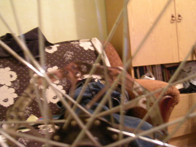

На диске стала появляться какая-то грязь(фото ниже(сорри за качество фоты)), грязь остаётся от колодок. Я пробовал промывать колодки и диск сначало водой, потом протирал спиртом, всёравно колодки продолжают оставлять следы. Эти следы с обоих сторо диска. Из-за этой грязи конечно же тормоз томозит намного хуже . Подскажите как избавиться от появления этой грязи на диске. Тормоз авид джуси 7, всё стандартное

он течет у тебя, брат
иди в веломир, пока не поздно..ссальники потекли

хмм, следов подтёков там не видно, там всё чисто, ну тока на краях поршней чуть-чуть чего то типа смазки, но следов подтёков не видно.

У меня было тоже самое с Juicy 5. Он течет.

и ещё, когда я эту грязь с диска тряпочкой стираю, трямочка скользит намного хуже чем, когда протираю чистый диск

А вообще, очиститель тормозов очень помогает от грязи на дисках!! Стоит отечественный 50 рэ в любом уважающем себя автомобильном магазине!! Хорошая штука!!

Неси в гарантийку и не парься.Починят или дадут новый крысы Тормоз классный,не повод из-за одного бракованного его сдавать в утиль

Торент, я с тобой не соглашусь..был такой случай у меня..через месяц после покупки появилась черная гадость на роторе..я думал гряь..спиттом смывал-не помогало...вобщем тормоз почти не работал..я забил не него..думал морозы..и через недельки две вышел на улицу...сделал крутку на парапет перед домом..и ....о ужас ручку ушла до упора..и я оказался на спине..рказалось, что все масло вытекло..поехал в веломир..отдал им..сказали, что скоро можете приезжать за ним..когда я закрыл дверь мастерской я услышал :"меня заебал этот авидд...долбоебы.сколько можно такую чушь делать..13 тормоз за неделю".
потом мне позвонили и сказали, что поменяли сальники, можете забирать...
делайте выводы

даа, всё таки он потёк, сёдня дофига масла вытекло, поеду ка я в веломир прям завтра, ещё сегодня фривил сорвал
